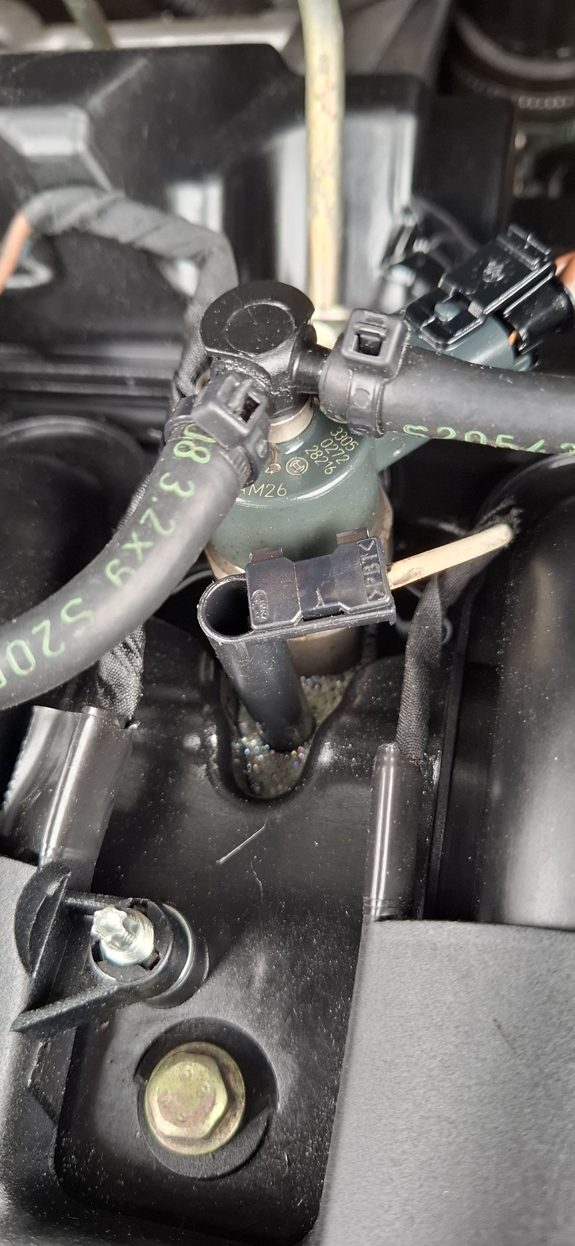

Bonjour à vous.
Propriétaire d'un Vel Satis de 2002 en 2,2 dci 150 avec 187200km.
Je recontre un souci récurant.
La voiture cale et toijours au ralenti en signifiant qu'il y a un souci d'injection,la voiture redémarre avec un peu de mal et tout redevient normal jusqu'à la prochaine fois..Aucune perte de puissance, à part ça, elle fonctionne très bien
J’ai une légère fuite sur le retour d’un injecteur d’ailleurs j’ai commander les joints.
Sur le passage à la valise, il y a juste un souci avec la vanne egr qui sera changée.
Quand pensez-vous ?
Merci pour votre retour.

Je pense avoir trouvé enfin j'espère, ça mousse😱

Bonjour,bon,ça cale moins mais toujours de temps en temps, par contre plus de fuite,à voir pour la suite.
