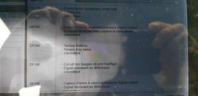

Bonjour, ma velsatis ne démarrait pendant 5 jours. Le démarreur tournait normalement mais le moteur ne se lançait pas. Elle a redémarré hier et j'ai pu faire une lecture des défauts avec une valise delphi...que pensez vous de ce code defaut de capteur d'arbre à cames? C'est récurent sur le 2.2 dci?

Capteur AAC ET PMH à changé
