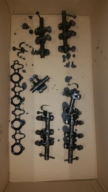

Le moteur est "sorti" et il est plus que probable que la panne est... trouvée lol
Les deux rampes de culbuteurs cassées (pas de photo car je ne sais pas comment je dois faire lol)
J'a! changé les rampes et vais essayer cela demainveralinux a écrit : ↑31 oct. 2017 10:30Ah Ouais, là, ça ne démarre pas![]()
Courroie de distrib qui s'est décalée, cassée ? Il peut y avoir pire, à savoir la culasse qui s'est déformée suite à surchauffe...
Sinon, la casse est "classique" c'est-à-dire au niveau des trous.
Bon, au vu de la photo, il y a de fortes chances pour que les soupapes n'aient pas morflé, ce serait déjà ça![]()
Bon courage en tout cas![]()
