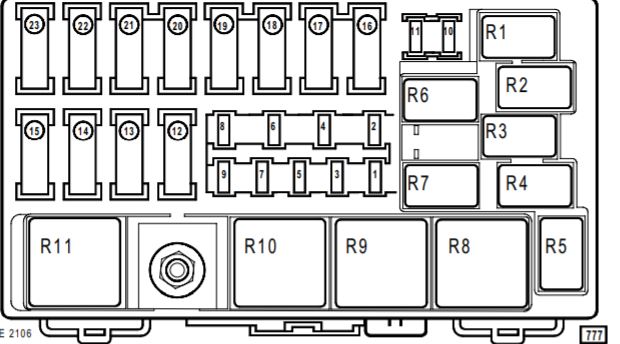

Message par Jean-Louis » 25 juil. 2019 19:38
Qui a déjà retiré les petits relais noir dans la boite relais/fusible moteur, je voudrais retirer le R6 mais impossible, il sont soudés ?

Message par Misho » 26 juil. 2019 16:28
Si ça peut aider, j'ai eu à retirer le R8 (gros mauve) et j'en ai ch* des ronds de chapeau, y'a pas d'autre mot. :fight:
Pas soudé, pas de piège, juste 5 cosses hyper dures...
Message par Jean-Louis » 26 juil. 2019 17:19
+1 Misho, j'ai réussi à le retirer ce matin mais j'ai bien cru tout casser, pour l'instant plus de pb mais faut attendre.

Message par Rauman » 29 juil. 2019 23:14
Bonjour Jean-Louis ;-)
Pourrais-tu en dire plus sur ce relais R6 ? (à quoi sert-il ?)
Après l'avoir enlevé, as-tu remis un neuf ou juste nettoyer ?
Sinon bonne route jusqu'en Creuse et que ces vacances te profitent un max :up:
Message par Jean-Louis » 30 juil. 2019 06:16
Bonjour Rauman,
Le relais R6 alimente la pompe et injecteurs, j'ai permuté avec R2 qui alimente la pompe à eau , pour l'instant plus de PB mais moins chaud aussi alors ….
