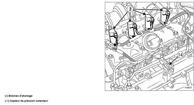

Message par Jean-Louis » 19 mars 2019 06:31
Je ne comprends pas bien ta question mais si tu parles d'essence non et les injecteurs alimentés séparément sont au centre en toute logique comme sur le dessin:
Message par Brun77 » 19 mars 2019 20:44
Je pensais que les. Cylindres 2 et 3 étaient sur la gauche en fin de alimentation
Je pense qu il fait voir si les câble de alimentation de bobine ont la même résistance et qu il y a pas un fils coupé
Message par Jean-Louis » 20 mars 2019 06:28
Si fil coupé le moteur tournerait sur 2 cyl maintenant le cyl 1 est coté embrayage et ensuite 2,3,4 en allant vers la gauche Brun !!
