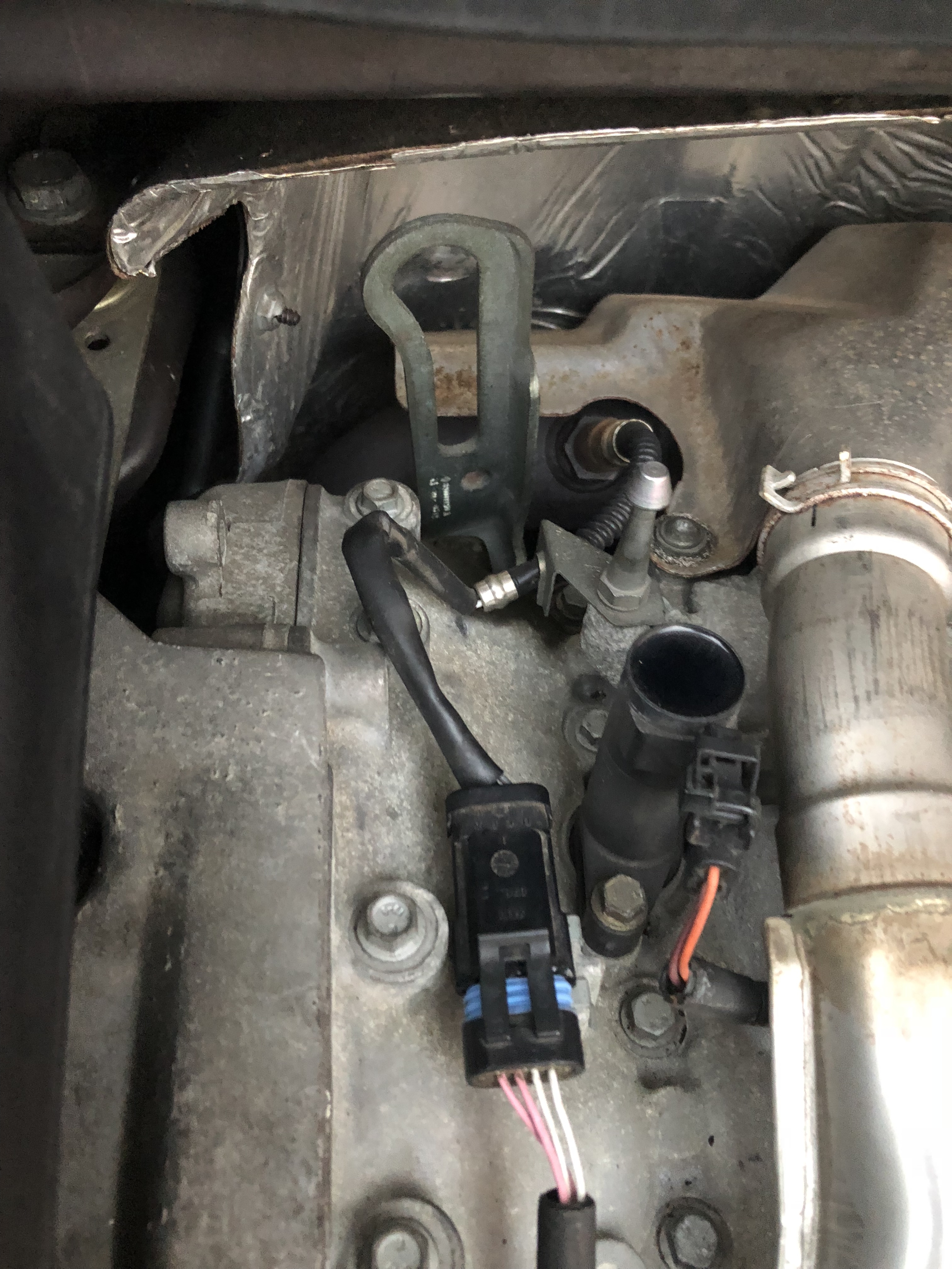

Ah il y a sûrement un qui proquo car moi je me suis basé sur les couleurs de la fiche qui se connecte à la sonde (on peut voir les couleurs sur la photo en début de post).
Je regarderai ce soir les couleurs des fils de la sonde elle même.
L’expert Jean-Louis va peut-être nous expliquer notre confusion ! :jap:
Pour résumé j’ai infini sur les blancs et 10ohm sur les roses.
Après pour vérifier la seconde sonde je ne sais pas laquelle c’est vu que j’avais lu qu’il yen avait 4 ? Elle est en dessous de la voiture ou sous le capot ?

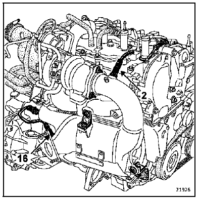

Tu as un peu de lecture sur Rensatis :
http://www.rensatis.com/moteur_f4r-303.html
Concernant les sondes à oxygène il y en a deux ( amont - aval)
2. Sonde à oxygène amont
16. Sonde à oxygène aval
Sondes Oxygene.gif (18.17 Kio) Vu 25249 fois

D’accord, en fait moi je regardais les fils cotés moteur (pas côté sonde) on les voit bien sur ma photo.
Merci Rauman pour ton schéma car je pensais avoir lu quil y avait 4 sondes sur le 2.0 T
Alors quand j’ai pris la mesure pour vérifier la résistance, j’ai mis un coup de WD 40 et remonté la prise. (La prise en plastique est un peu cassée côté sonde)
J’ai fait 15km ce matin plus de voyant 😳😳
Bon j’ai appris qu’avec une Velsatis il ne fallait pas crier victoire tout de suite ! Des fois que ça revienne rapidement !
@Jean-Louis : concernant la clef de démontage, pourquoi ça n’irait pas avec une clef plate ?
Message par Jean-Louis » 09 nov. 2018 14:23
Pour faire une, des mesures c'est prise débranchée sinon tu mesure les deux en //(sonde et uch) maintenant si tu n'as pas de résistance coté blancs c'est que la sonde est HS.
Sur les deux autres quand le moteur est chaud tout comme la sonde la tension doit osciller entre 0.1V et 0.9V à une fréquence très basse ce qui te permet de l'observer au multimètre numérique.
