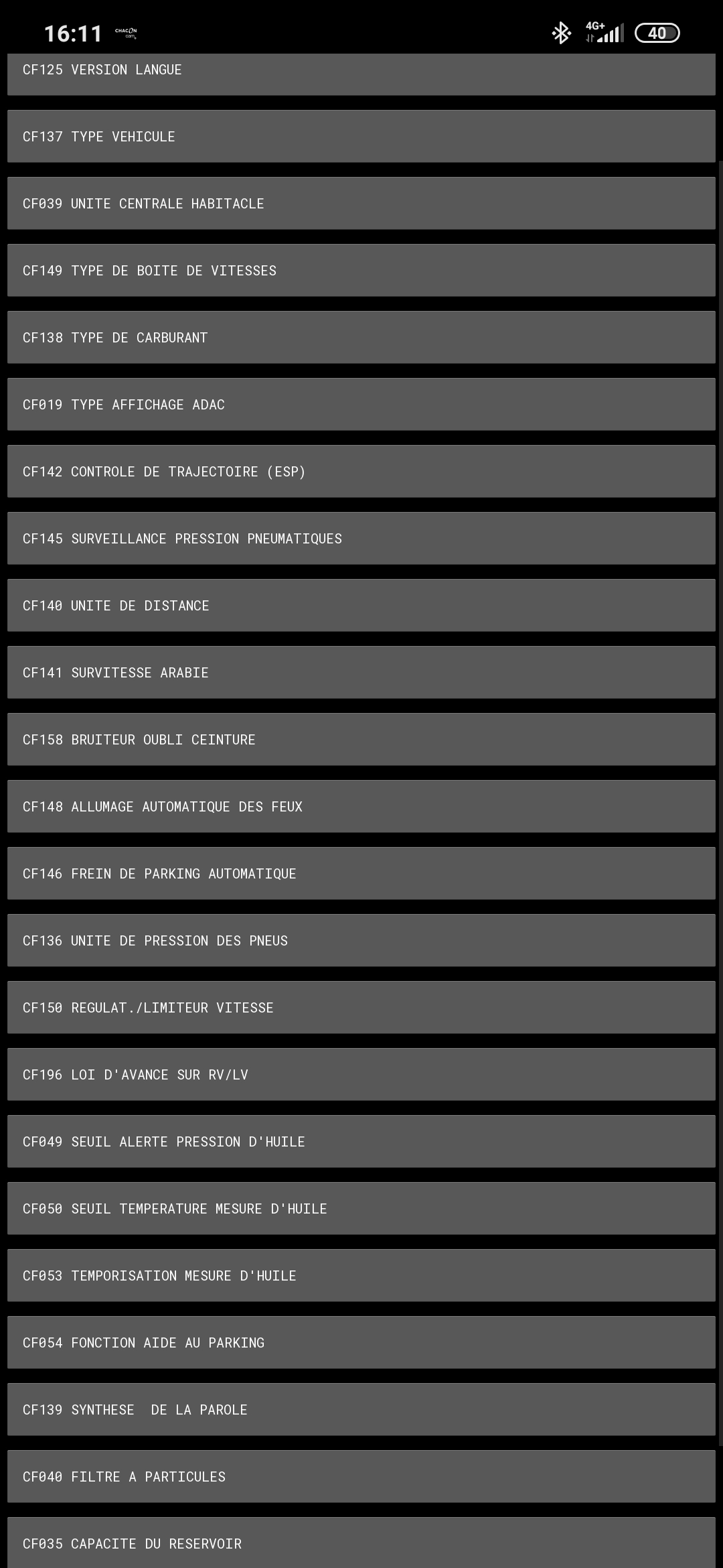

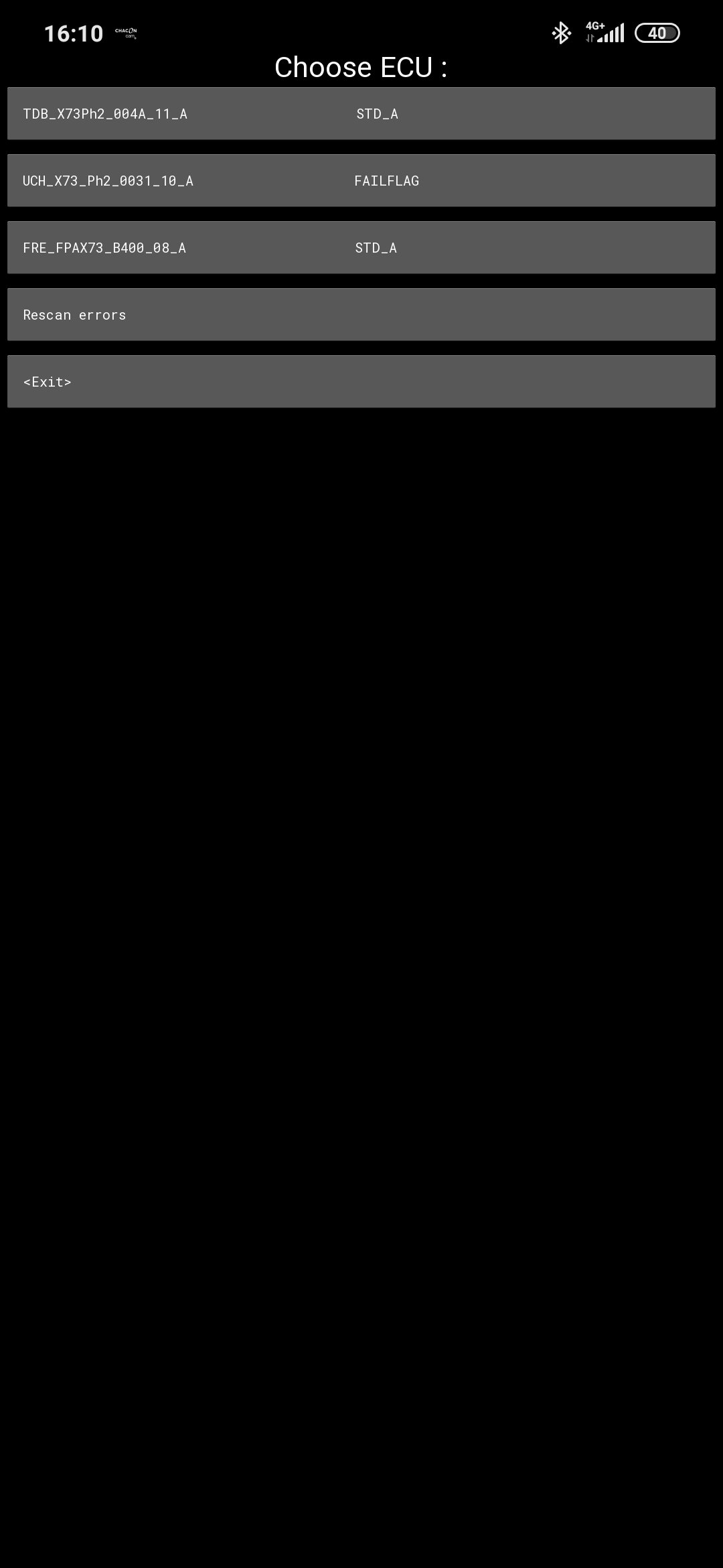

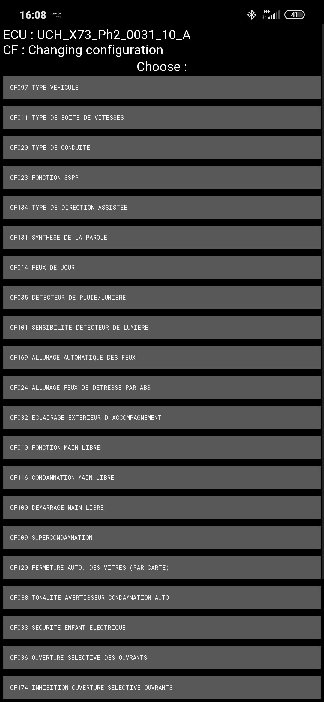

Choisir ecu 2 et 3 pour ma part
Voilà...
Après il suffit de trouver ce que tu veux changer

Les 2 derniers commentaires sont inversés mais in french, tu devrais trouver sans pb :smokin:
