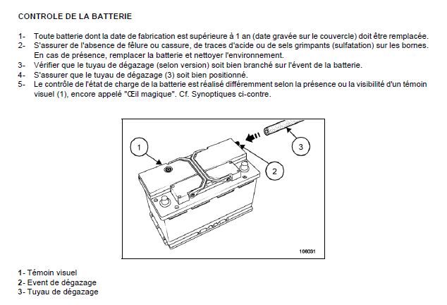

C'est un tuyau de de dégazage et pas de trop :drink: ou si la batterie bouillonne, il évacue les gaz sous la voiture et pas dans le compartiment moteur.
Pour parfaire l'intervention je nettoierais les connexions de la tresse qui va au moteur cat elles peuvent eux aussi présenter une sulfatation et engendrer une perte de puissance pour le démarreur.

Ce n'est pas un trop-plein, c'est un tuyau de dégazage. ;-)
Si on impose une tension trop forte à une batterie, par exemple un régulateur de charge qui déconne, l'eau de son acide se dissocie en hydrogène et oxygène, mélange gazeux très explosif, qui sans ce tuyau pourrait s'accumuler sous le capot. Avec le tuyau, les 2 gaz sont évacués petit à petit.
Edit : grillé par Jean-Louis, inauguration de page 2 + minuit passé je peux pas lutter :grin: :sante:
>> Merci à vous deux pour cette explication ;-) Je ne le savais pas !
Mais il y a deux trous de chaque coté de la batterie et un seul tuyau ?
J'ai vu que sur mon V6 il n'y a pas de tuyau branché sur la batterie. Elle a été remplacée il y a moins d'un an par l'ancien propriétaire. Je vais vérifier s'il n'est pas dans un recoin, mais comme j'ai vérifié un peu tout, je pense que j'aurai vu si un tuyau trainait dans le vide...

Message par Jean-Louis » 30 déc. 2018 07:17
Je viens de tomber sur ce qu'il faut contrôler sur la voiture avant la vente concernant la batterie :
