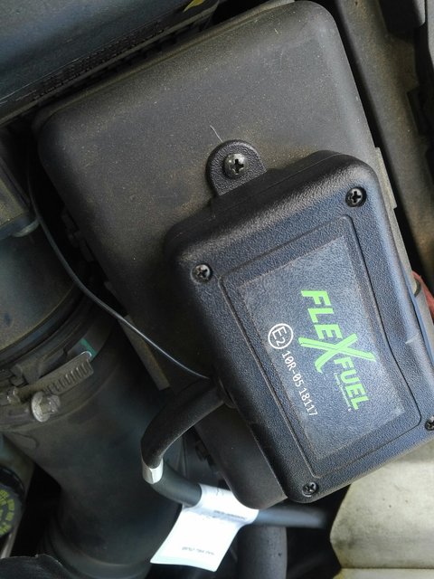

On a eu ici 2-3 retours de reprogrammations sur V6 dont au moins une de réussie, j'ai tenté le coup du boîtier, ça marche mais pour l'instant l'électronique capricieuse de la VS m'embête toujours avec un défaut injection.

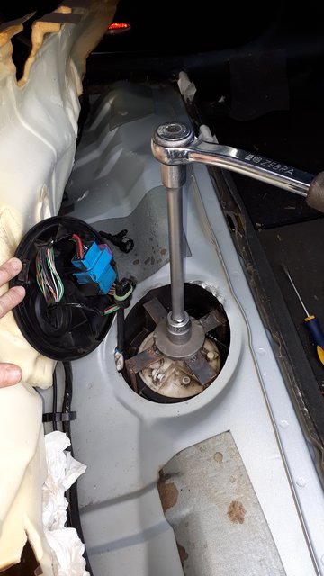

Un peu d'avance sur mon projet, j'ai modifié la pompe à essence et installé un régulateur réglable.
Démontage avec outillage maison

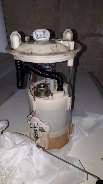

La pompe avec le régulateur intégré avec réglage à 3.5b ( mesuré )
Pompe complète

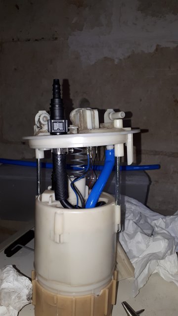

La pompe est remontée en biais pour shunter le régulateur, l'aspiration passé toujours par le filtre. Le retour du régulateur se faisant maintenant à l'extérieur, une nouvelle connection est ajouté sur le couvercle.
Pompe remonté

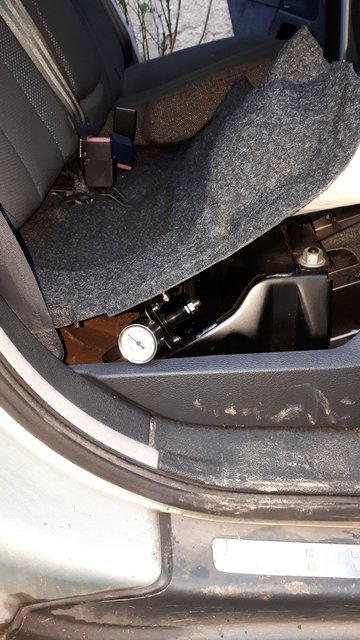

Message par matt1340 » 19 nov. 2019 10:12
Le petit régulateur réglable bien caché, il est réglé à 4 b.
Je suis encore à 75% de e85.

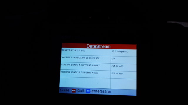

Message par matt1340 » 19 nov. 2019 10:17
Test réalisé dans les mêmes conditions que avant la modif, seule la météo est différente, il fait plus froid.
On constate que la richesse est moins corrigée et qu'on tourne autour des 128, valeur par défaut.
En revanche, elle démarre toujours difficilement, il y a du mieux mais pas assez pour être à 100% e85 à mon goût.
Prochaine étape, fabrication d'un coldstart...
À suivre...
