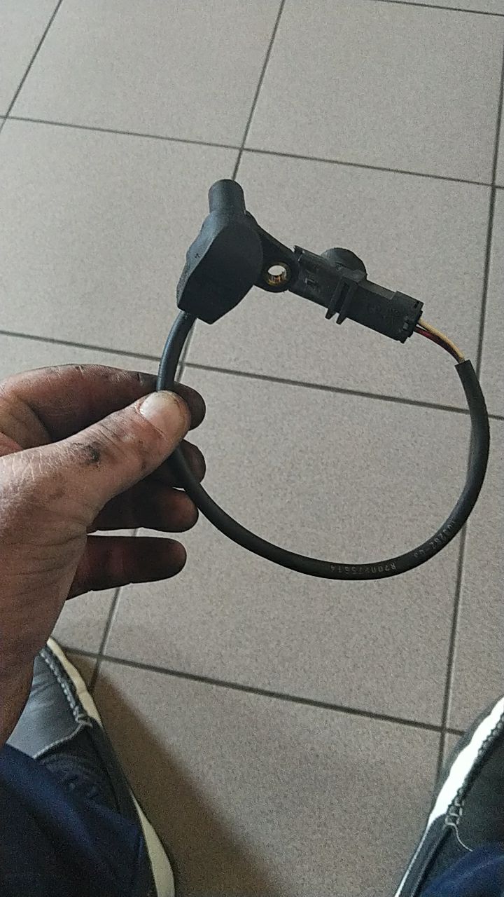

une autre piste a explorer , mais j'aimerait trouvé ce capteur PMH mais impossible...
j'ai trouvé des shémas mais que pour boite manuel , moi c'est une boite auto du coup j'vois pas trop ou il se trouve :???:

Salut normalement toujours au même endroit, au niveau du volant moteur peu importe si bvm ou bva

en fait il est pas la moi...
j'ai tous demonté , et tous inspecté en dessous et justement cette photo que j'avait trouvé sur le net , mais en fait il n'y est pas ...
mais je croit l'avoir trouvé je vous envoie une photo ;-)

Salut comme prévue les photos du capteur PMH

Bon ba sujet résolue merci a tous , après démontage nettoyage remontage , démarrage au quart de tour 👍
