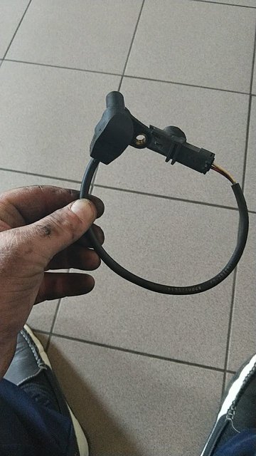

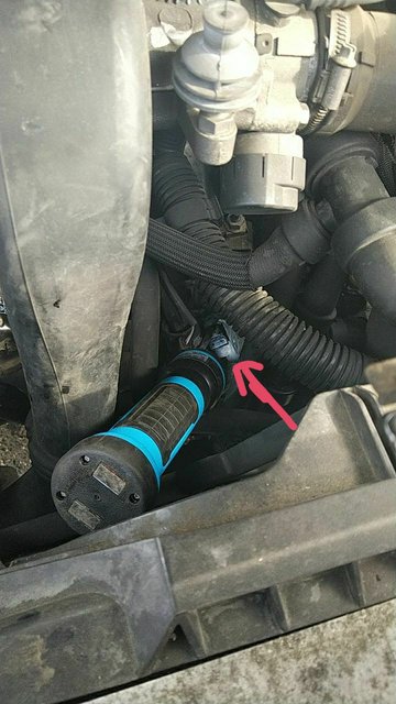

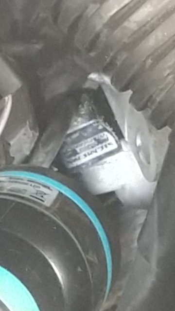

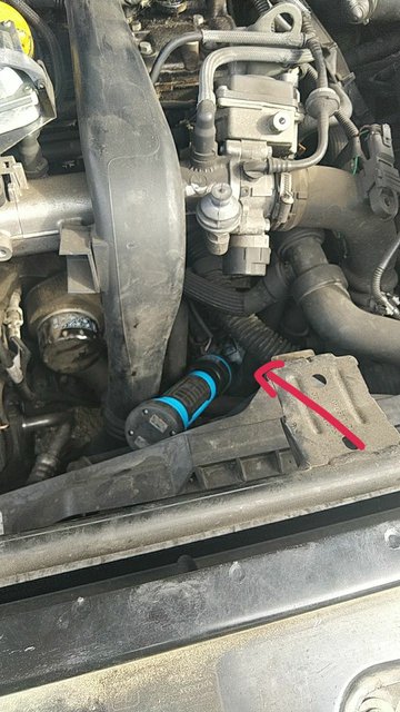

Salut comme prévue les photos du capteur PMH

Bon ba sujet résolue merci a tous , après démontage nettoyage remontage , démarrage au quart de tour 👍

Merci pour ton retour d'infos avec les photos, ça peut servir de savoir où se trouve ce capteur et dépanner rapidement sa velSatis.
Le connecteur n'avait pas de problème ? As-tu mis de la bombe contact dessus ?
