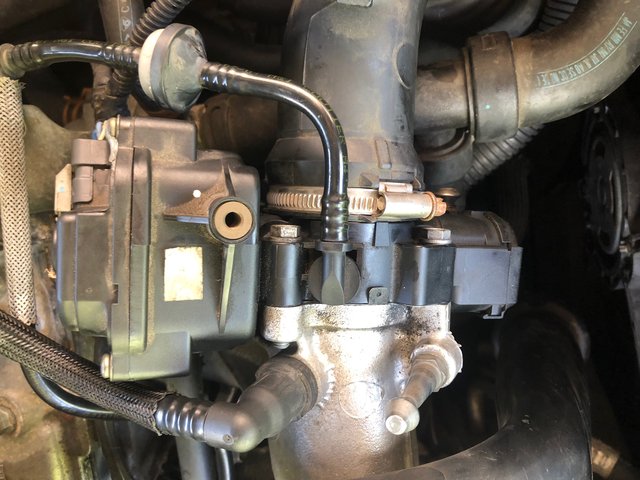

J'ai procédé au nettoyage du Boîtier papillon et remontage (bien sûr en cassant le tuyau récupérateur des vapeurs d'huile
 , il reste qu'une patte sur les 4 mais je l'ai reclipsé on dirait que ça tient).
Photo du boîtier papillon :
			-  Boîtier papillon

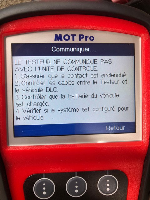

Même problème, un ami m'a prêté une valise diag mais ça n'établit pas la liaison avec la Velsatis
  ça affiche ça

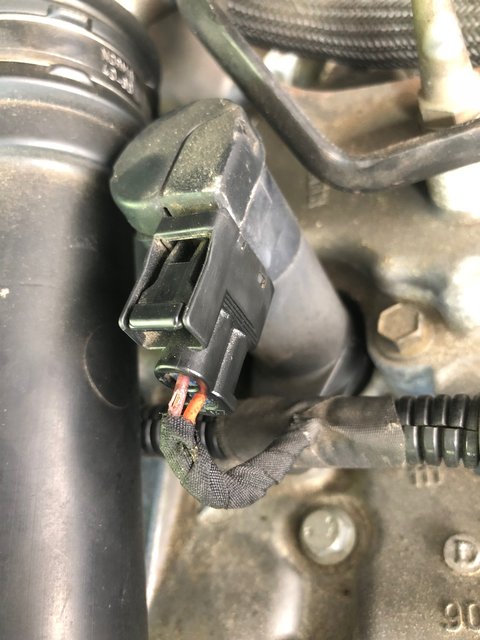

J'ai remarqué que le fil d'une des bobines était légèrement dénudé mais je ne pense pas que ça ait une conséquence, j'ai mis un petit bout de chatertone
Voici l'image :

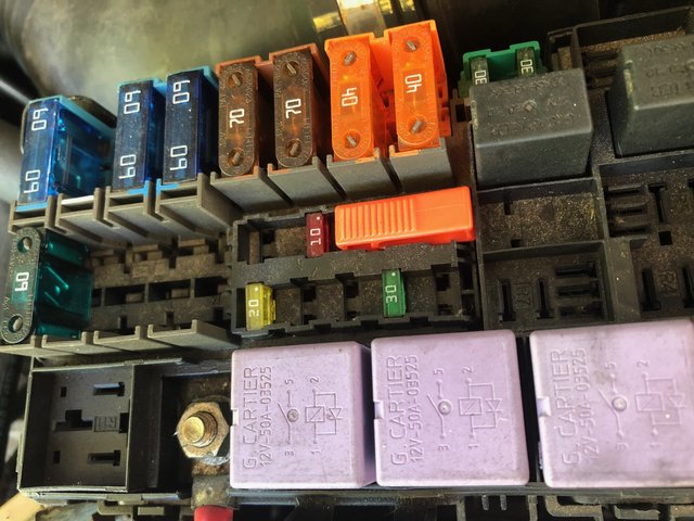

Ensuite j'ai l'impression que les trois petits fusibles 10 ; 20 et 30 donc je vais m'affairer à trouver ce genre de petits fusibles, je n'en ai pas vu de rechange dans la voiture) Y a-t-il un autre endroit où il faut vérifier les fusibles dans le cas de mon problème ?
Photo fusibles :
