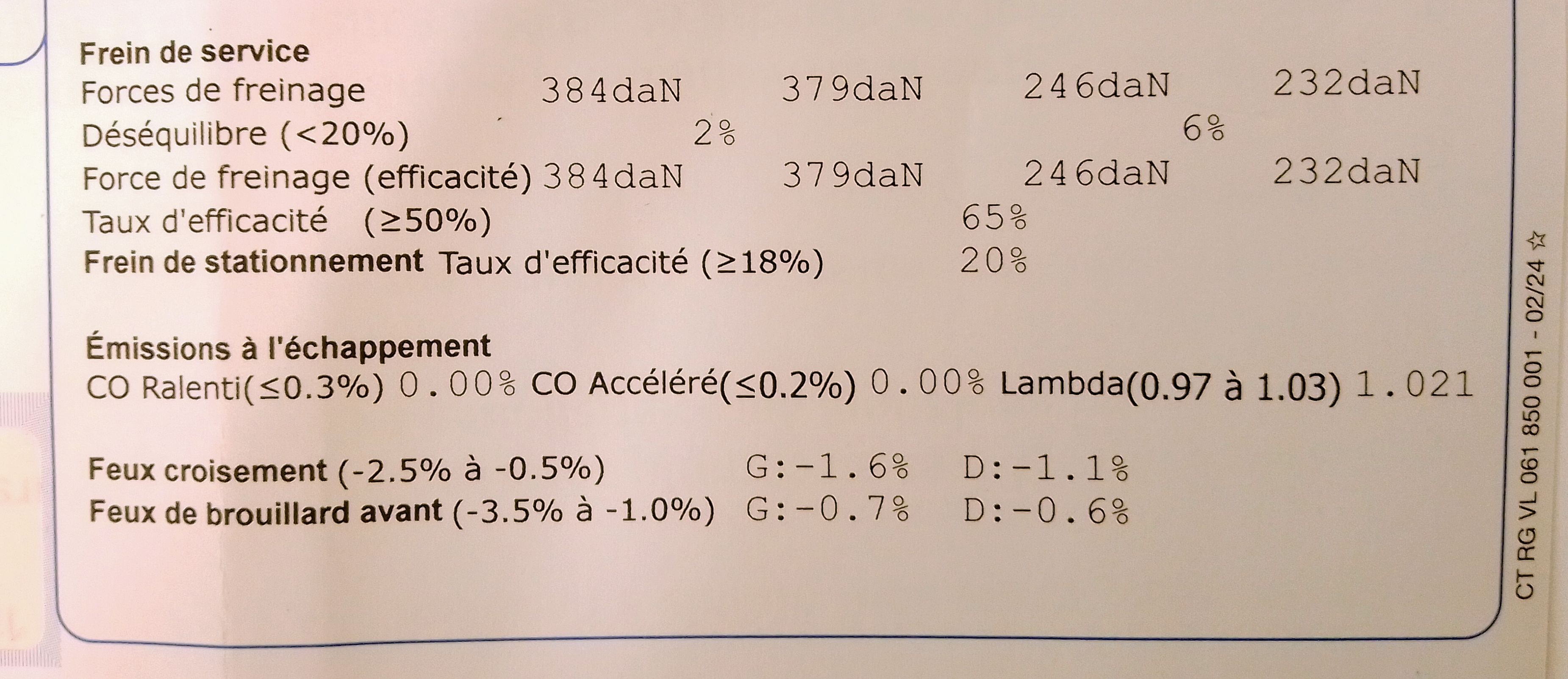

Mon vaisseau a passé le CT avec succès.
Le moteur a bénéficié d'un décalaminage à l'hydrogène puis quelques mois après du changement des bougies/allumage vers 130 000 km. Il marche avec un mélange 80% éthanol (0,849€ le litre)et 20% SPR95/E10 (1,784€ le litre).
Les émissions à l'échappement sont en progrès par rapport au précédent CT :
CO ralenti : 0,00%
CO Accéléré : 0.00%
Lambda : 1,021
