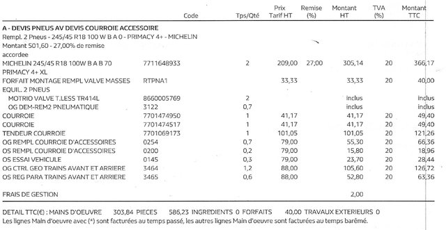

Merci pour ton retour rapide mais j'ai trouvé (via le devis que m'avais transmis Renault) la pièce (galet courroie ref 7701069173)
Mon garagiste (appelé ce matin) m'a indiqué que si une des courroies (la plus grande ) était à changer (craquelée) le plus petite était encore en bon état (changée quand même) et que le galet était lui aussi en bon état (pas changé donc)
Pour info le devis de rono
Merci encore
