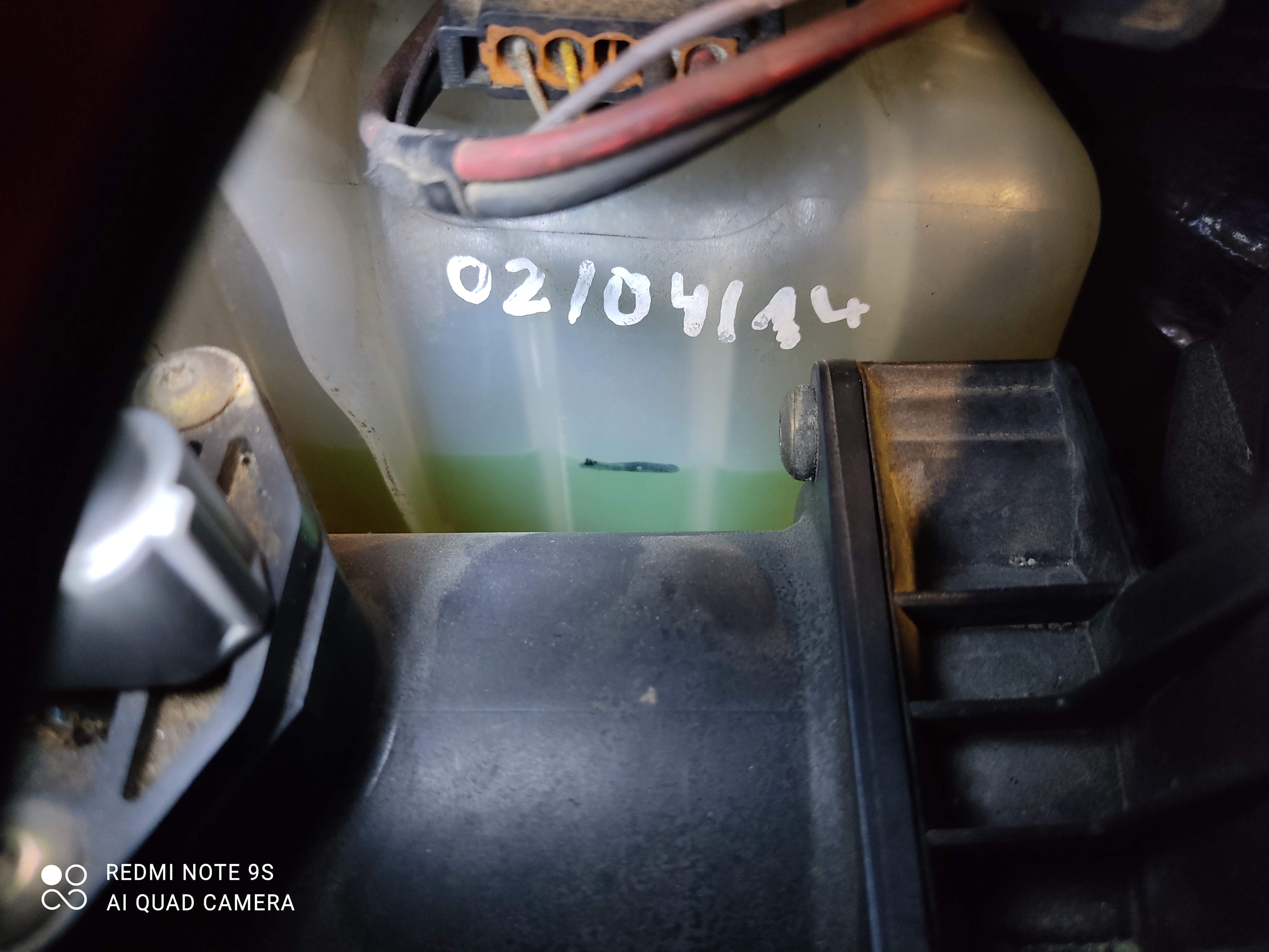

Tenez, voilà, à mon avis, les bienfaits d'une vie de voiture passée au garage :
Cette photo, que je viens de prendre à l'instant, est celle du vase d'expansion de ma 3.5 de 2006 qui contient le LDR introduit lors du remplacement effectué le 02/04/2014 (c'est comme le port-salut ...) à 68345 km. Donc, après huit années passées dans le moteur, et un peu moins de 24000 km parcourus (elle a aujourd'hui presque 92000 km) vous pouvez voir que sa couleur est très proche de la couleur d'un liquide neuf. Toutes les durites sont d'une souplesse à faire pâlir de jalousie un vieux de presque 75 ans comme moi.
