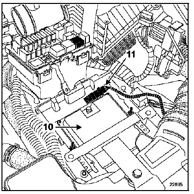

salut
question a 2 balles ?
ou doit etre placer le capteur atmo sur le 3,5 ?
je vient de voir que moi il se balade dans le moteur ! il doit avoir un emplacemment precis ,car il a deux petit joint torique au bout ?
a quoi il sert vraiment vu que l on a déja un débimetre ?
d apres dialogys ils se trouverait sous la batterie dans ou a coté du calculateur d injection c est pas bien preciser ,moi il se balade a l'opposé

je vais aller voir ce capteur qui n est pas a ca place il devrait etre conecter dans une durite en effet

bon il va nulle part j ais verifier il est juste enclencher sur un support metalique c est bizzare

Message par roroHD » 11 août 2017 00:21
édition 2 decembre 2001
il me semble avoir déja aborder le sujet et il ne serait pas connecter sur les autres 3,5 ,a voir d autre témoignages
je cite dialogys >> capteur de pression atmo ref > siemens 5WK9681 situé pres du calculateur !
pour ma part impossible le cable trop court
