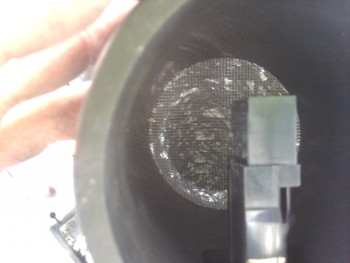

Message par roroHD » 17 mai 2012 21:11
salut
bon ma vidange est faite nickel
la modification du filtre a été faite aussi j explique
j ais tirer une gaine d air du debimetre au filtre dans la calandre
je prend la bagnole ,je tombe en panne !!
la gaine etant trop souple c est replier sur elle meme et m a mit le moteur en securite j ais reussi a repartir en virant tout le systeme
j ais remit le filtre comme avant nickel
par contre le voyant de la sonde antipolution reste allume je suis bon pour une valise
au final il faudrait tirer une gaine rigide voir tube pvc car ca aspire vraiment tres fort !!!

roroHD fait nous une photo , pour voir cette invention . Image.
si la gaine se plie , ton débitmètre-air ta mis en défaut , il respirais plus rien donc elle ta dit défaut injecteur .

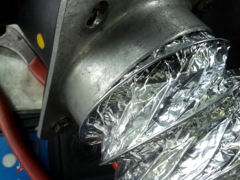

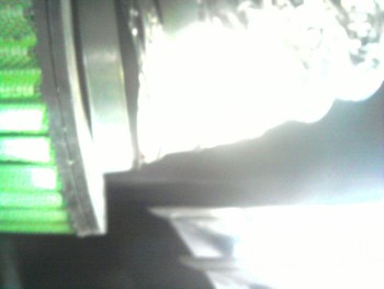

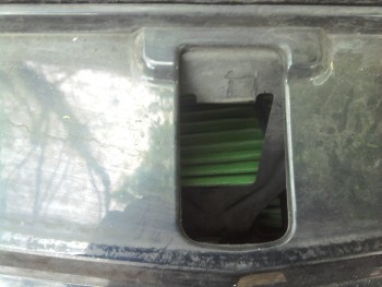

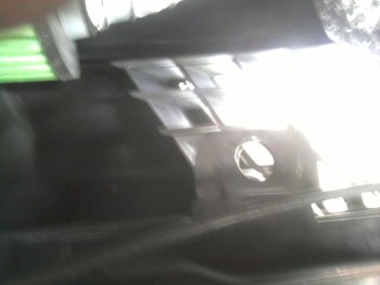

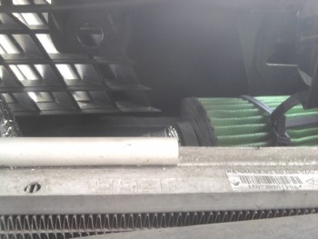

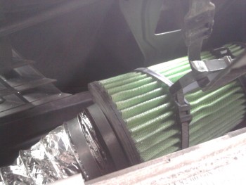

Message par roroHD » 18 mai 2012 20:04
salut
oui default injection et polution
je te montre le systeme que j avais fait avant de l avoir virer
celui ci est bon mais je le referait avec du rigide pvc je pense
la c est de la gaine de vmc qui est trop souple
pour ceux que ca interesse le filtre rentre bien devant le radia entre les deux entrée d air
par contre celui ci doit etre rentré par le dessous il faut enlever le cache pour y arriver
donc si l on met un rigide on peut l attacher en facade sans souci ya de quoi faire comme attache
le diametre utiliser est de 80mm
si on prend du pvc faudra jouer avec un decapeur thermique je pense pour ajouster le diametre pil poil
Image Image Image Image Image Image Image Image
a l heure actuel j ais remit le filtre comme avant en attendant une prochaine modif
la voiture fait le bruit d une porsche quand j accelere c est monstrueux !!
sous le tunel de saint denis j ais dut reveiller tout le monde en 2ème :shock:
