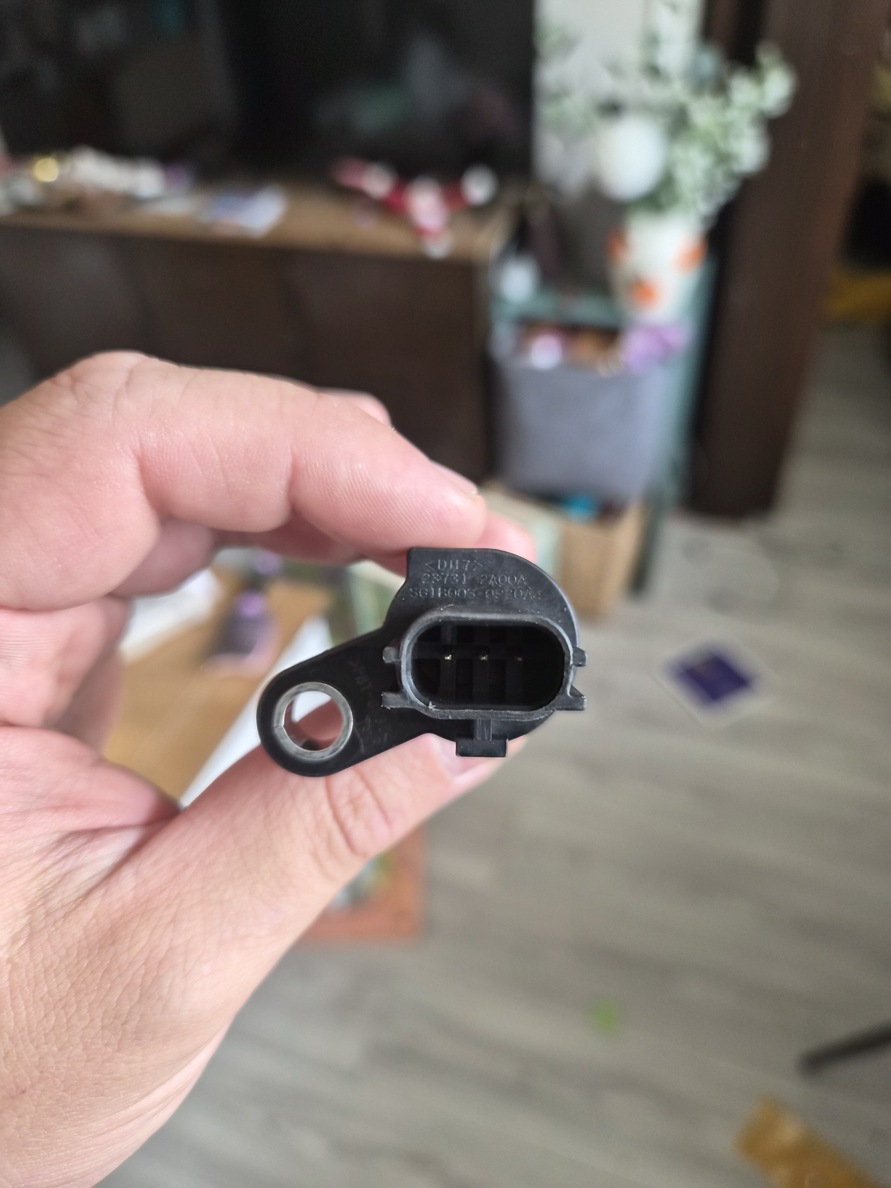

J’ai recu un PmH ce matin en Version A et non une version E que nous recherchons tous.
Le mien qui était fixer était la version 005 et non un E.
Bizarrement le A semblé parfaitement identique. Et correspond visiblement bien a une pièce renault-Nissan-Infiniti.
Je vais le monter cette semaine mais je pense que on a deux références supplementaire pour nos carosses

Verdict je confirme que la version A fonctionne sur nos vaisseaux. Le mien est reparti sans broncher je vais compiler les liens et je vous envoie ça

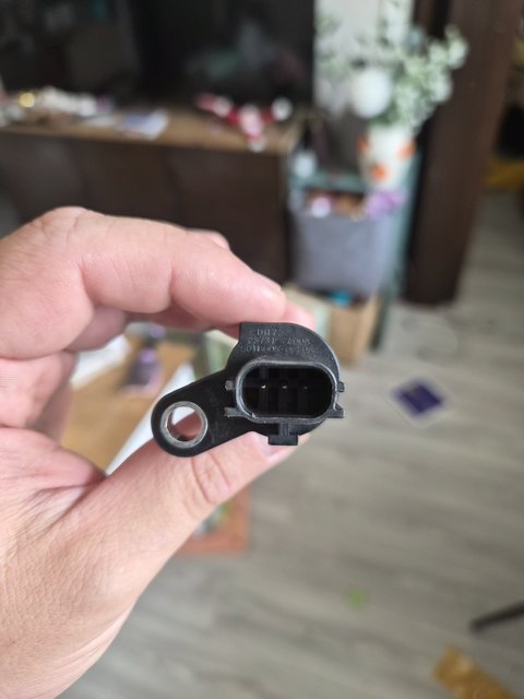

Message par Gnper » 23 août 2026 18:22

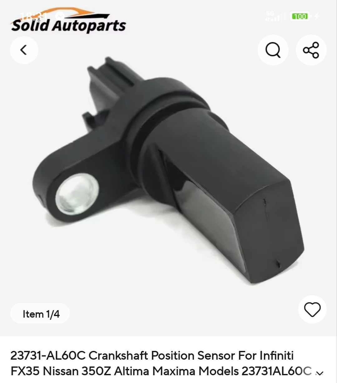

Je viens d'acheter un capteur pmh avec une autre référence
J'ai fabriqué une patte et apparemment cela fonctionne bien
Je n'ai fait que 30 km ar pour le moment
Je vous tiendrai au courant dès que je fais de la route
Gnper
Messages : 13
Enregistré le : 04 mai 2023
Véhicule : 3.5 v6
Message par Gnper » 23 août 2026 18:33
Le capteur
