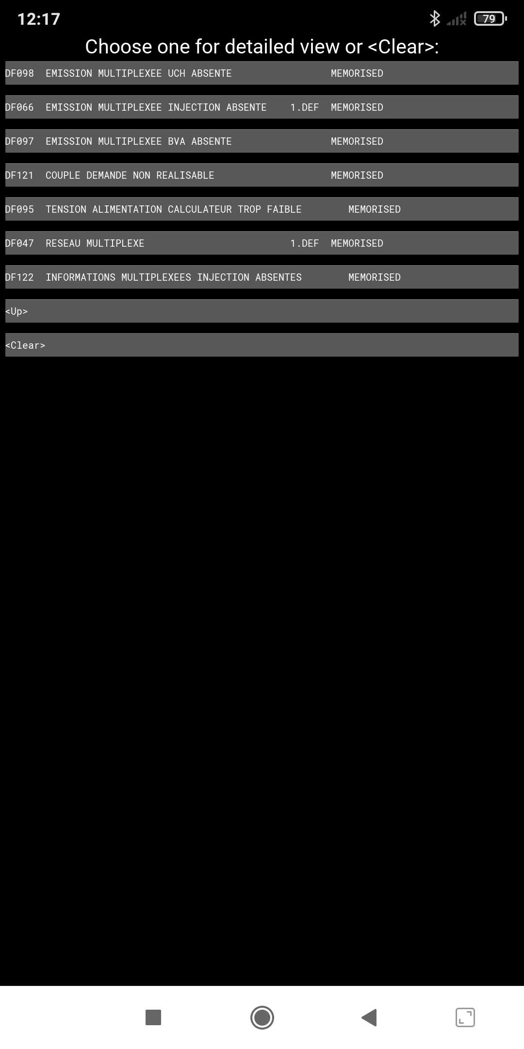

Elle m'a refait deux fois le coup, une première fois en roulant a vitesse modérée en bas d'une pente a l'approche d'un feu, je freinais et j'étais a régime moteur faible. J'ai aussi eu a cette occasion d'affiché le voyant chute de pression d'huile stop. J'ai pu redémarrer ensuite et rentrer sans encombre.
La seconde fois peu après démarrage au bout de 5 mm en étant toujours stationné, j'ai brancher juste ensuite un boitier obd connecté a PyRen sur Android et qui ma permis de récupérer des erreurs en attendant que je reçoive la can-clip.
- DF592 2 erreurs circuit capteur arbre a cames numero 1
- DF301 circuit d'admission d'air
Il y a aussi beaucoup de défauts mémorisés mais qui sont peut être lié a l'ancienne batterie faible et a son changement.
Voici les captures écrans des défauts.

Message par NUNO dias » 19 mai 2021 17:49
bonjour tuit, pour tes vitres de portes descend les un peu puis remonte les jusque en buté et reste appuyer 2 secondes, pour tes défauts il y en a 2 présent capteur d arbre a cames probablement HS et admissions d air peut être en lien avec le capteur d arbre a came.

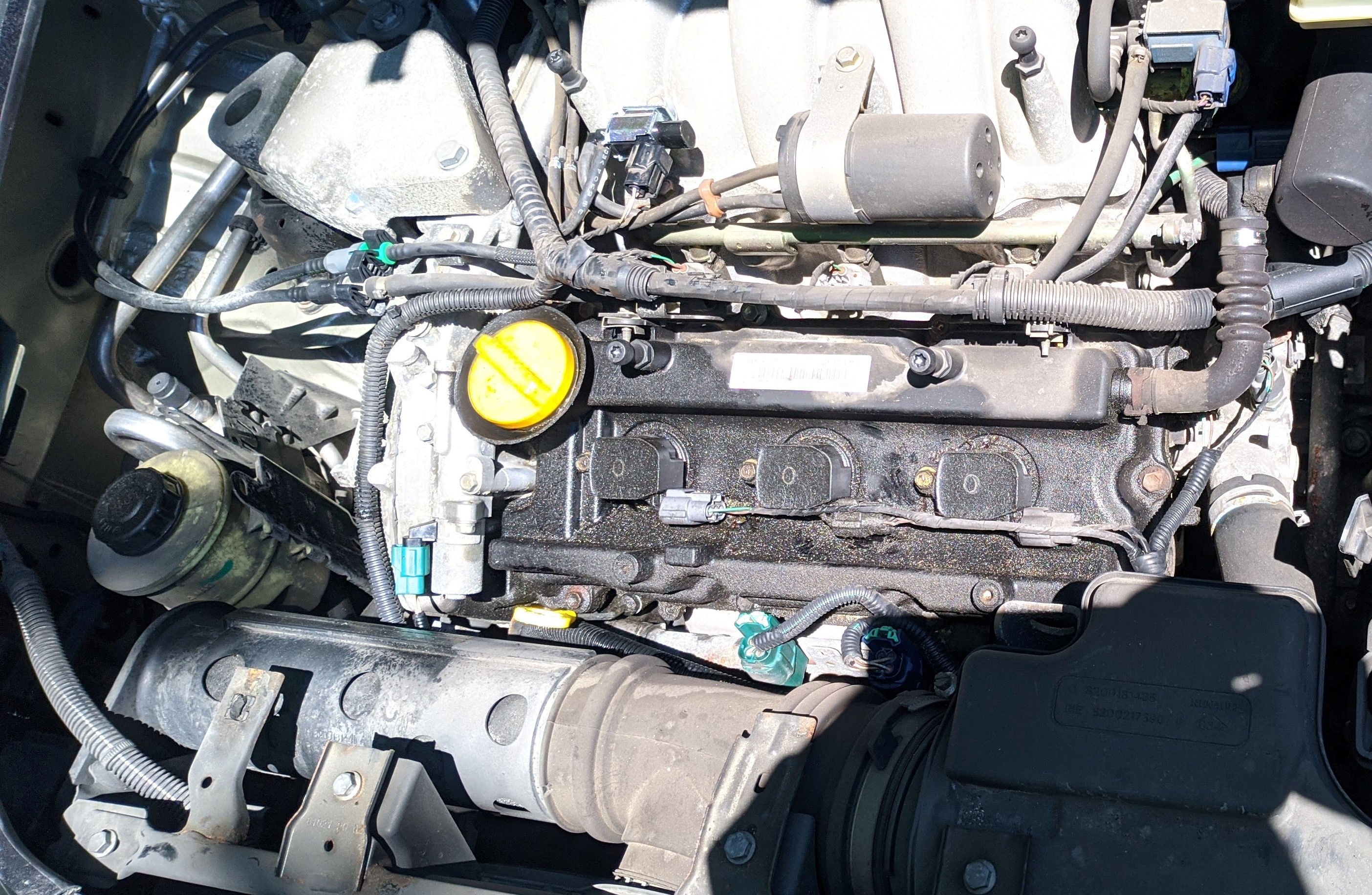

Au passage j'ai trouvé que la culasse était tres grasse sous le cache moteur en plastique. J'ai pris une photo.

Message par NUNO dias » 01 juin 2021 16:11
bonjour tuit, commence par dégraissé le haut moteur tu verra bien par la suite si ca revient et d ou ca viens , pour can clip méfie toi personne ne le dit ( en tout cas je n ai pas vue de message en parler, si c est le cas désolé) mais pour faire du diag va encore mais pour coder tu dois être brancher a un chargeur costaud ou véhicule démarrer parce que tu peut foutre tes calculateurs en l air, il faut avoir une tension au dessus de 13v.
