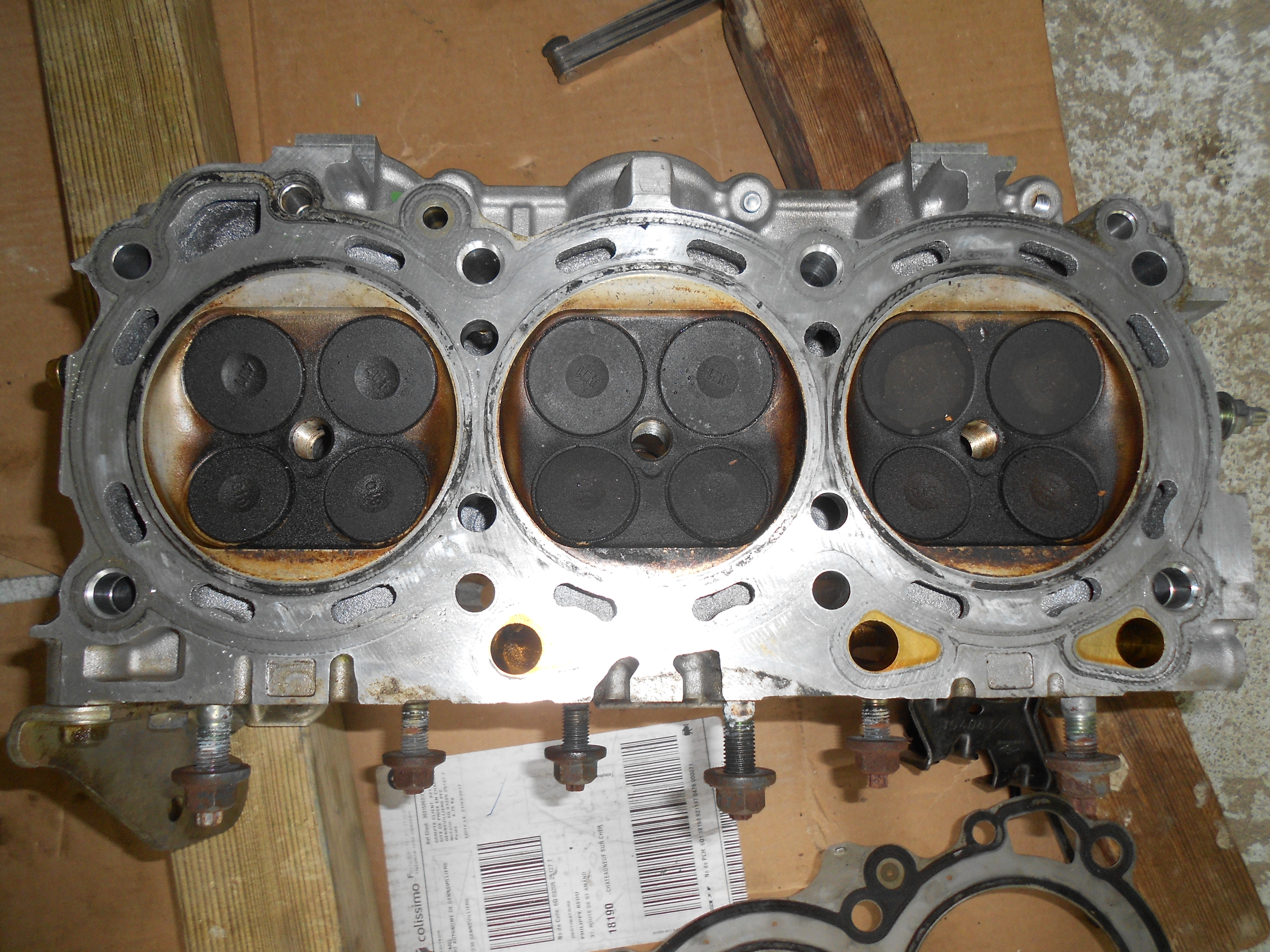

philvel
Messages : 31
Enregistré le : 28 sept. 2015
Localisation : Chateauneuf sur Cher
Véhicule : Velsatis 3.5 V6
Message par philvel » 01 mai 2017 19:23
Quelques photos
JOINT DE CULASSE
CULASSE
MOTEUR
MORCEAUX DE CATALYSEURS DU PRE CATALYSEUR DANS POT CATALYTIQUE

Message par philvel » 02 mai 2017 09:12
Après réflexion et une bonne nuit de sommeil, est ce que la culasse ne serait pas fissurėe ?
J'ai oublié de vous dire dans les messages précédents que j'ai eu du mal à extraire un poussoir d'une soupape d'admission. Il est venu à la pince. Explication du bruit de tracteur que j'entendais parfois.
Bonne journée

Message par hyppolyte » 02 mai 2017 09:40
Sur ce moulin le JDC est en métal ....multicouches ...ça peut passer au milieu
ou alors la culasse s'est déformée ...

Message par weyert » 03 mai 2017 07:07
bonjour
pour être sur il te reste à faire contrôler la culasse,
courage

Message par philvel » 03 mai 2017 17:57
C'est en cours, réponse demain ou vendredi matin.
D' après la personne responsable de l'atelier mécanique, ce serait bien le joint de culasse. Avec l'expérience il y voit quelques marques qui pourraient être à l'origine des manques de compression et d'une fuite des gaz dans le LDR.
Je vais attendre quand même attendre le verdict
A bientôt

Message par philvel » 04 mai 2017 20:56
Bonsoir,
Verdict : la culasse est parfaitement étanche et pas fissurée :grin:
Demain surfaçage de la culasse puis remontage avec joint neuf.
Bonne soirée
