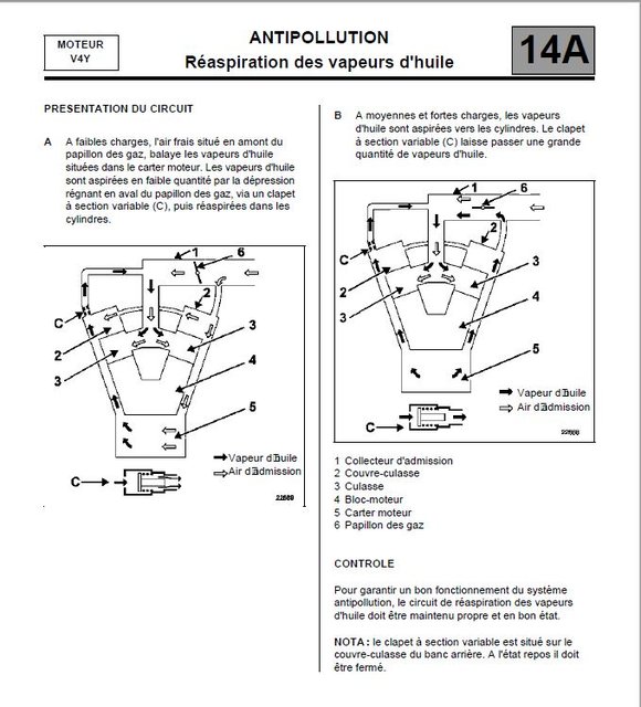

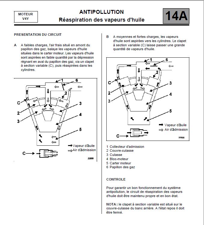

Message par mathieu63 » 28 mai 2018 07:38
Jean-Louis a écrit :
13 janv. 2018 03:13
je viens de trouver sur FA ceci qui pourrait expliquer la conso d'huile sur le V4Y mais je ne connaissais pas :
"Ce moteur est aussi connu pour consommer de l'huile. En cause, la vanne PCV (vanne de recyclage des vapeurs d'huile). Défectueuse, elle reste ouverte, les vapeurs d'huile partent dans le moteur, et la conso augmente.
C'est mon cas, et cette vanne, à changer, demande la dépose de l'admission. C'est dommage d'avoir eu la nouvelle tardivement, car j'ai déposé celle-ci l'an dernier, pour changer bougies et bobines, et j'ai appris le lendemain, que le souci de conso d'huile venait de cette vanne (qui coûte une misère, 16.50€ !).
Redémontage prévu au printemps, du coup !"
Si ça peut aider.
Bonjour Jean Louis aurais tu des précisions sur cette vanne? Référence et emplacement stp car mon vaisseau aussi consommé de l huile.
Merci d avance

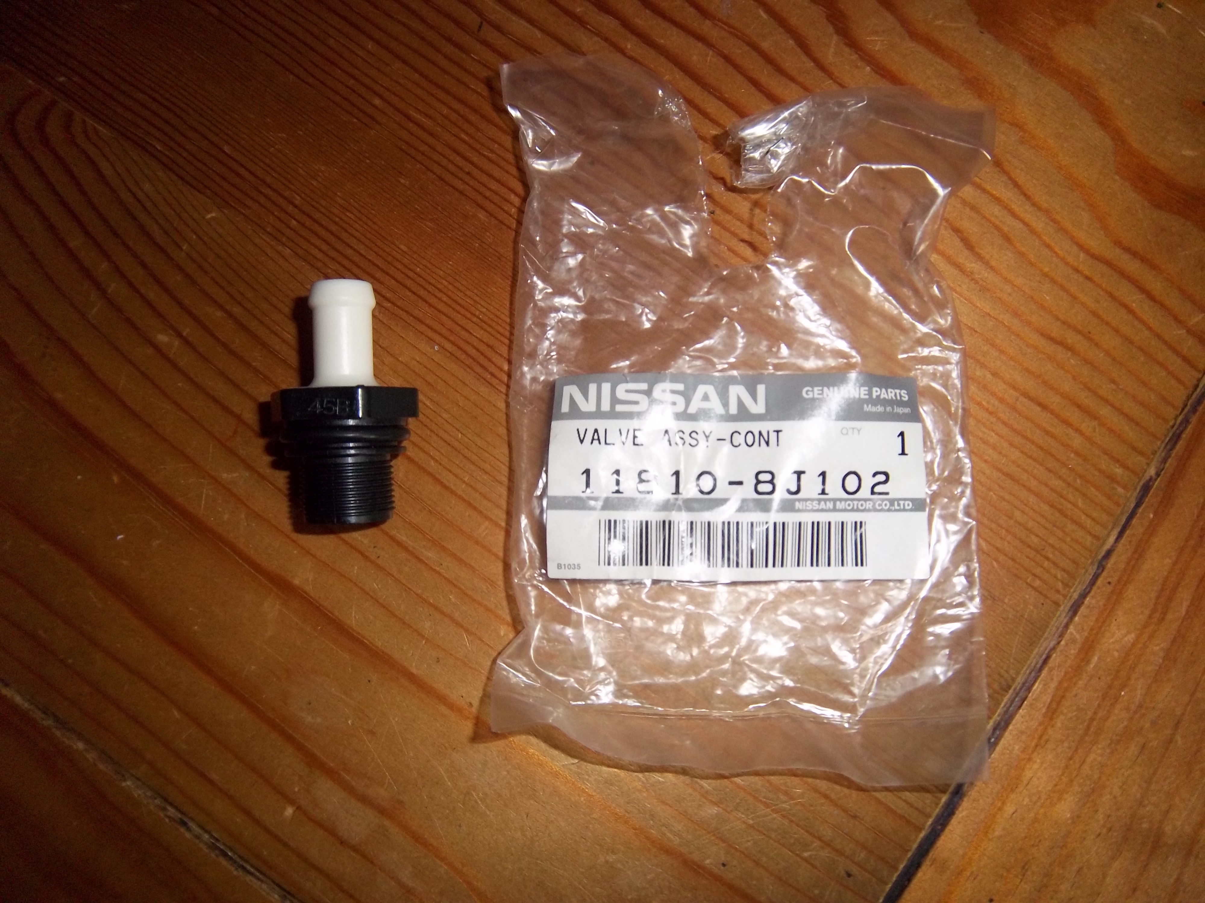

Messages : 1919
Message par EAime » 28 mai 2018 07:50
Je suis l'auteur de ce message sur FA ! ;-)
La vanne PCV se trouve sur l'arrière de l'admission, à côté du support des prises des lambdas arrières.
Je dois avoir une photo sur Passion-Espace-club, je la cherche et la mets en rentrant du collège.
Edit :
Déjà une piste : http://www.passion-espace-club.com/view ... =9&t=33773
Voici à quoi ressemble cette vanne :

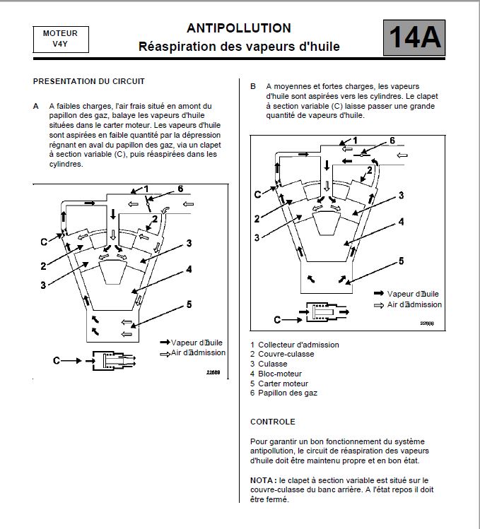

Message par Jean-Louis » 28 mai 2018 15:22
J'ai regardé un peu ce matin et cette valve et non pas vanne se situerait sur le couvre AR culasse mais je n'ai aucune photo juste un schéma de principe.
