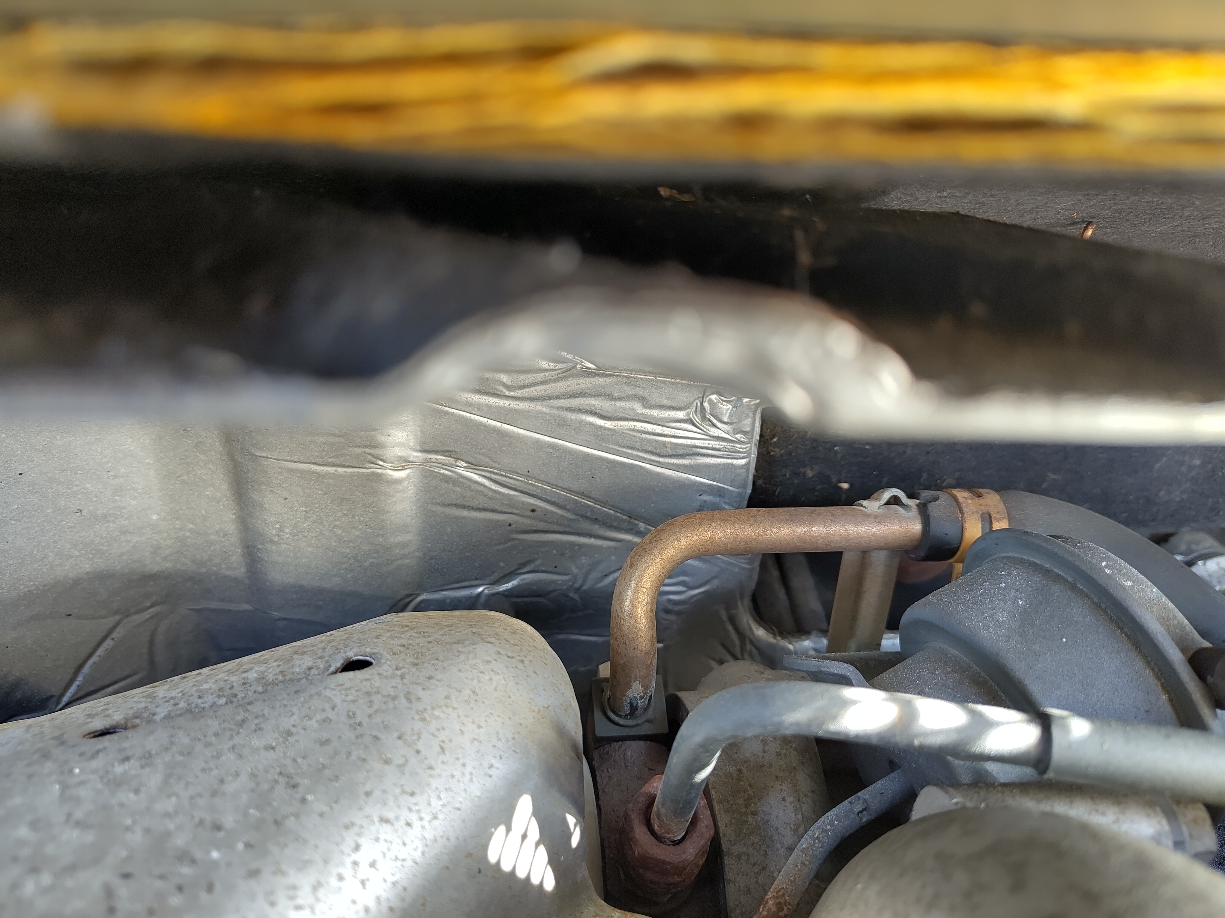

Bonjour tout le monde,
J'ai un soucis sur le 2.0T de ma Laguna II PH2 Initiale BVA. J'ai aussi une une Vel Satis 2.0T Initiale BVA et le moteur et la boite sont identique, c'est pour cette raison que je me permet de poster ici.

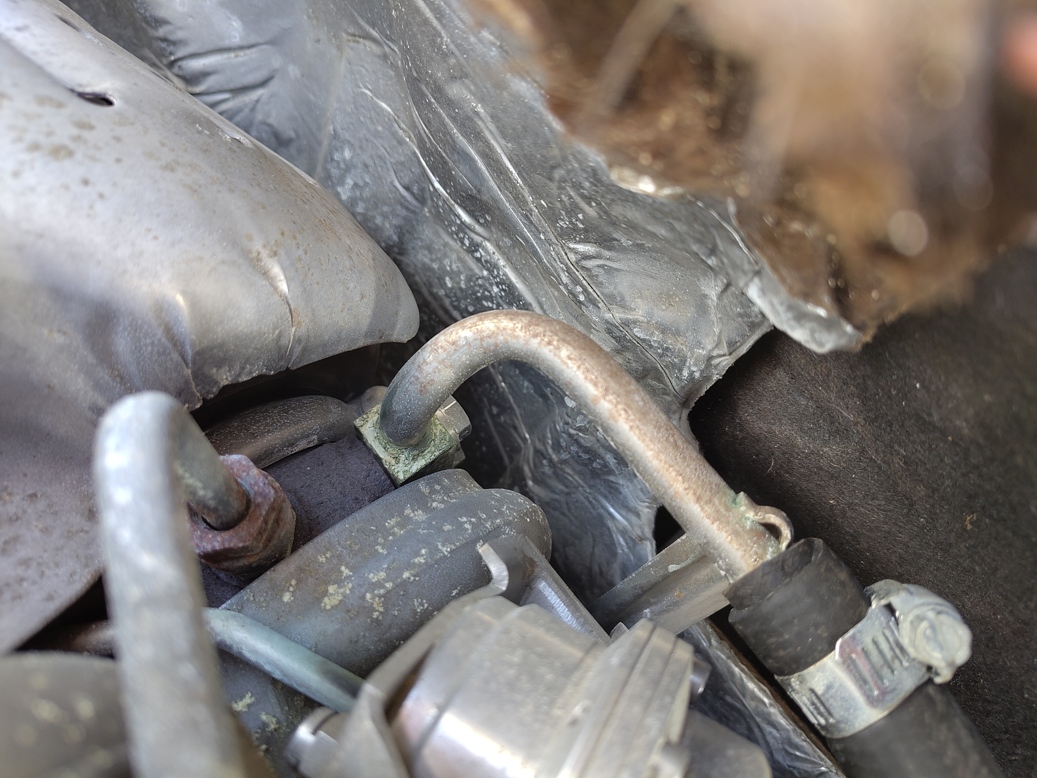

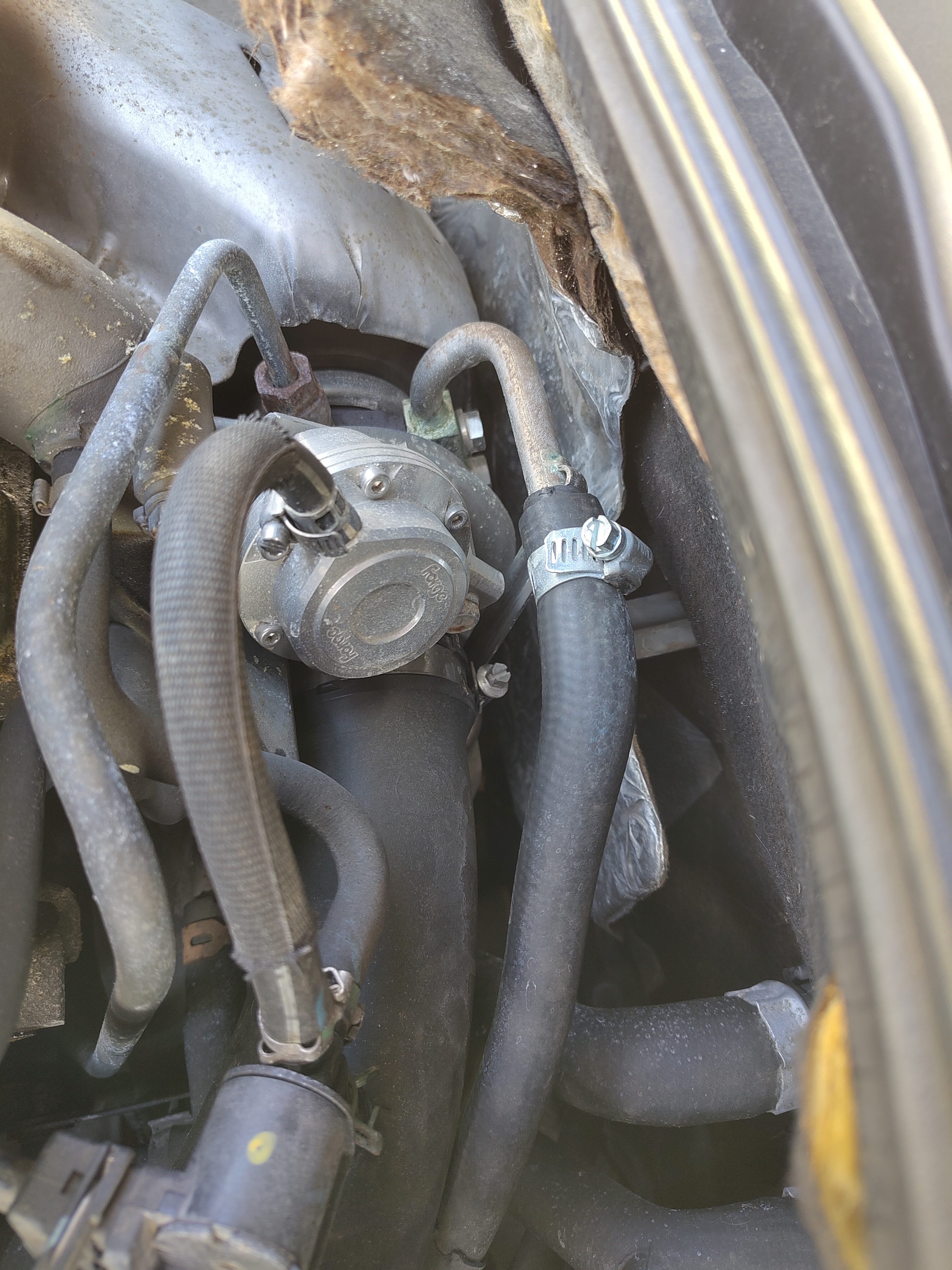

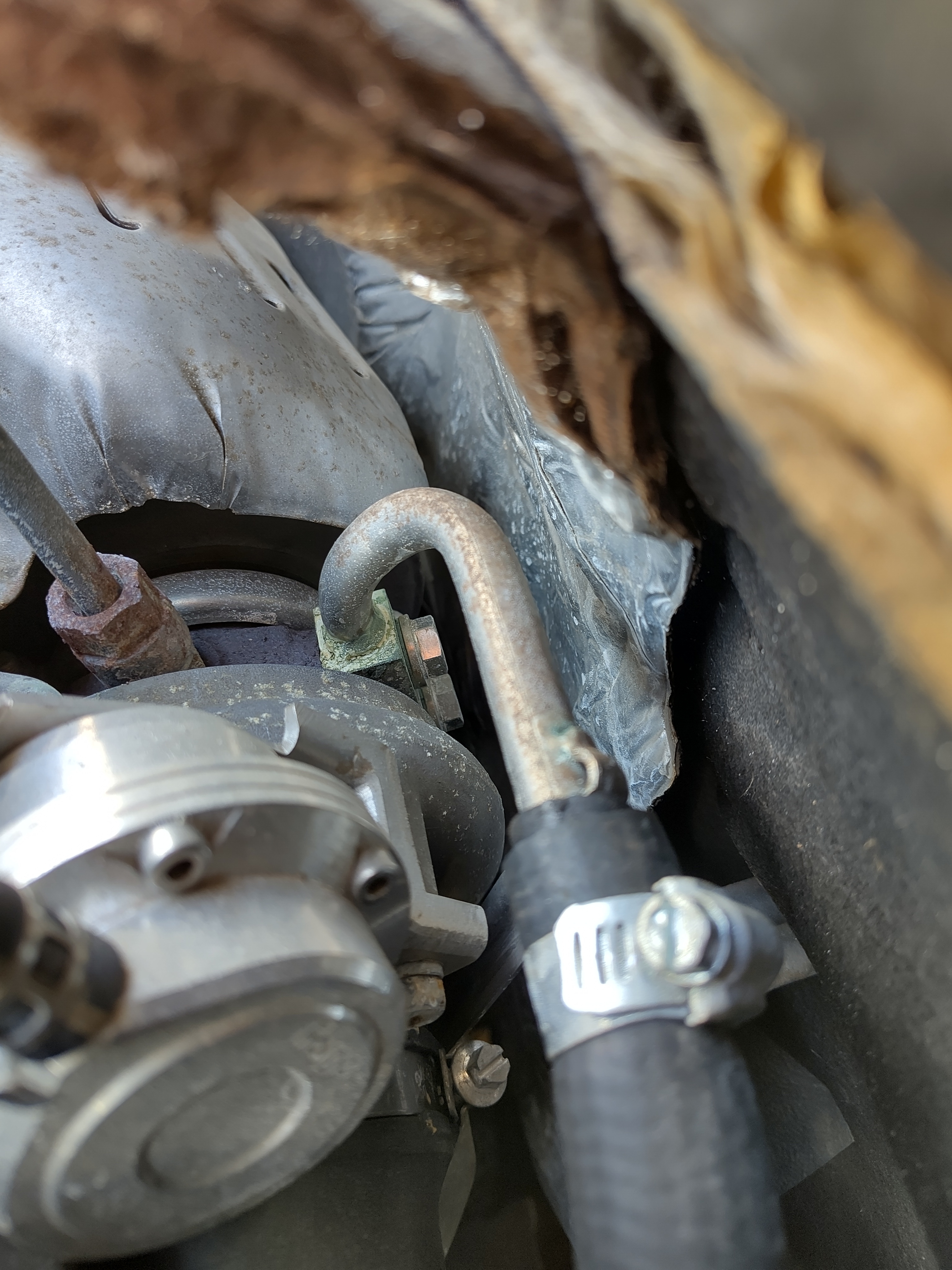

J'ai l'impression qu'il y a une fuite de liquide de refroidissement au niveau de la jointure de la canalisation rigide qui passe au dessus du turbo. C'est difficile à déceler car j'imagine que le liquide s'évapore avec la chaleur dès qu'il sort.
Le moteur à 160 000 kms. La wastegate ne correspond pas à celle d'origine, elle a été changée il y a quelques année.
Je ne voit pas trop comment réparer cette fuite.
La canalisation est elle soudée au support qui se visse sur le turbo ?

Salut, cela semble être un simple coude avec un raccord banjo vissé. Une brasure de Plomberie ça doit marcher là dessus
