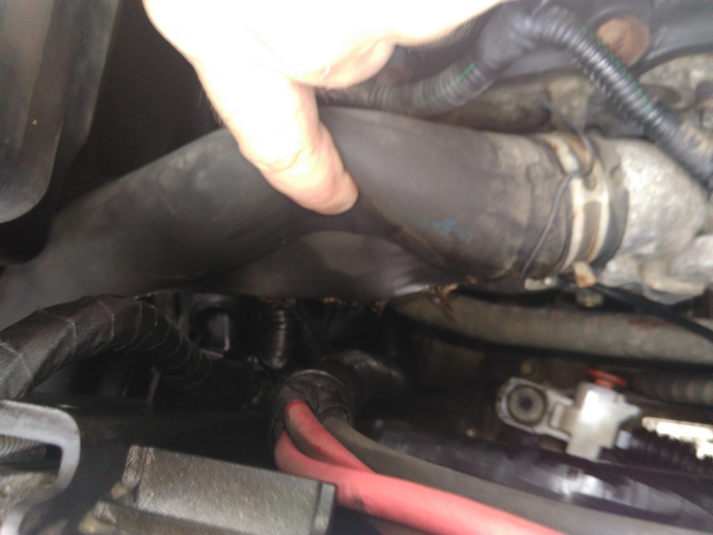

Petite mésaventure récemment, ma durite supérieure du radiateur a explosé sans prévenir... La grosse qu'on voit en premier en ouvrant le capot, qui relie le boîtier de calorstat à droite du moteur et le haut du radiateur, et bien connue pour gonfler comme une baudruche en cas de surpression.
Hé bien pas de surpression de mon côté, mais (heureusement en plein bourg) un gros "pof" venant de sous le capot, nuage de vapeur qui pue le LDR, bref arrêt immédiat sur le trottoir. :deprime:

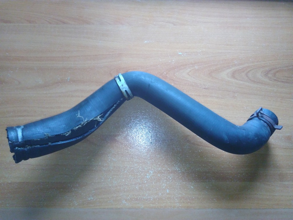

A part les 3 derniers cm que j'ai arraché pour la retirer, je l'ai vraiment trouvée déchirée sur 10cm : :eek:

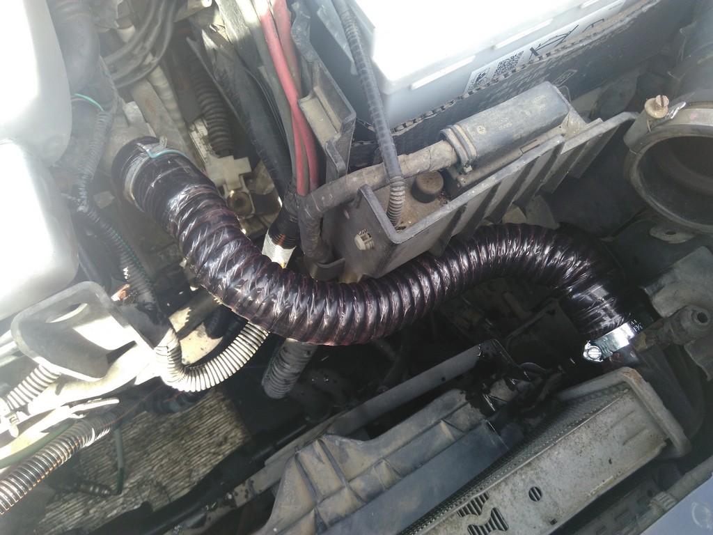

Les bonnes dimensions sont : longueur 500mm, diamètre 34mm.
Ça rentre tout juste côté moteur, à mon avis le diamètre 32mm serait limite déchiré voire pas rentré du tout. Côté radiateur c'est un peu lâche mais la durite est capable de se rétracter et bien étancher avec un collier sérieux (donc pas le Lidl tout mou que j'ai mis et que je vais remplacer :disturbed: )
Juste attention à ne pas plier la durite trop fort, ni au montage ni par curiosité comme moi :lol: sinon son ressort de renfort prend le pli et il faudra un petit passage dans l'étau pour le remettre rond.
Accessoirement, après autopsie, la durite d'origine est d'une qualité franchement douteuse, le caoutchouc est aussi fin que pour une durite de petit diamètre, et n'a qu'une seule maille d'un tissu qui n'aime pas l'humidité et s'effiloche. Ça ne pouvait que péter... Donc avis aux amateurs, on peut aussi la remplacer préventivement ! :dingo: :drive:

Un petit complément là-dessus après quelques mois d'utilisation : c'est pas parfait mais pour le prix ça fait le job, et il est essentiel d'y mettre des colliers très sérieux.
Premier essai avec des colliers de grande surface tous mous, qui s'écartèlent avant même qu'on commence à serrer :disturbed: : une fuite goutte à goutte des deux côtés moteur chaud, 1/2L de liquide perdu pour 2 heures de roulage. C'est de la merde à peine bonne pour les tuyaux d'arrosage, ça va pas, poubelle. :mur:
Deuxième essai en remettant les colliers élastiques d'origine : c'est mieux mais ça gougoutte toujours un peu, les colliers doivent être un peu légers pour bien serrer l'épaisseur triplée de la nouvelle durite. J'ai dû remettre 1/2L de liquide après quelques heures de roulage, ça reste raisonnable. Mais pas satisfaisant.
