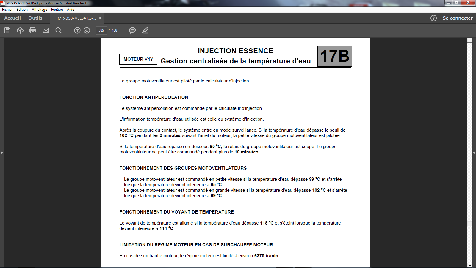

Valeur de tarage de la soupape : 1,4 bar pour les
moteurs F4R, G9T, 1,6 bar pour le P9X, 1,8 bar pour
le V4Y.
dit moi ou tu a vu 1,4 bar stp je ne le trouve pas dans le manuel

on va faire un calcul et voir ce que donne les declenchements de t°
voila le calcul des pression (bar) en degré celsius
1 bar 99,63°c
1,1 bar 102,32
1,2 bar 104,81
1,3bar 107,13
1,4 bar 109,32
1,5 bar 111,37
1,6 bar 113,32
1,7 bar 115,17
1,8 bar 116,93
1,9 bar 118,62
aolrs par rapport aux données que l ont a en dessous ,quels serait le bon tarage ?
1,8 bar me parrait enorme on est deja presque en surchauffe 116°c
1,6 bar corespond a l arret de la surchauffe 114°c
au final je pense que 1,4 bar serait pas mal au final et peut etre le vrai tarage ?
118°c est le seuil maxi de surchauffe ,soit 1,9 bar environ
114 °c est un seuil de T° ou le temoin s eteint ,soit environ 1,7 bar
ce qui faudrait savoir avec le vrai bouchon d origine est a quel T° il degeulle
