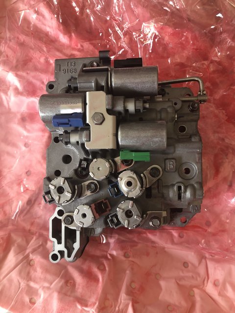

Maman
Messages : 191
Enregistré le : 22 févr. 2023
Véhicule : Velsatis 3.5 V6

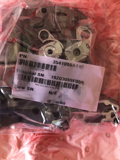

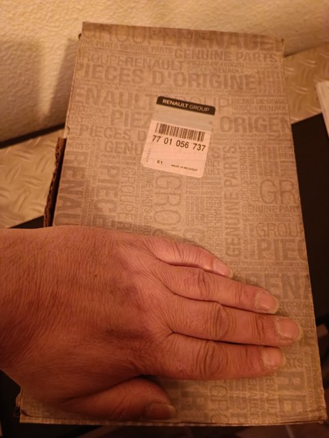

Message par Maman » 20 avr. 2023 04:45
Bonjour voici le saint-graal :love: :love:
Cela a mis plus de temps que prévu :grin:
Le carton date quand même :roi:
Messages : 1847
Message par EAime » 20 avr. 2023 08:42
Une photo de la pièce ?
Le carton me paraît bien petit.. :bof:
Merci !

Message par Maman » 20 avr. 2023 17:51
Ben je l'ouvre pas il est fermé de plus ce n'est pas pour moi , tiens 2 photos pour imaginer la taille ;-)
Messages : 1847
Message par EAime » 20 avr. 2023 19:23
OK ! ;-)

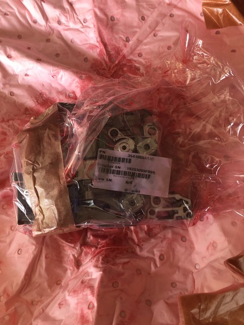

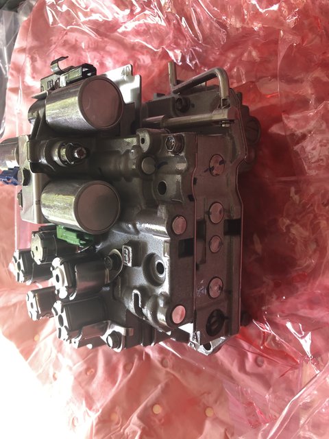

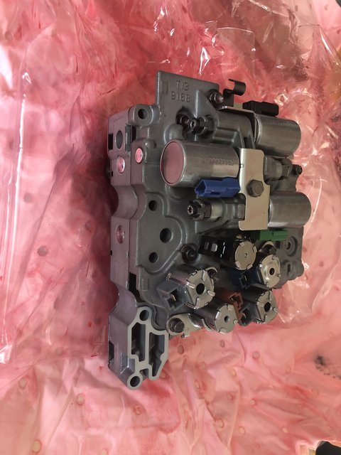

Message par Xilians » 26 août 2023 22:59
Voilà après quelques mois d’attentes, déballage du Saint Graal !
Un grand merci à Maman de m’avoir dégoté l’introuvable et surtout merci pour sa gentillesse ! 👍
