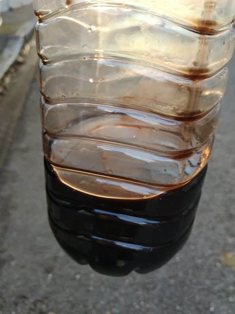

C'est parti pour la vidange de boîte, mais je n'ai sorti que 1,9 litre d'huile !!!!

Message par Gui45 » 14 déc. 2019 16:57
Voici la couleur de l'ancienne huile

Message par David33240 » 14 déc. 2019 18:23
Beurk :drink:
Messages : 1777
Message par EAime » 15 déc. 2019 10:10
1.9 L !!!!! :shock: :shock: :shock: :shock: :shock:

Il doit certainement en manquer. Ton véhicule était bien à plat ?
Messages : 3281
Message par grez » 15 déc. 2019 12:00
Et il faut en remettre 3.3 L, si la vidange partielle a bien été faite véhicule bien de niveau à plat. ;-)

Vue l'état de l'huile, elle doit bien sentir le cramé, en plus...... :cry: :cry:
Encore une boite victime du "savoir faire" de RENAULT en matière de BVA :
"Ca ne se vidange pas, monsieur, c'est lubrifié à vie"...... (Et les mises à niveau, connard ?!) :twisted: :twisted: :twisted: :twisted: :twisted:

La vidange a été faite véhicule a plat, oui l huile avait une mauvaise odeur par contre pas de limaille sur le bouchon.
J'ai refait une vidange ce matin et quasiment pareil. J'ai remis la quantité enlevé, j'ai pas osé en mettre plus de peur qu'il en ait trop ( mais là y en a sûrement pas assez :bof: )

1.9, ce n'est pas assez, et au risque d'être pessimiste, je crains pour ta boite.
Remets 3.5L, et fais un essai sur route (au moins 20 km), et prends des notes sur son comportement.

arrête de rouler comme ça car tu es en train de flinguer ta boîte.
Il manque de l'huile !
Si tu as remis la quantité vidangée c'est à dire 1,9l tu peux directement en rajouter 1,5l et contrôle le niveau à chaud, moteur tournant en P ou N, tu lis le niveau sur la jauge accessible par le dessous (courte tirette jaune).
Peut-être n'est il pas trop tard ? :roll:
