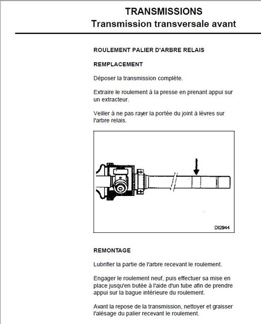

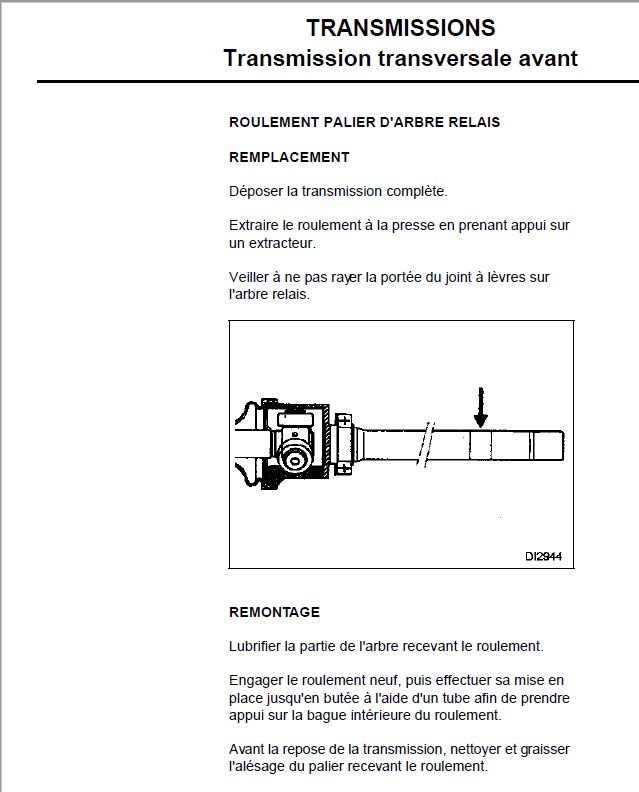

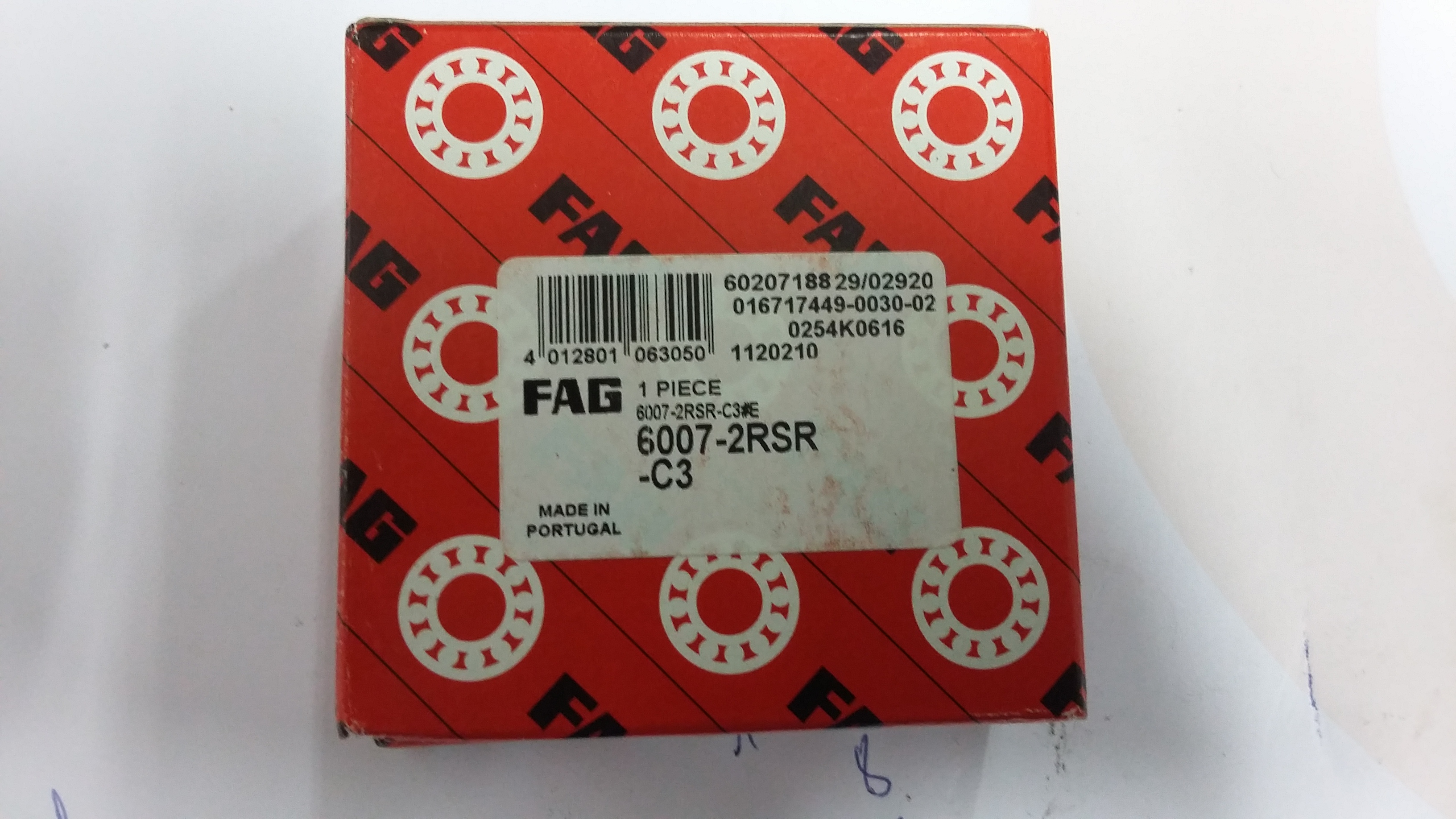

Comment vous avez sorti la bague extérieur du palier?
Et avez vous un référence de roulement.
Ou les cotes?ImageImage
Envoyé de mon SM-A300FU en utilisant Tapatalk
Message par Jean-Louis » 12 sept. 2018 06:11
ref du roulement : 77 01 071 133
Pour sortir le roulement je pense qu'il faut en le ver le support et le chasser par l'arrière.
Etrange ce forum, l'image est pour extraction sur l'arbre et impossible de la supprimer !!

Message par Jobadezell » 16 sept. 2018 14:12
Cardan remis en place et plus de bruit de claquement.
Merci a Roro et Jean Louis pour les conseils.
Du coup cela ma coûté un roulement et un kit soufflet.
