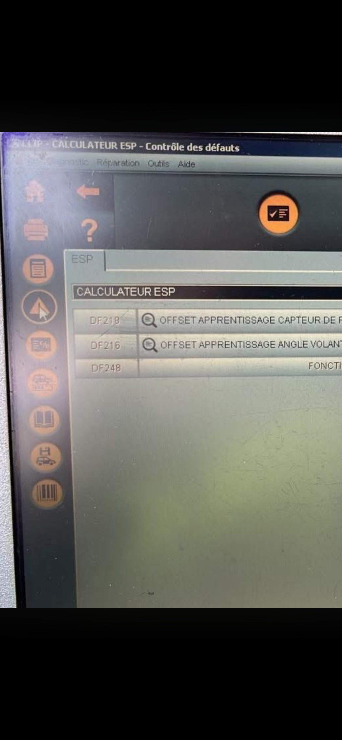

Je viens de la changer.
J’ai également contrôlé le capteur de lacet. RAS
Je pensais au capteur de pression ABS sinon mais je me dis que j’aurais un def ABS, non ?

Quels sont exactement les numéros de code défaut? Par exemple DF...

Message par Davidr76 » 28 mars 2026 23:29
Df218
Df216
Df248
J’ai la photo mais je ne parviens pas à la joindre. Comment faut il faire ? Savez vous ?

Tu es sûr pour le Df216? Ça ressemble a un bloc abs HS oui, il y en a eu toute une mauvaise série chez Renault. Tu peux lire la pression de freinage avec le clip?

Message par Davidr76 » 29 mars 2026 10:03
Oui, mais elle n’évolue pas en dynamique. Elle est à plus de 300 bar
Elle varie après un nouveau scan du calculateur

Message par Davidr76 » 29 mars 2026 17:31

Message par Jordan400 » 29 mars 2026 18:07
Pour le DF216 tu as de bons conseils sur ce lien, notamment pour la lecture de l angle et son apprentissage:
