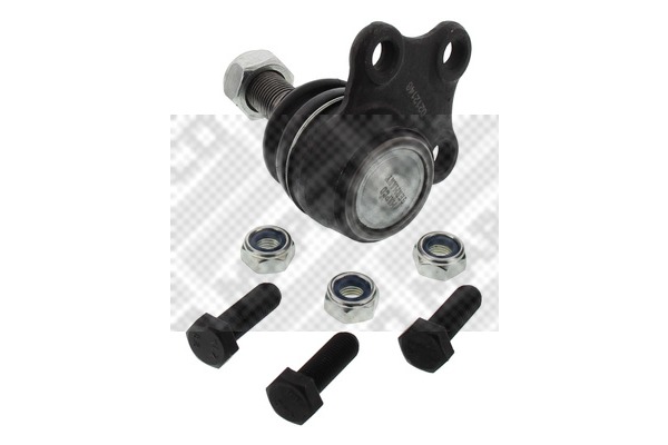

Quelqu'un les a t-il déjà changées ? Les miennes claquent, sans pour autant donner de jeu à la direction, mais je n'aime pas entendre gémir la mécanique ! :bof: :bof:

celle-ci :
Message par Brun77 » 05 nov. 2018 20:00
Rotules inférieur je les ai déjà change
elles sont d origine sur ta voiture?

Sur mon 2.0l T j'ai changé à "seulement" 88000 km les rotules avant inférieures et de direction, les biellettes de barre stab et les coussinets/silents bloc de barre stab suite à un claquement sec venant des bielletes, c'est très fréquent. Ensuite j'ai entendu un claquement sourd masqué par celui des biellettes et j'ai changé les coussinets/silents bloc de barre stab et fini les bruits bruits ! :grin: Pour être tranquille, j'ai ensuite changé les rotules inférieures.
Les biellettes (environ 40€ pièce pour l'avant) sont souvent la première cause de claquement avant les rotules. A l'arrière, les biellettes de barre stab font "gling gling" :lol: faisant penser à une fixation défectueuse d'échappement quand elles ont du jeu à cause des caoutchoucs morts... Cas fréquents également...
A 180000 km cela a déjà dû être changé, mais il faut recommencer à mon avis ;-)
Si tes rotules inférieures sont fixées avec des boulons c'est quelles ont déjà été changées, sinon d'origine elles sont rivetées et il faut meuler les rivets.
Elles sont rivetées !!!! :lol: :lol: :lol: :lol:
Mais bon, on va mettre à profit les quelques jours de vacances pour y remédier !!! :grin:
Message par Brun77 » 08 nov. 2018 21:14
En principe sa prend 20mn par rotules une fois la voiture levée et la roue enlevé
