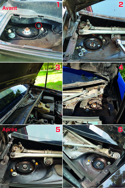

J'ai changé mes amortisseurs avant et arrière sur ma VS 3,5 V6 en suivant le tuto réalisé par Nono60 que je remercie. Je voulais juste rajouter un point à traiter et qui concerne l'emplacement des amortisseurs avant. Je n'arrivais pas à enlever l'écrou de 13 du fond (Photo 1 dans le rond rouge) à cause du rebord de l'emplacement de l'amortisseur et de la butée jaune à côté
J'ai donc décidé de déshabiller tout le compartiment en enlevant les essuie-glaces et le cache plastique (en 2 parties). L'opération est très facile à réaliser et pour le coup j'ai bien fait parce que je me suis aperçu que dans la partie creuse derrière l'amortisseur s'étaient accumulées tout un tas de saloperies qui empêchaient un écoulement franc des eaux de pluies (Photos de 1 à 4).
Une fois nettoyé l'eau s'écoule parfaitement et c'est déjà plus agréable à regarder.
Pour ceux qui se lancent dans cette opération je vous suggère fortement de prendre 1/2 heure de plus et faire le ménage dans ce compartiment.
