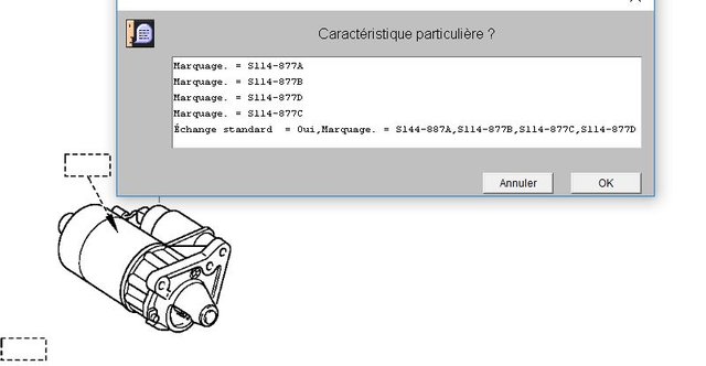

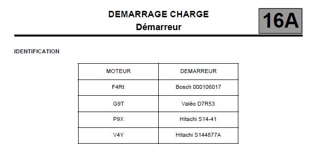

Message par Jean-Louis » 08 oct. 2018 14:10
Voilà déjà une réponse.
démarreur v6.JPG (22.4 Kio) Vu 3540 fois

Message par pascal28 » 08 oct. 2018 16:37
Merci Jean Louis 👍
