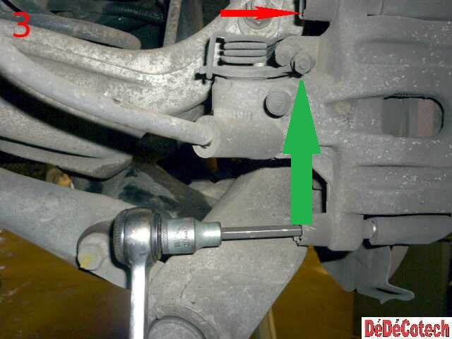

Après avoir remis le vaisseau en l'air, desserré le frein de stationnement et en tapotant le cable/ressort sur la flèche verte, le bruit ressemble fortement!
Côté droit: aucun bruit, le câble semble bien ajusté.
Côté gauche/conducteur: il y a ce bruit! le câble semble sortir plus loin et bougeotte!
En serrant le frein de parking, plus de bruit des 2 côtés.
Qu'en pensez vous? Comment régler le soucis et faire disparaître ce bruit ? :(
Message par Jean-Louis » 30 août 2018 05:53
Elle vient d'où cette photo ?

Message par darkie » 30 août 2018 14:42
A l'arrache du web, je vais essayer d'en faire une sur la mienne, mais faut que je trouve de quoi démonter les écrous de roues car j'y arrive pas avec la manivelle de bord :roi:
