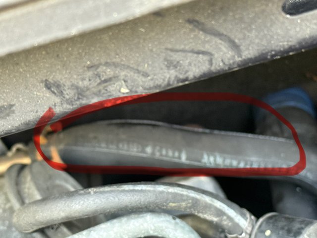

Bonjour, je cherche une durite HS, par où fuit du liquide refroidissement. Résultat surchauffe moteur
Si quelqu’un a cette pièce ou à la référence pour faciliter la recherche ! Merci par avance
Niawi
Messages : 55
Enregistré le : 01 déc. 2018
Localisation : Hauts-de-Seine
Véhicule : 2.0T Essence Pivilège
Message par Niawi » 01 oct. 2025 15:46
C’est cette durite pour être plus précis

Une photo plus large serait un plus !

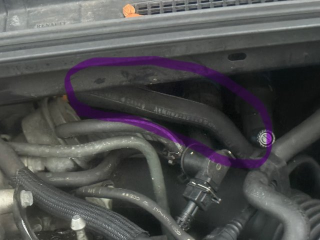

Merci EAime pour le retour
C’est vrai, plus évident si la photo est plus large
J’en refais une plus visible demain

Bjr
Une autre prise si plus visible. Durite entourée qui pose un souci car fissurée.

Merci beaucoup 🙏

Bonsoir,
Un retour rapide après quelques jours d’arrêt de la VTS !
Durite qui n’est plus proposée par Rino ni les accessoiristes.
Une modification faite par une autre durite + collier pour résoudre le problème de fuite.
Messages : 1846
Message par EAime » 31 oct. 2025 09:11
De mémoire, c'est la même sur Espace "4" 2.0T
Il y en a eu davantage produits que de V.S..
