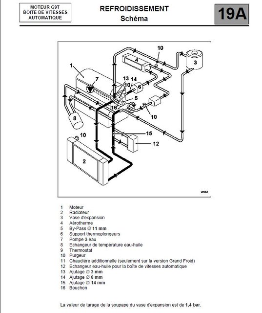

Mon niveau de LDR est en baisse. Cela se passe par vague on dirait.
J'ai démonté le cache moteur, et j'ai un écoulement du côté passager.Je ne comprends pas.
Est ce la pompe à eau? elle a été changé il y a 50 000 kilomètres?
Une durite fissurée?
Qui a le schéma pour que je regarde les durites?

démonte ta roue avant droite, déclipse le pare-boue et regarde vers le haut tu verras ta pompe à eau
La poulie à 3 écrous en haut / repère 6

Je te remercie pour les clichés.
C'est super . je vais regarder ce soir...

Voilà pour boite auto mais un seul sujet suffit :

J'ai vérifié le circuit......
Le souci semble bien au niveau de la pompe à eau!!!! cela suinte de ce côté là!!!!
J'ai vu en passant sous le véhicule.
Je vais démonter la roue e t enlever le cache.
Qu'en pensez vous?
Message par Jean-Louis » 21 août 2019 18:10
L'avantage de mettre la pression le circuit et que tu peux laisser une nuit et voir l'origine de la fuite mais pour cela il faut se faire un outillage pour mettre le circuit sous air comprimé à une pression proche du tarage du bouchon pour ne pas créer une autre panne.

Je parcours le forum et je vois souvent revenir le calorstat?
Pour mon 2.2 , est ce une pièce accessible?
Marc
Message par Jean-Louis » 22 août 2019 17:46
Il faut bien regarder en dessous pour la situer cette fuite puis regarder le forum sinon tu n'avanceras pas, c'est peut-être tout bêtement la durite d'entrée de pompe.
Edit : De toute façon le thermostat est à gauche donc tu oublies

Bonjour, j'ai démonté la roue avant droite.
J'ai enlevé le pare boue.
J'ai donc tenté de déterminer le lieu de la fuite.
J'ai nettoyé, épongé car le liquide suinte.
J'ai regardé et touché le petit tuyau......au toucher, il ne semble pas percer.....
et là le véhicule à rouler et à l'arrêt , j'ai une flaque!!!!!!!
