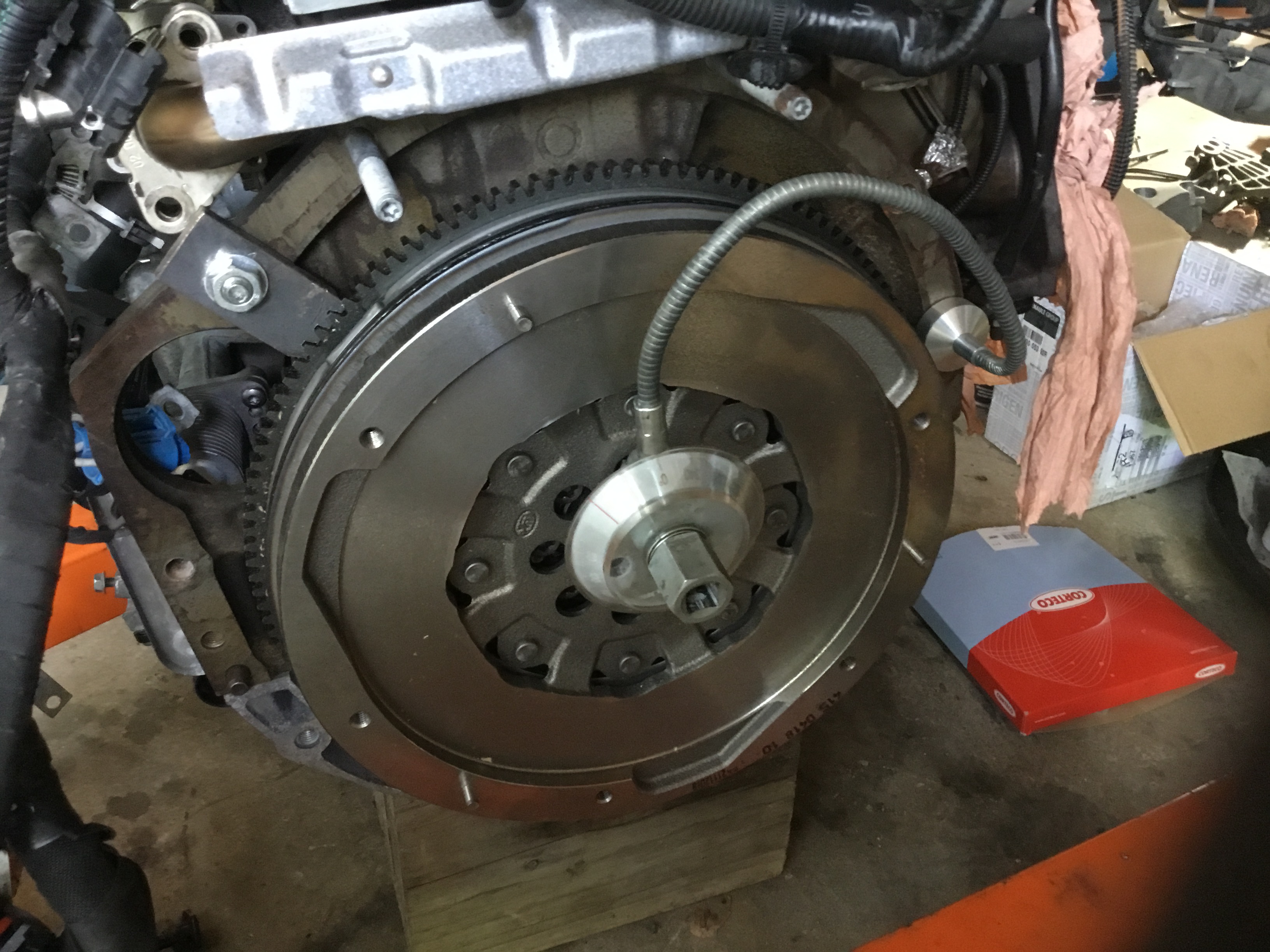

J’ai donc mis le roulement neuf en place , le volant moteur , entre temps je me suis fabriqué en deux deux un bloque volant moteur avec un bout de fer plat de 5 mm d'épais , deux ou trois coups de meuleuse pour faire les crans un perçage et emballé c’est pesé , ensuite j’ai posé le mécanisme d’embrayage qui n’est pas très serré , 12Nm soit 1,2kg mais a priori c’est cette valeur .

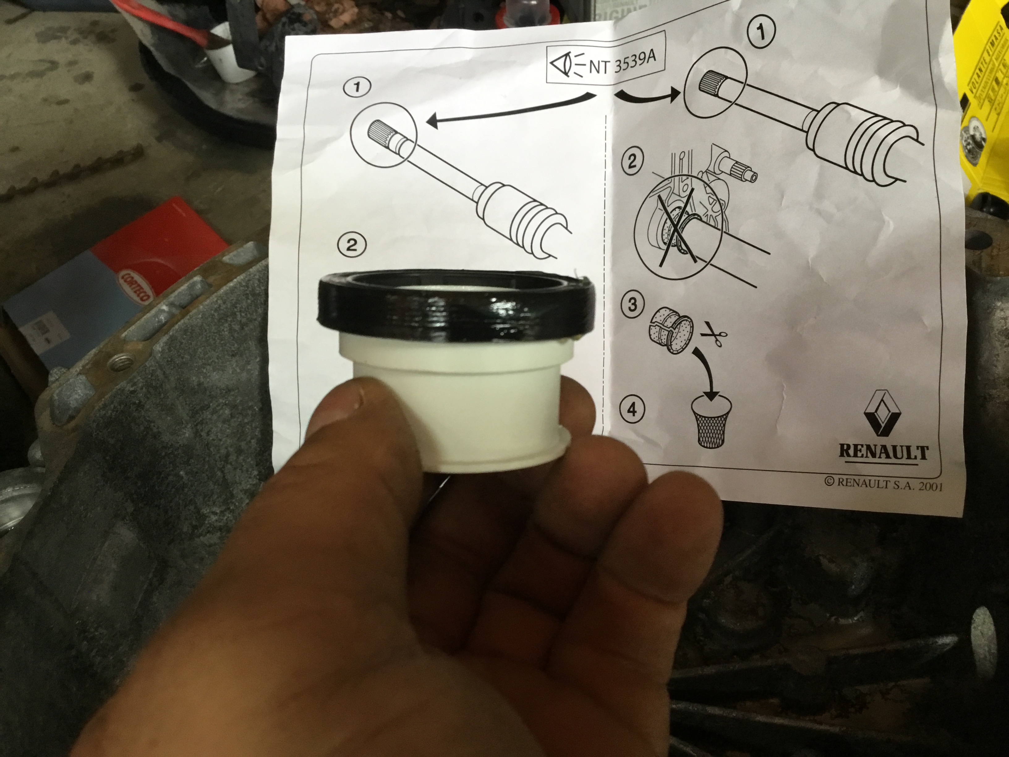

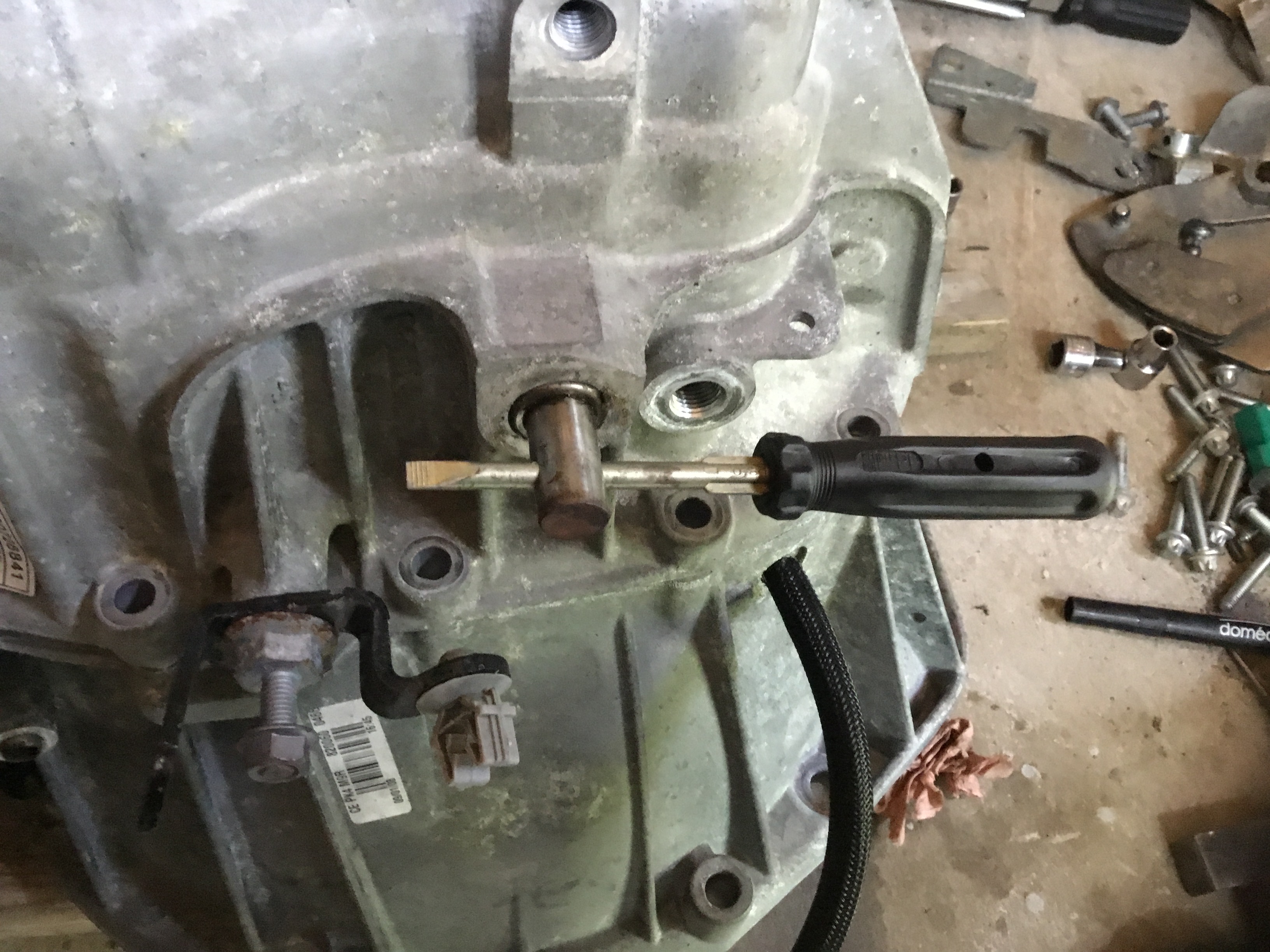

La boite a reçu son coup de karcher intérieur extérieur , j’ai viré la bague étanche de l’arbre primaire mais en l’enlevant j’ai abîmé ,le déflecteur d’huile dans la boite a vitesses (grrrrr) , donc demain ouverture de boite pour tenter une soudure plastique , cette pièce est très simple, je devrais y arriver sans problèmes, ca fait juste du temps supplémentaire pour une connerie .
