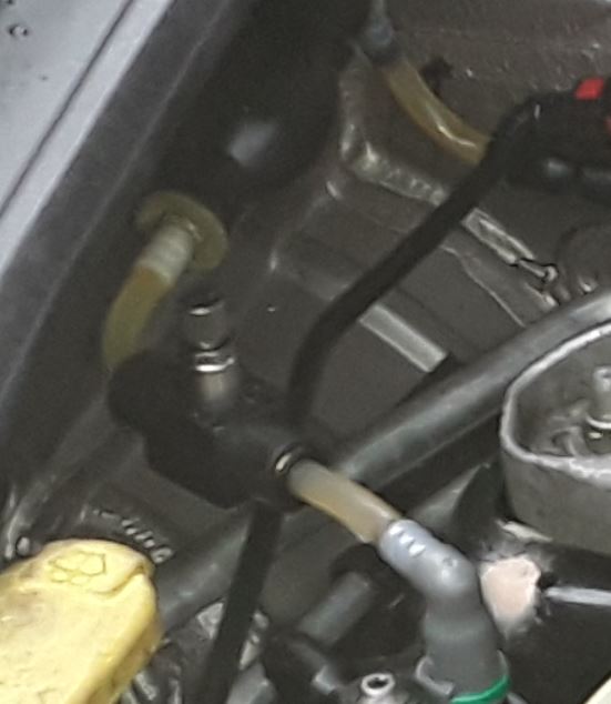

			Quel est ce nouveau composant rajouté entre la poire et le filtre ?

								par mathieu63 » 23 janv. 2019 14:25
			Un clapet anti retour

								par Jean-Louis » 23 janv. 2019 18:02
			Il n'est pas seul car c'est un limiteur de débit avec clapet anti retour de plus ça doit être pour air comprimé, faut virer ça pff !!

								par mathieu63 » 23 janv. 2019 19:02
			On peut rien te cacher le limiteur de débit est fermé pour garder juste le clapet je voulais voir si les bulles venais d amont ou d aval. Et oui je l ai déjà viré
