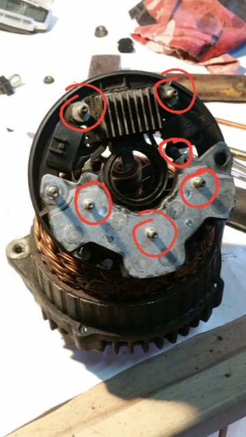

			Tu as ouvert complétement l'alternateur ?
Ben sans photo je ne vois pas ton démontage si tu pouvez en faire

			[attachment=0]2018-09-09 10.53.50.jpg[/attachment]
[attachment=1]2018-09-09 10.56.10.jpg[/attachment]

			Tu as visualisé entre chaque photos donc deux ne sont pas accessibles, c'est juste pour changer le régulateur qu'il faut démonter tout ça ?

			Roro l'alterno est sorti, c'est juste le remplacement du régulateur qui ne semble pas simple si j'ai bien "comprendu"

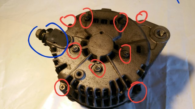

			en gros c est résolu prend les tension pour etre sur du coup
sinon au tdb le code a faire est 4112 et tu aura en temps reel ta charge
tu doit avoir 14,4v au ralenti après tu stabilise a 13,8v environ

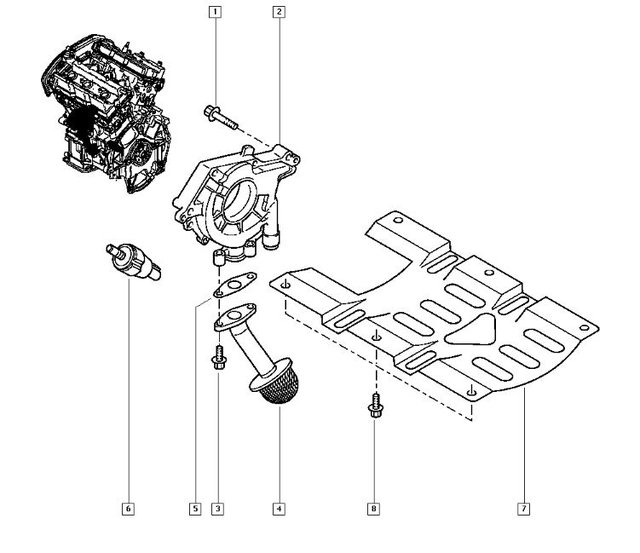

			Je pense que le capteur est en bas au milieu
[attachment=0]pression_huile.jpg[/attachment]

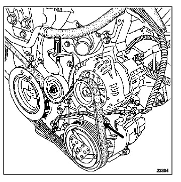

			Le câble abîmé est celui derrière la courroie vers la flêche
[attachment=0]inconnu.jpg[/attachment]

			Voilà une idée où il se trouve mais tu devrais créer un autre post car plus rien avoir avec l'alternateur"ne Mélenchon" pas tout
