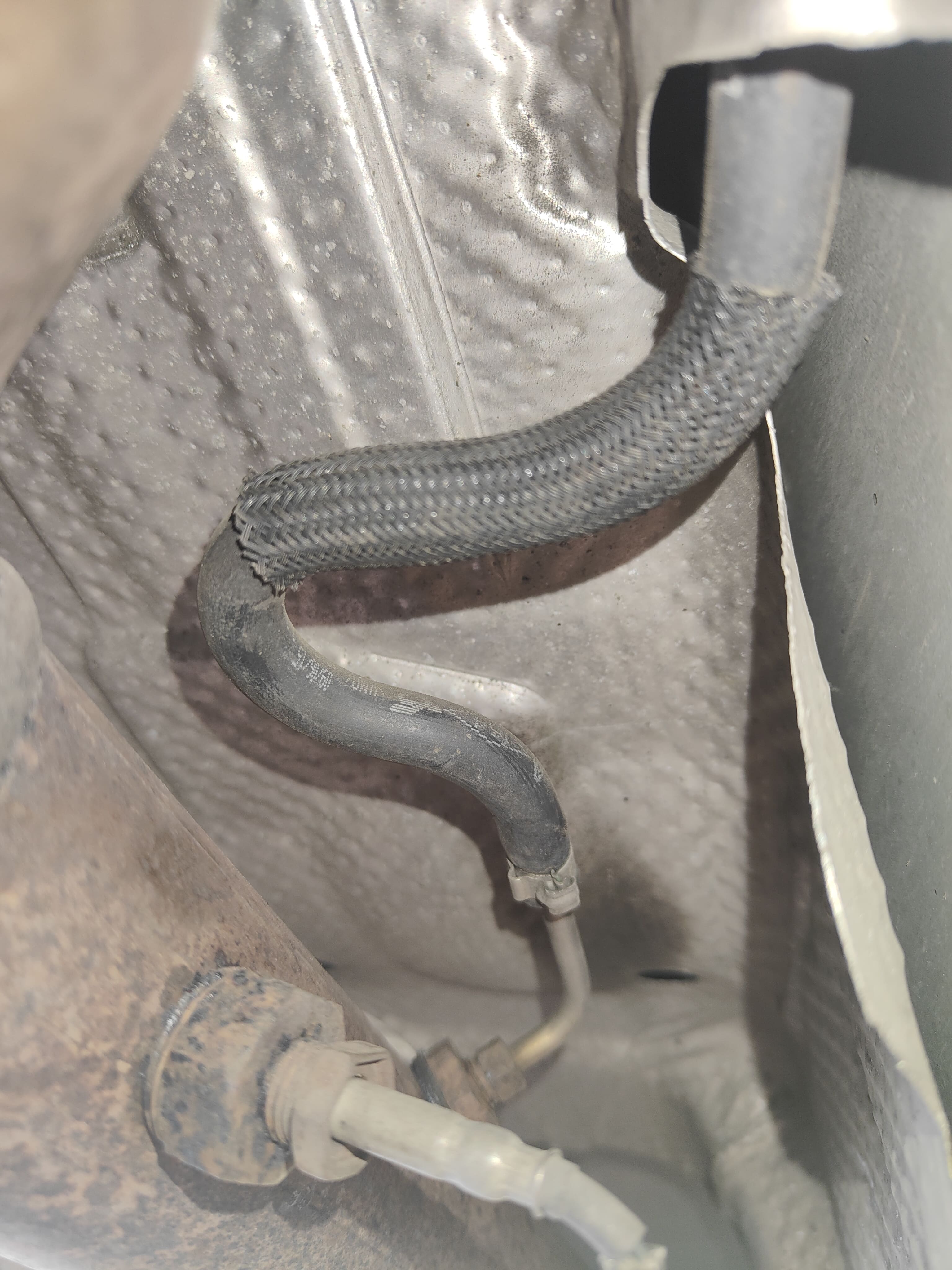

Avant de commencer à décrire l'opération, voici deux photos de l'état des tuyaux en question.
Alors que le tuyau amont FAP ne présente qu'une seule cassure en biais,
le tuyau aval FAP, lui, sur la seule partie à nue présente plusieurs cassures dont une nette à ras l'embout vissé.
(la suite du tuyau partant se cacher derrière un pare-chaleur).

On remarquera que mon tuyau était vraiment HS ;)

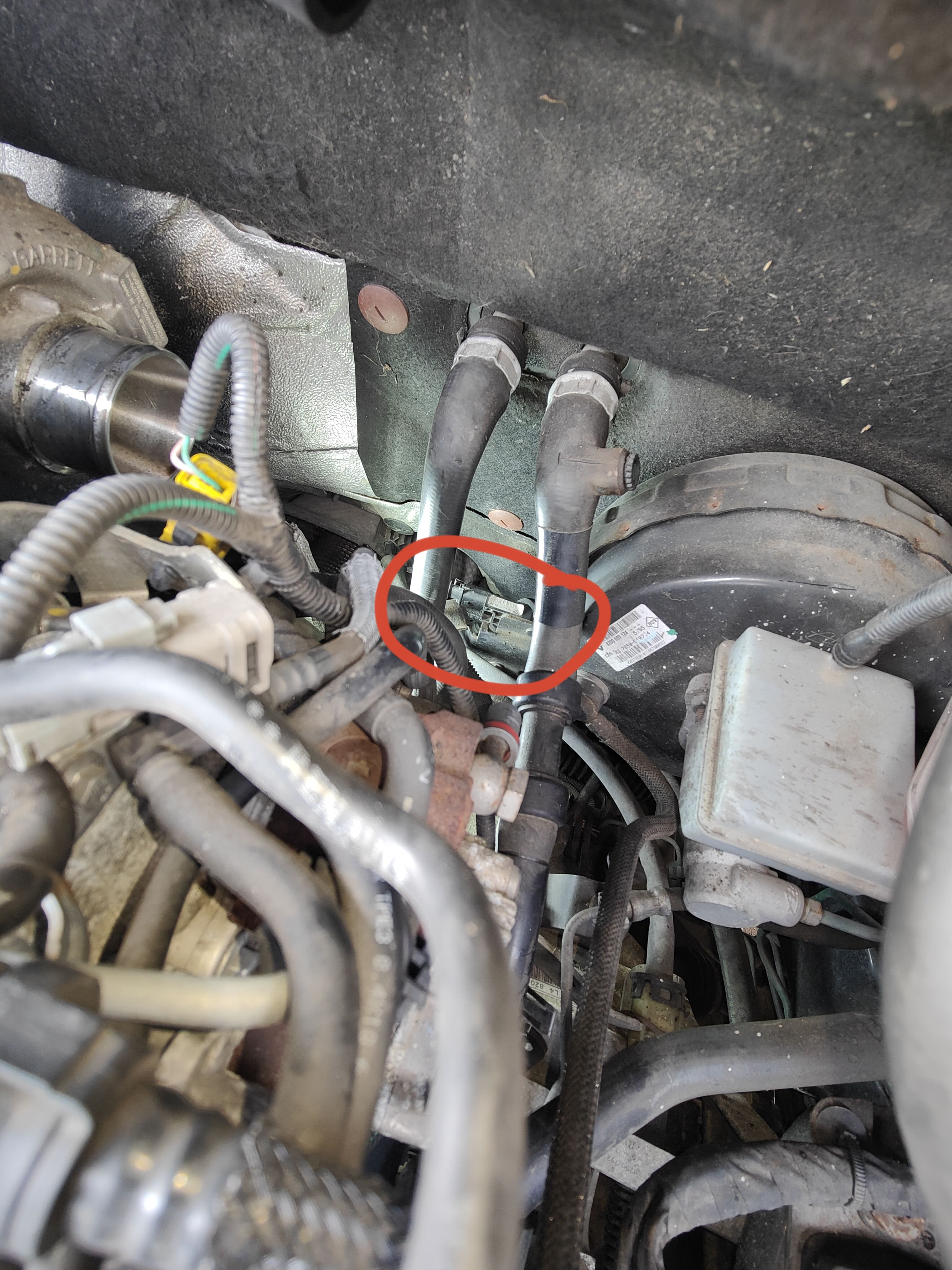

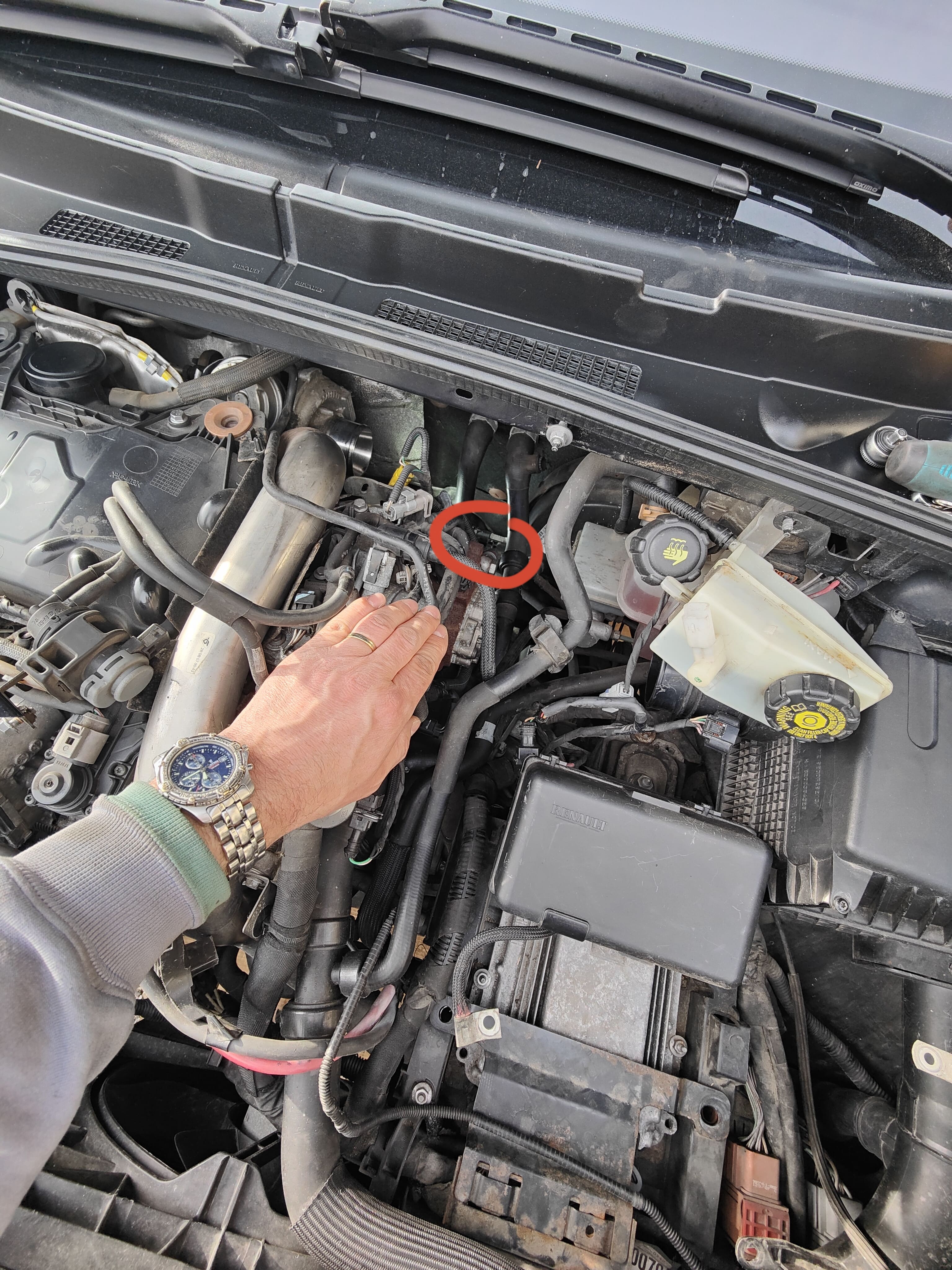

Message par pocosso » 27 avr. 2026 19:06
:mur: salut à tous !!
tout d'abord un immense merci à Mateo pour ce tuto et le partage de son expérience

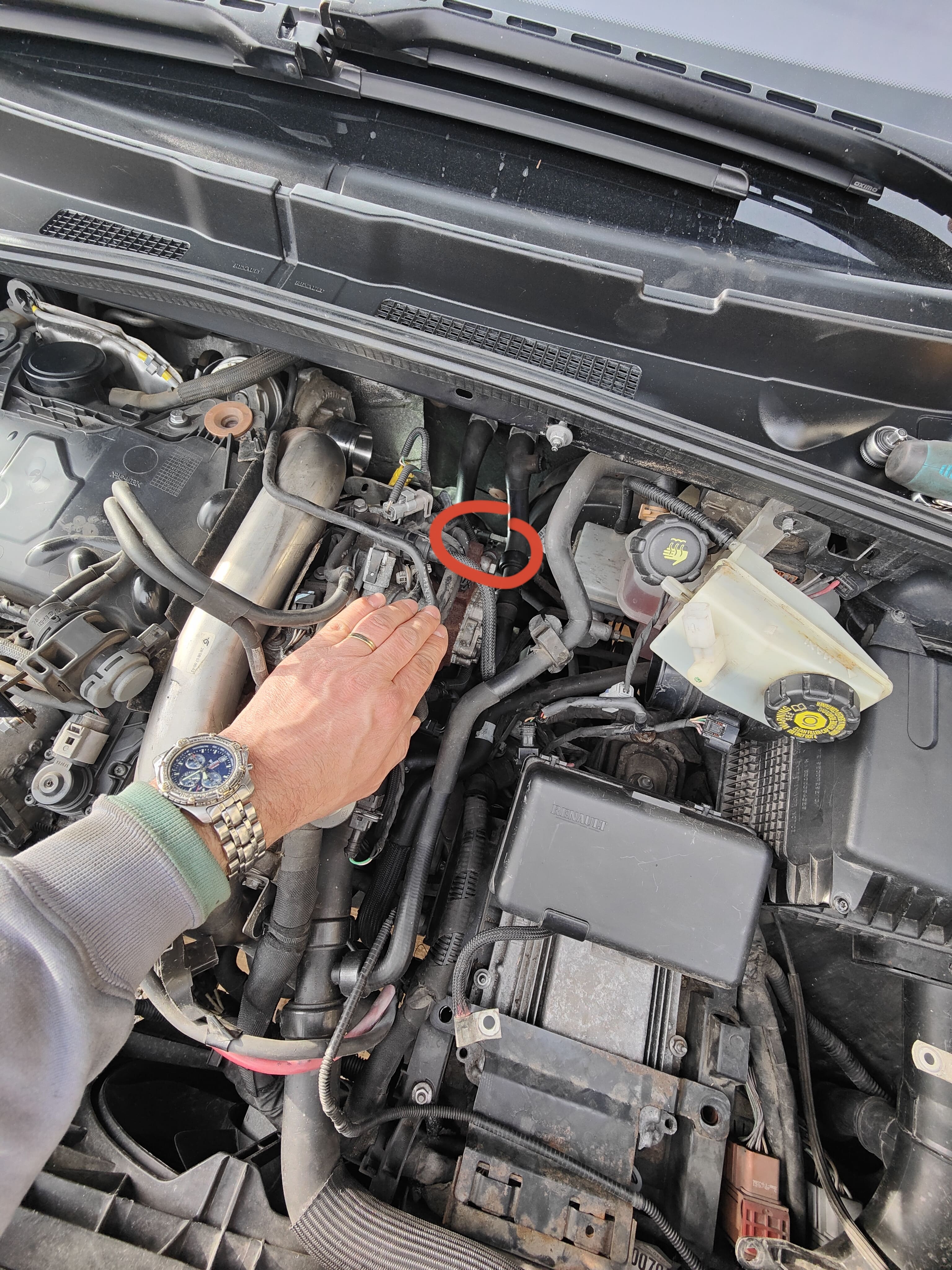

de mon côté j'ai les défauts "contrôle antipollution" et "contrôle injection" qui sont apparus vendredi,
donc j'ai entrepris de contrôler ces tuyaux,
l'accessibilité est juste horrible !!!!

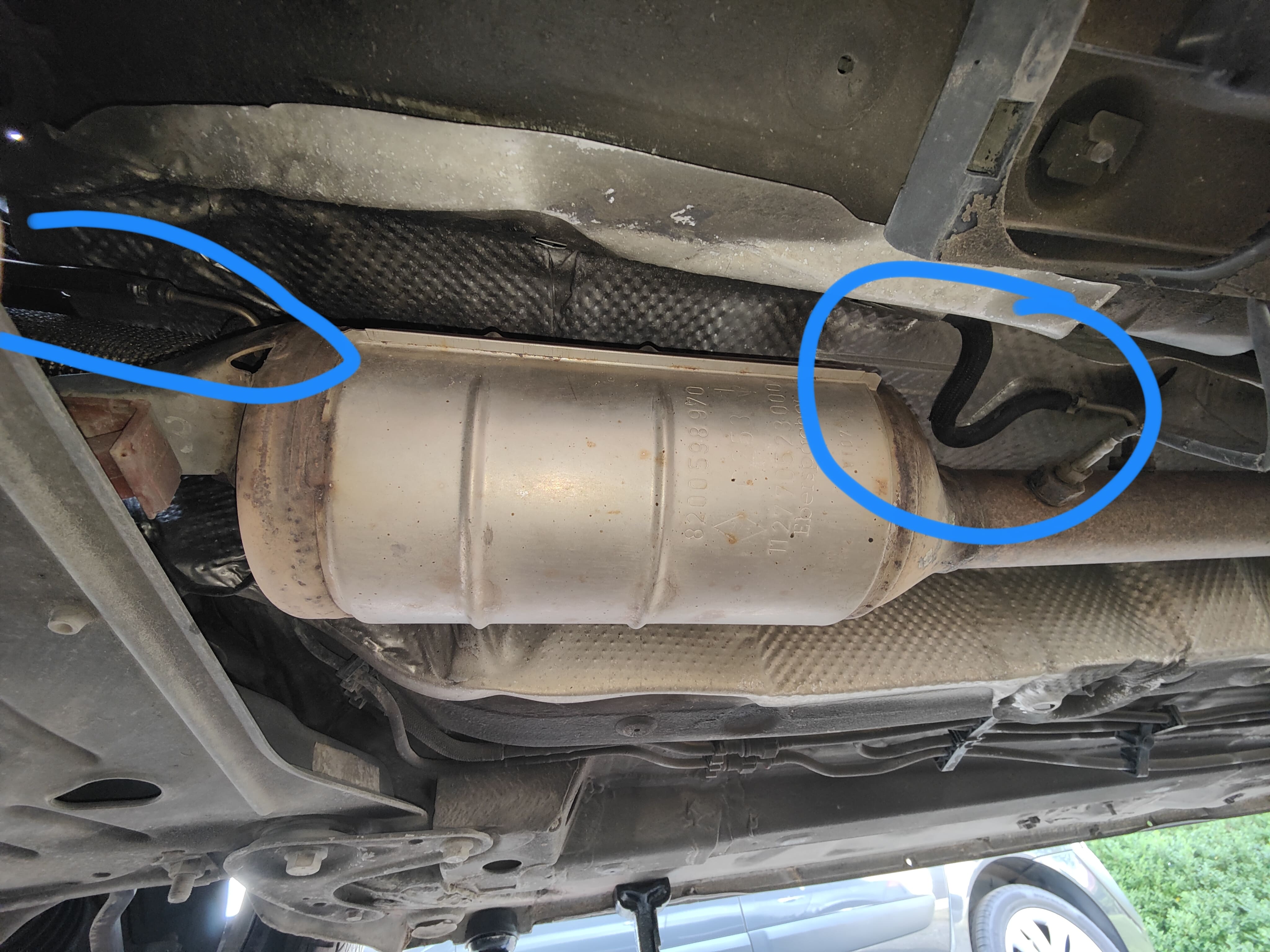

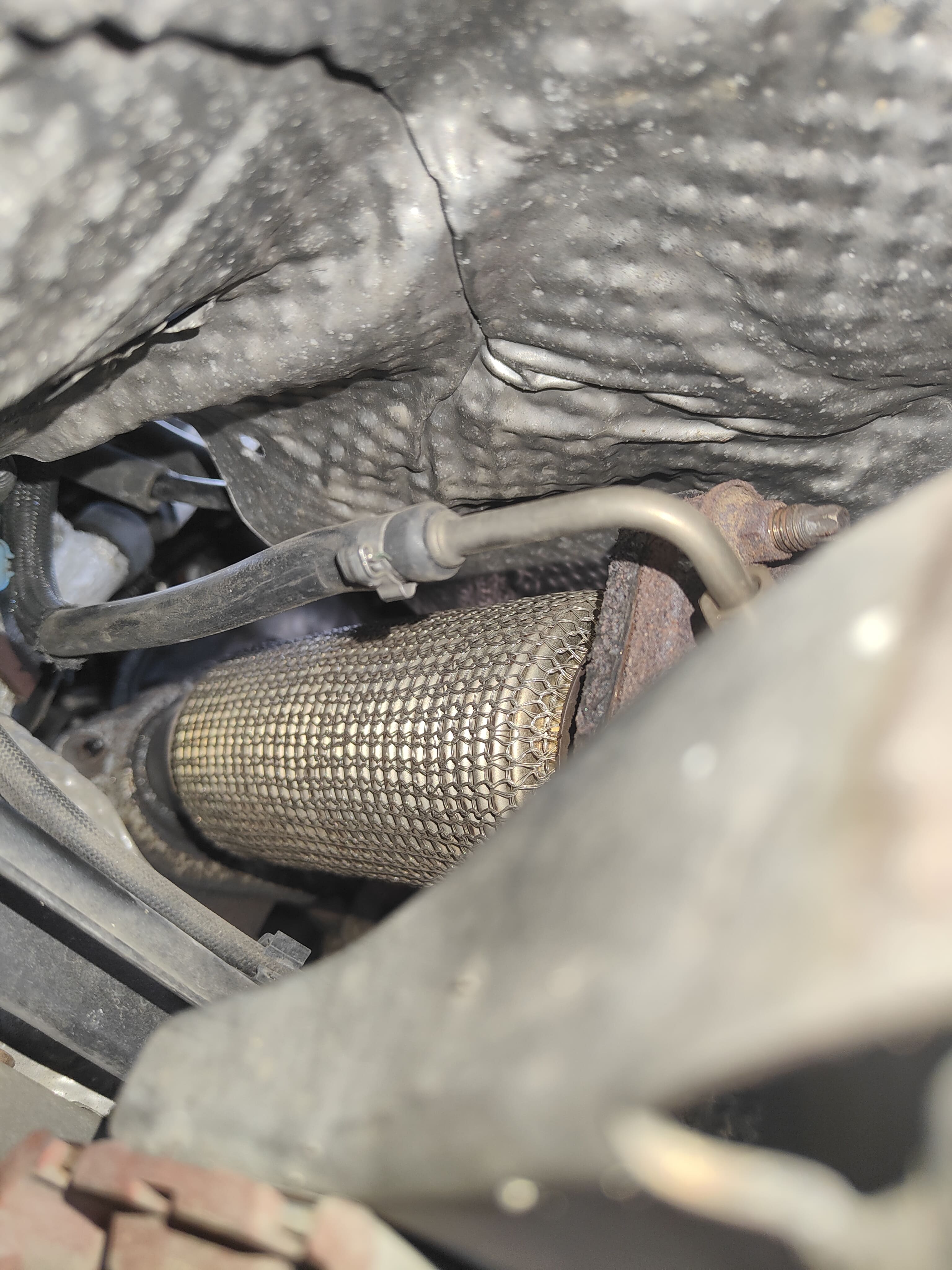

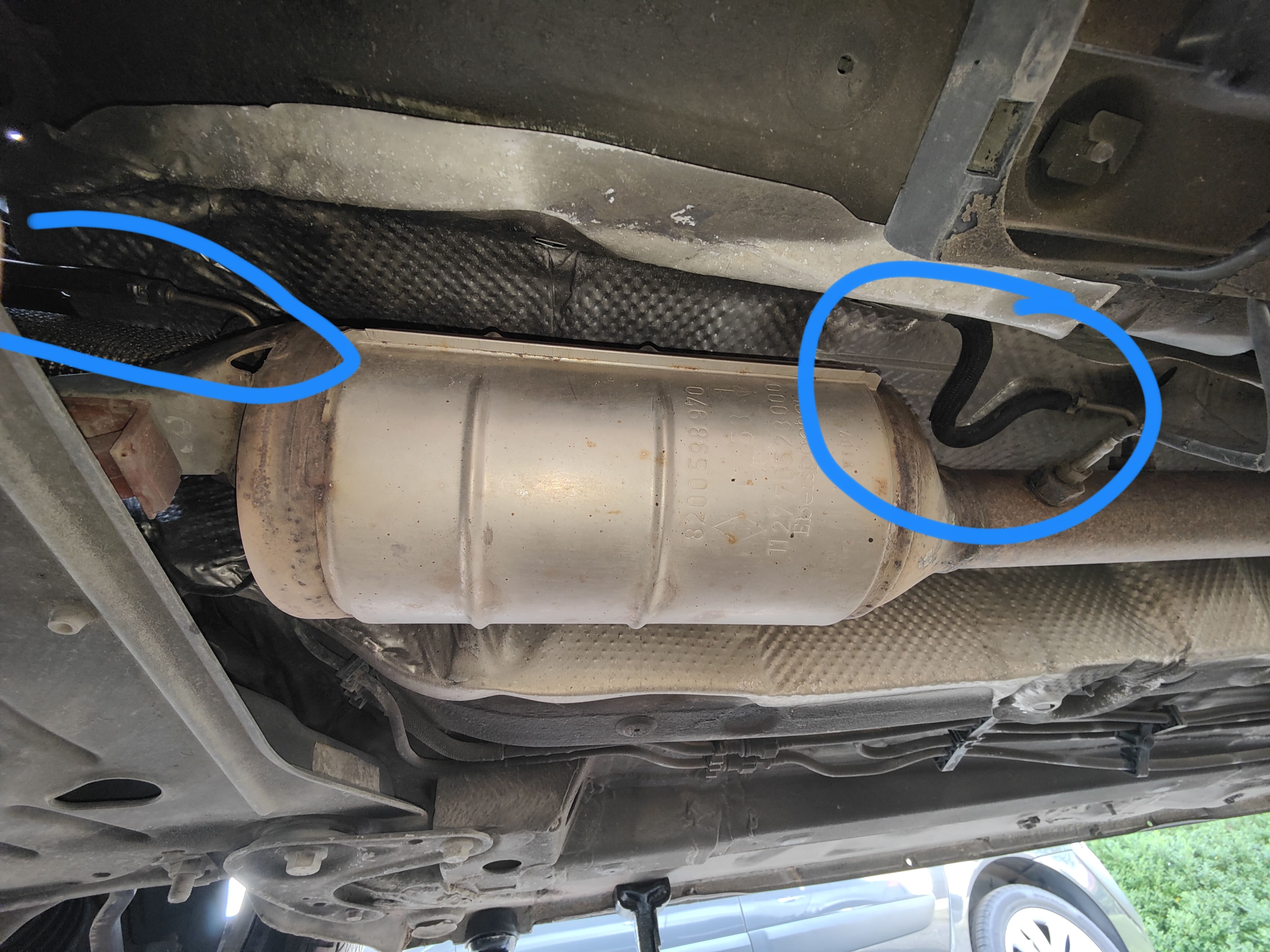

bon déjà j'ai mis un petit moment à localiser le fap 😅 ok il est situé après le berceau

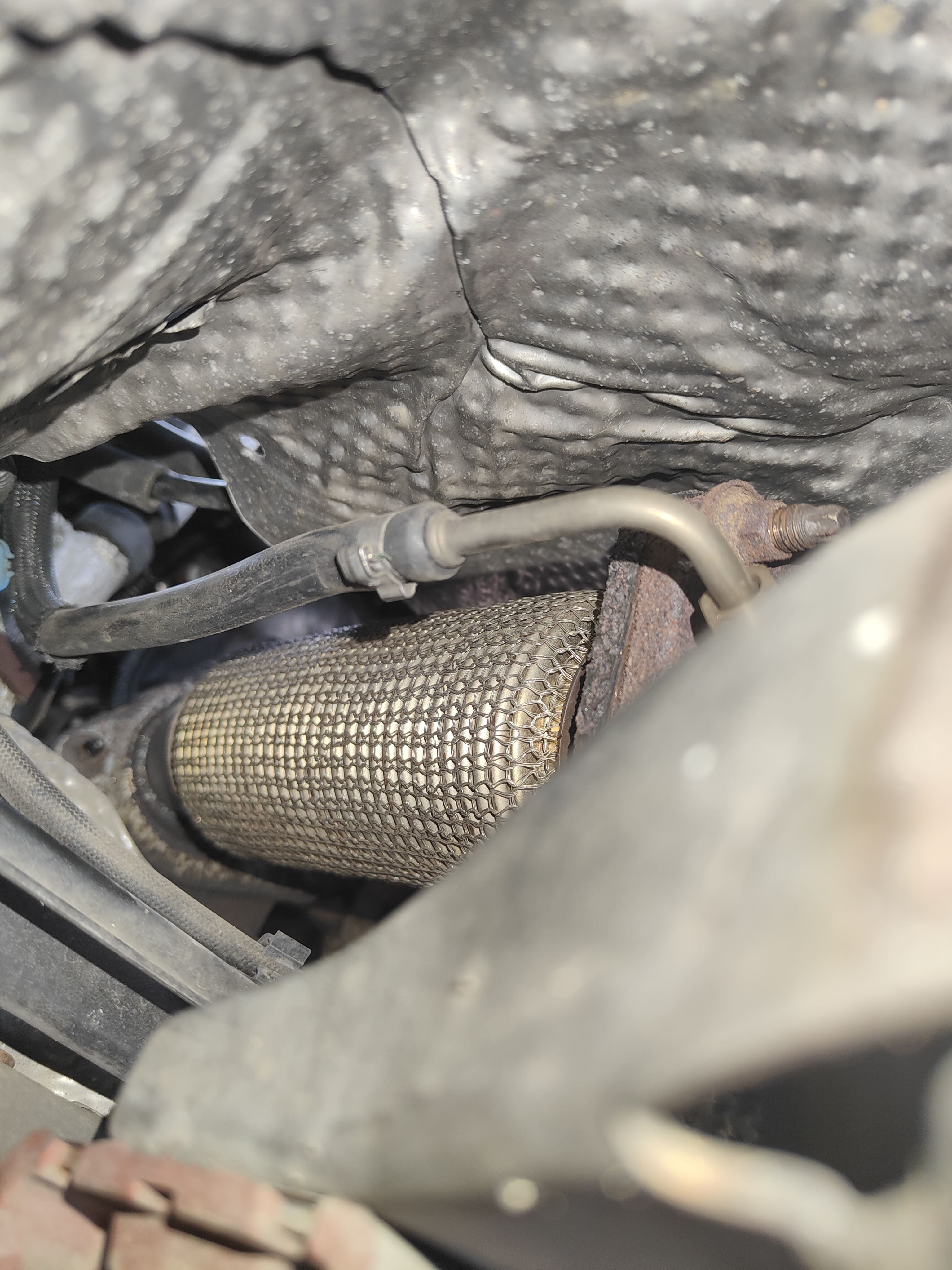

on peut déjà contrôler facilement les tuyaux à ce niveau là

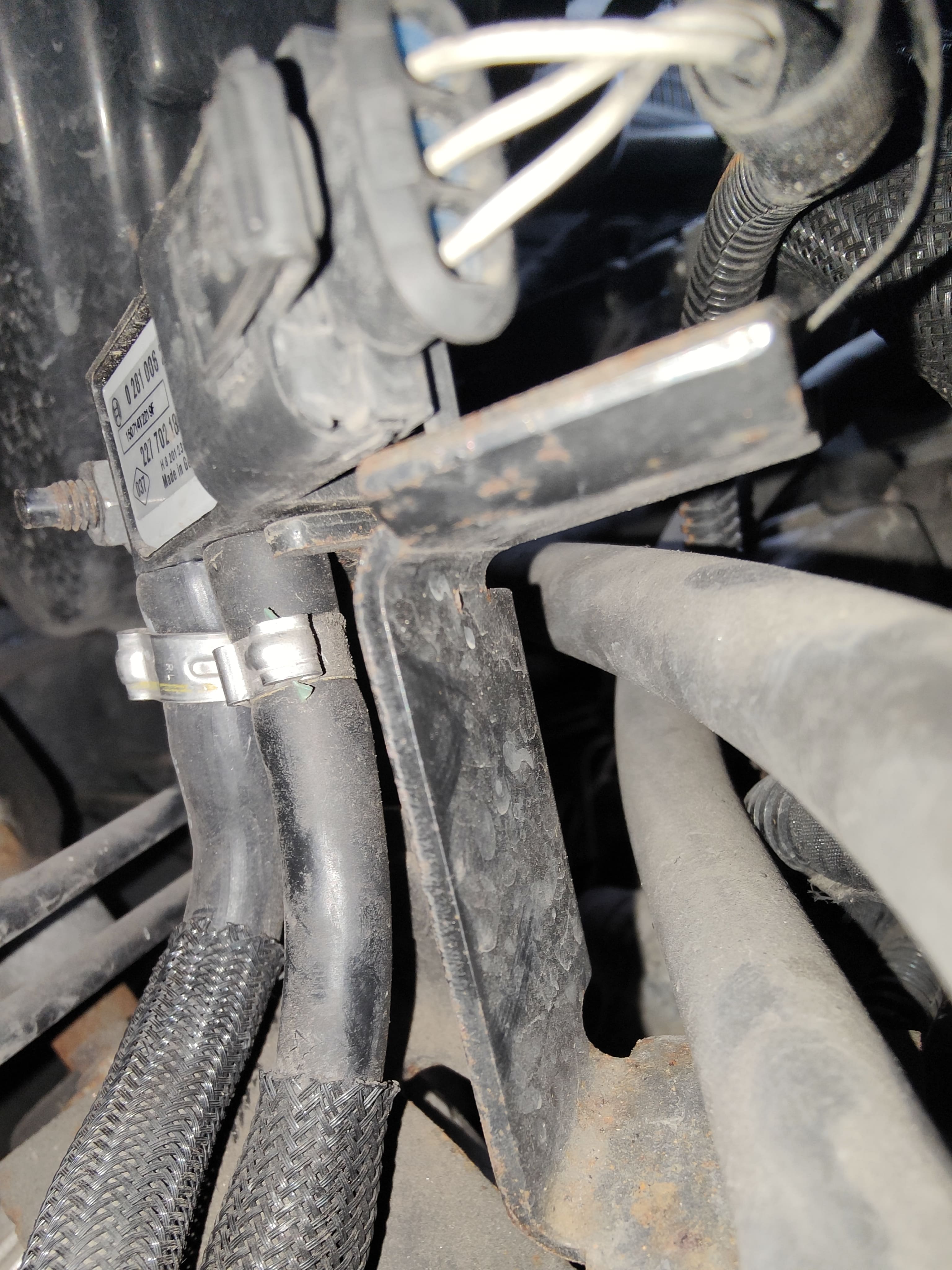

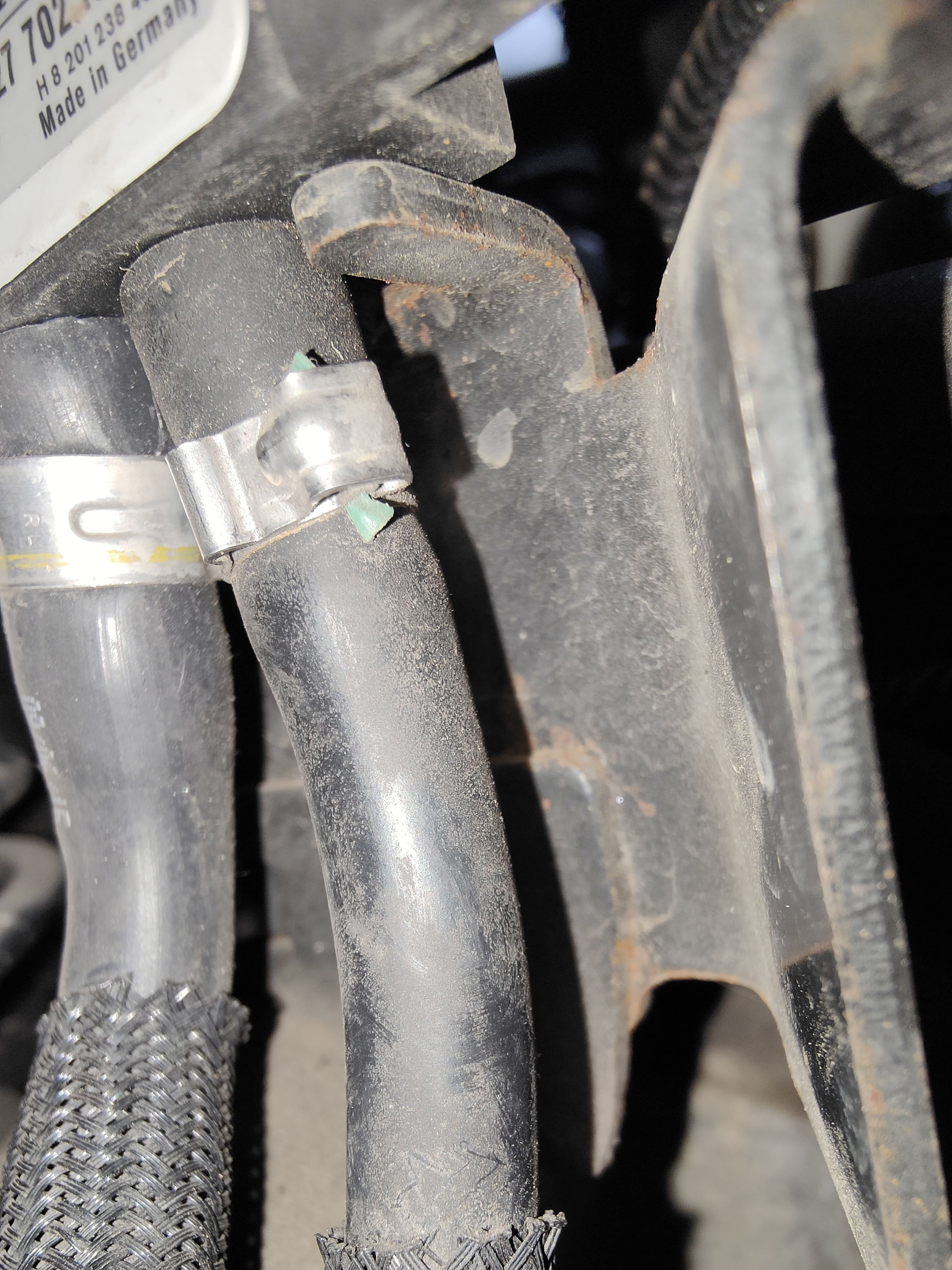

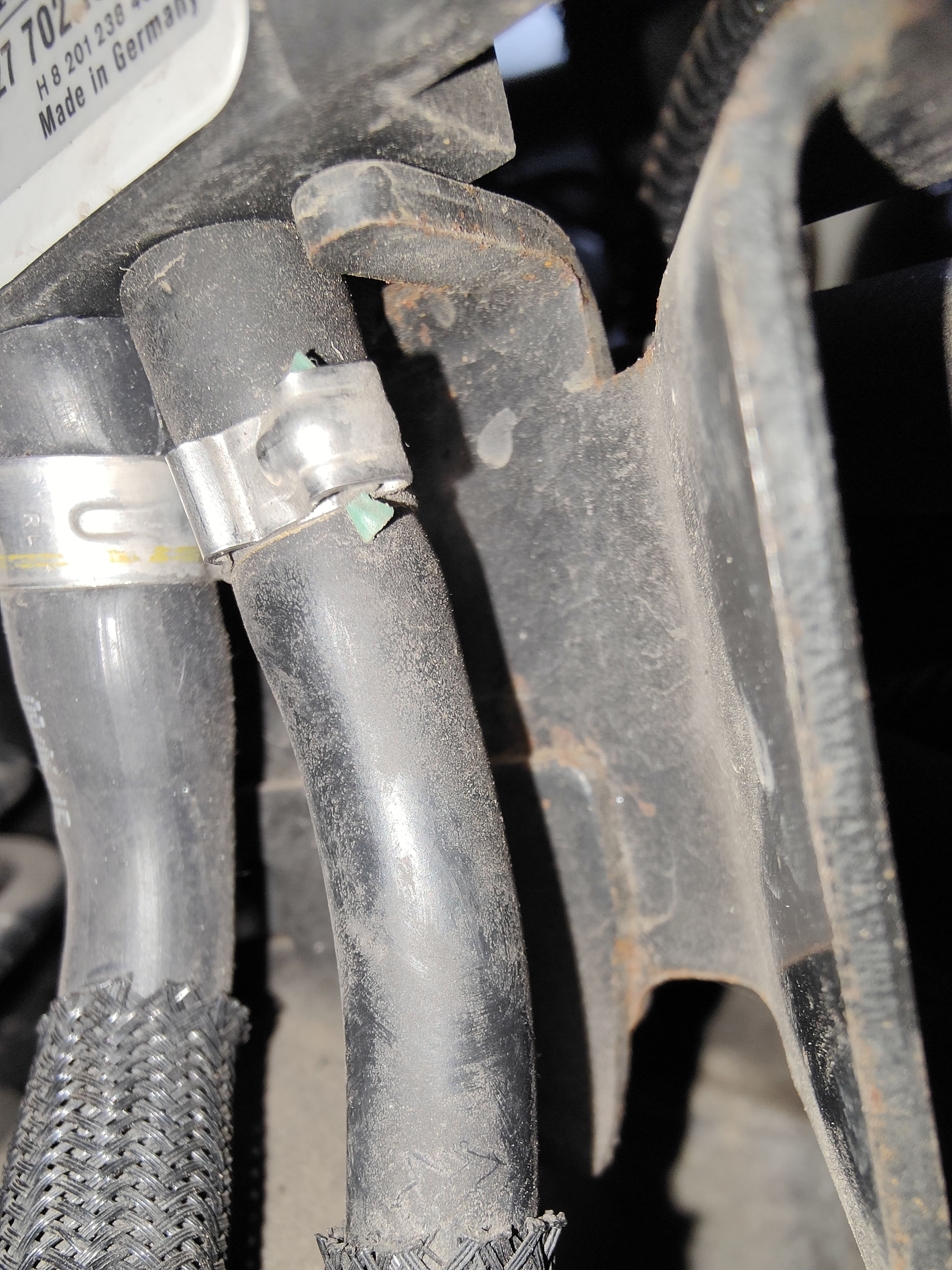

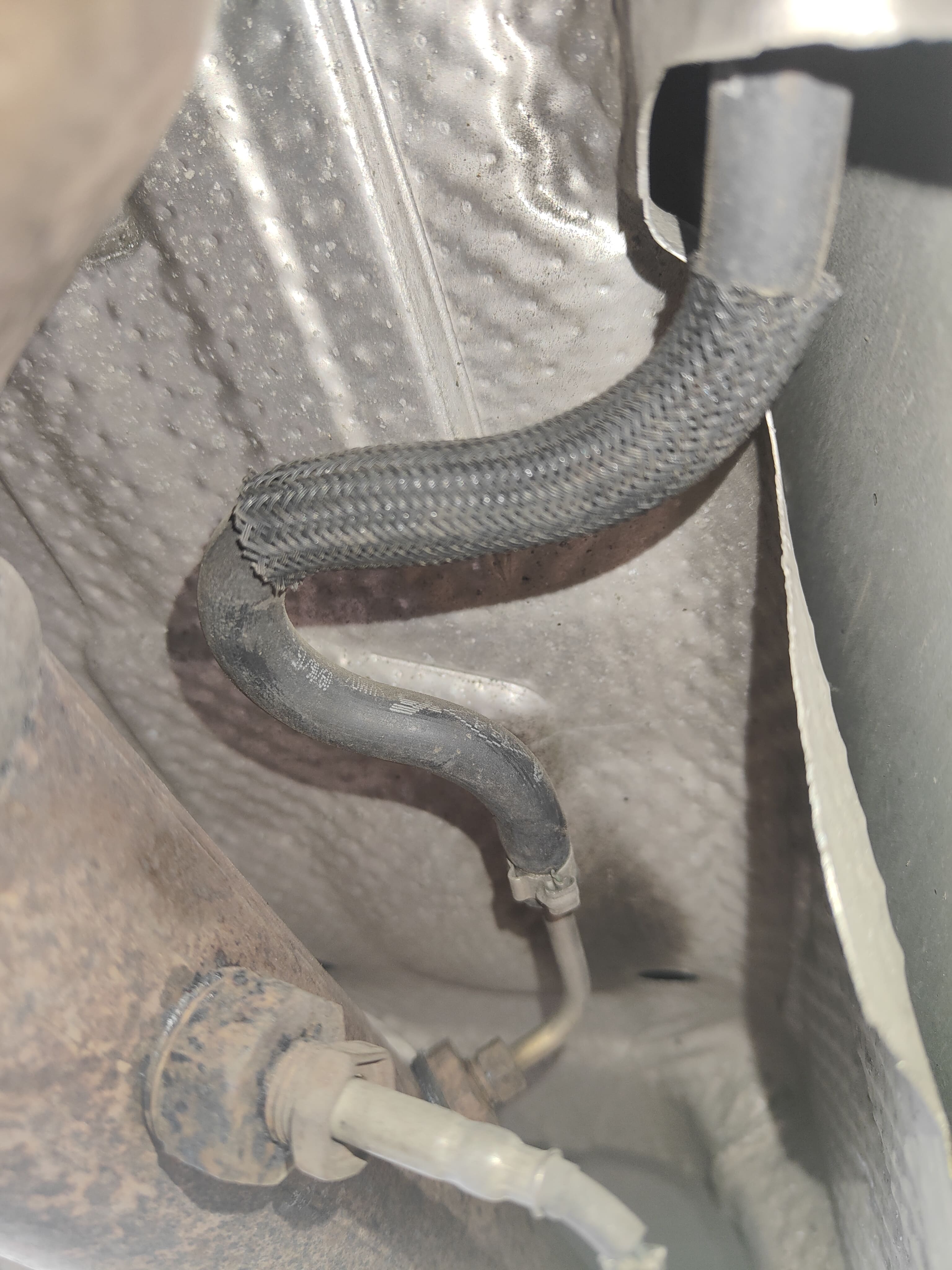

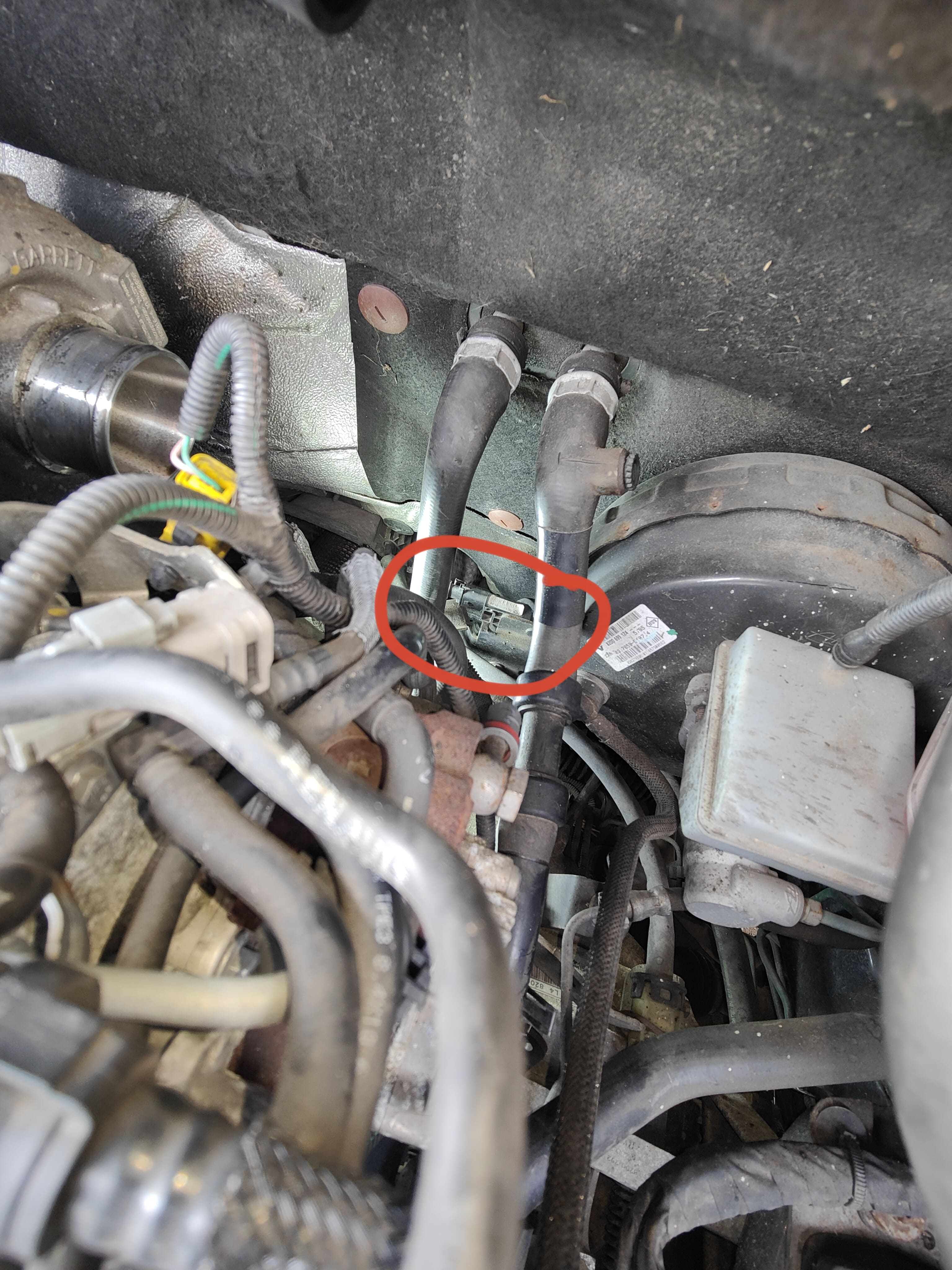

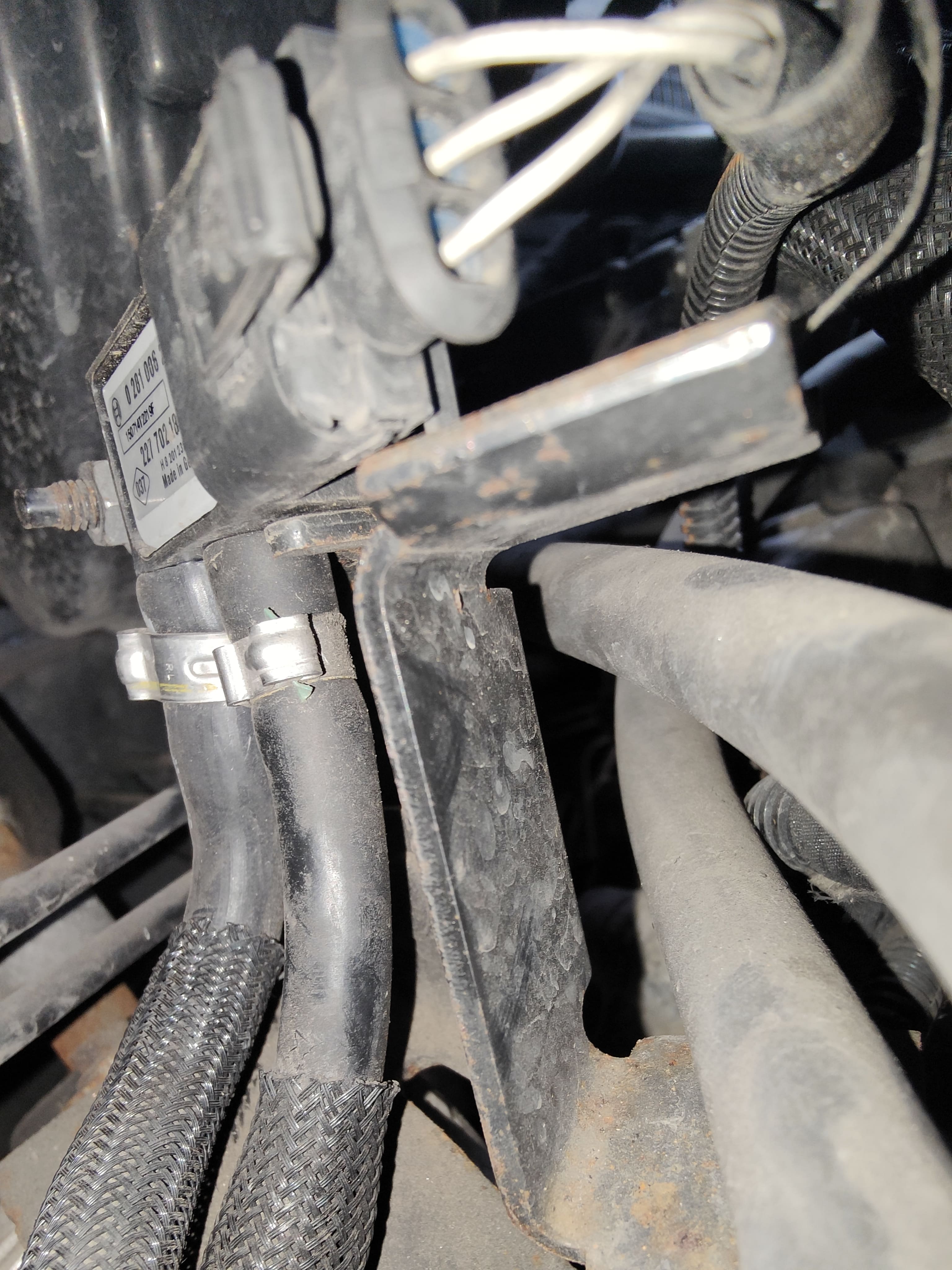

par contre pour ce qui est de la suite quand les tuyaux sont dans le compartiment moteur, j'ai même eu du mal à faire les photos !!! c'est dire la catastrophe quand il faut changer les tuyaux...
bref de mon côté les tuyaux sont en parfait état 🥵 bien content d'avoir rien à changer (à priori)
je vais donc voir à la valise ce que ça dit....
à suivre
quelques photos pour vous montrer la galère
un petit conseil, si vous n'avez pas accès à une fosse, oubliez direct 😅

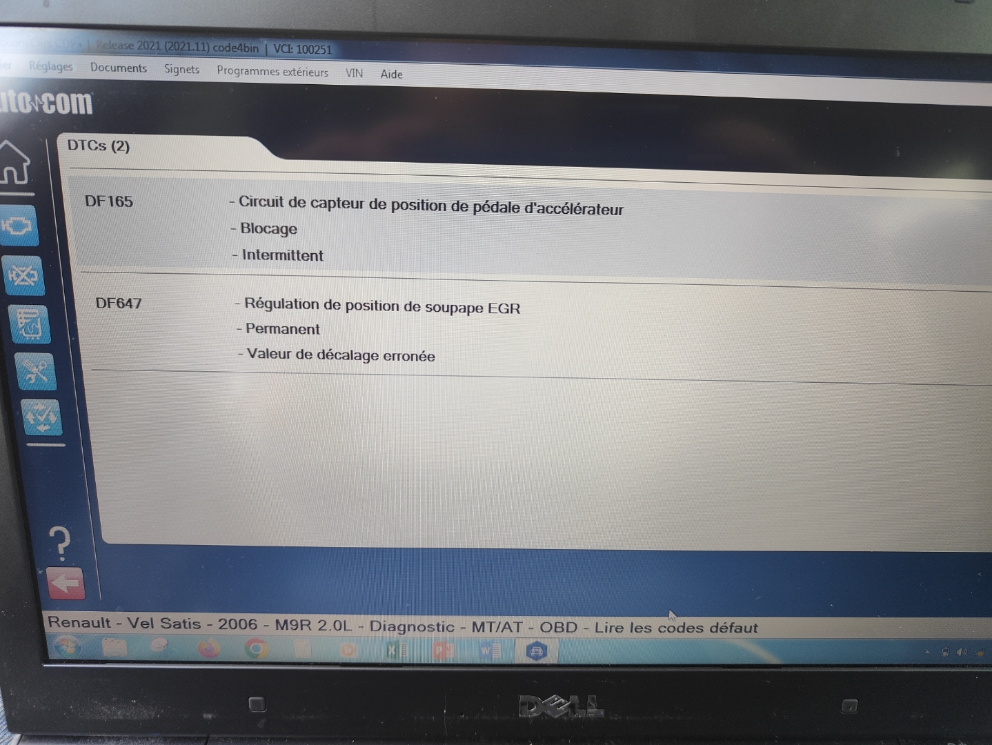

pocosso
Messages : 108
Enregistré le : 21 juil. 2025
Message par pocosso » 14 mai 2026 21:46
petit retour

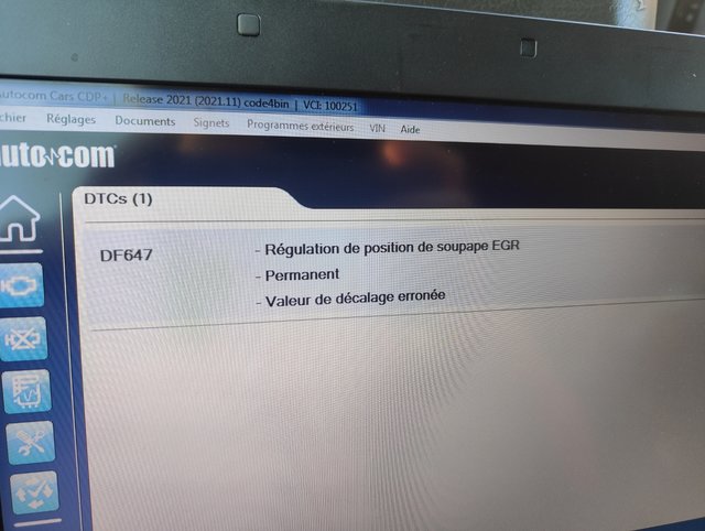

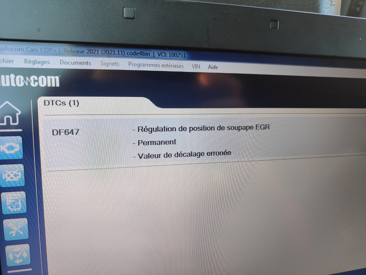

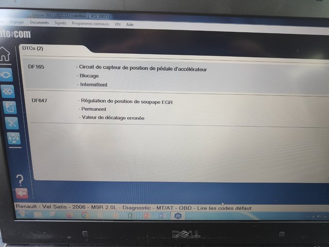

- avec la valise j'ai d'abord eu 2 défauts
DF165 : Circuit de capteur de position de pédale d'accélérateur
DF647 : Régulation de position de soupape EGR
donc avant de tout démonter, j'ai tenté d'annuler les défauts, mais impossible d'effacer le DF647

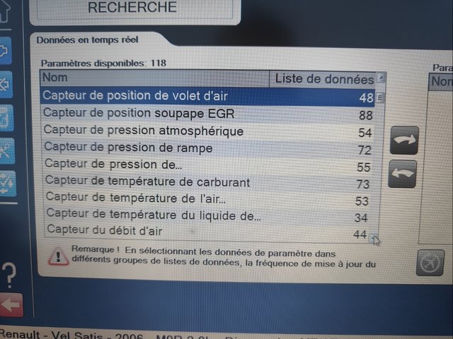

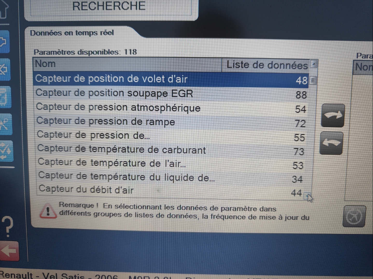

toujours avant de tout démonter, je suis allé voir dans ce que je pouvais actionner avec la valise, j'ai trouvé :
- Capteur de position de volet d'air
je suppose que c'est le boîtier papillon
- Capteur de position soupape EGR, j'ai supposé que c'était la vanne EGR
bref, après plusieurs exécutions de chaque fonction, le défaut a disparu
je pensais qu'il allait revenir si vraiment la vanne EGR est encrassée
bref ça fait 2 semaines et toujours pas de défaut ré apparu
donc je ne sais pas trop quoi en penser
juste content que tout fonctionne. 👌
