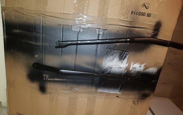

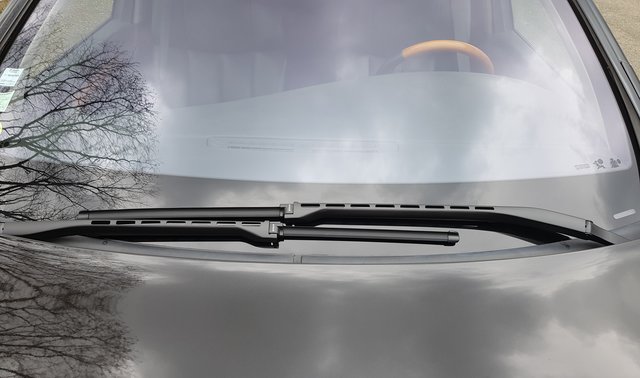

Il y a une chose sympa à faire, rapide et qui change tout, ce sont les bras d'essuie-glaces qui ternissent ou perdent leur peinture.
J'ai poncé au papier de 800, peint ensuite l'intérieur puis mis une couche d'accroche en extérieur et une bonne couche finale, avec une bombe de noir satiné.
Je l'avais fait sur ma 2.0L Turbo et au bout de 8 ans, quand je l'ai vendu c'était toujours impeccable.
Voilà le résultat avec les balais neufs Bosch A963S.
