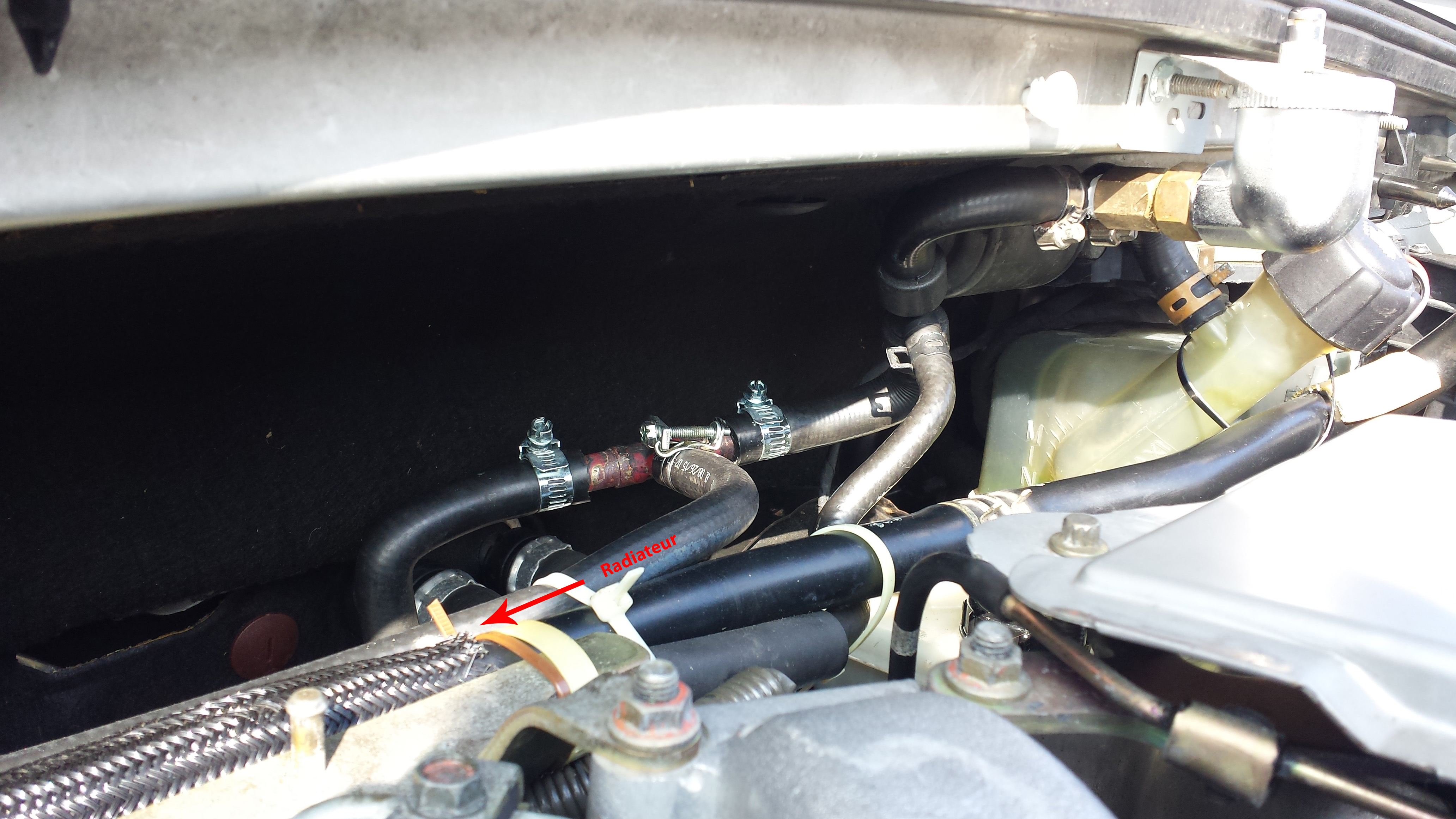

Messages : 3420
Message par grez » 22 déc. 2017 14:25
Bonjour Mallet,
Petite astuce supplémentaire si tu as des difficultés à faire ta pente, tu peux confectionner une patte en alu de 20 mm de large (dans tous les magasins de bricolage) que tu pourras fixer à la partie basse sur un boulon, et faire reposer ton té ou la durite sur la partie haute de ta patte, sur laquelle tu auras mis un coup de lime demi-ronde, pour bien épouser le té ou la durite, de façon à remonter le té que tu as fait près du vase. ;-)

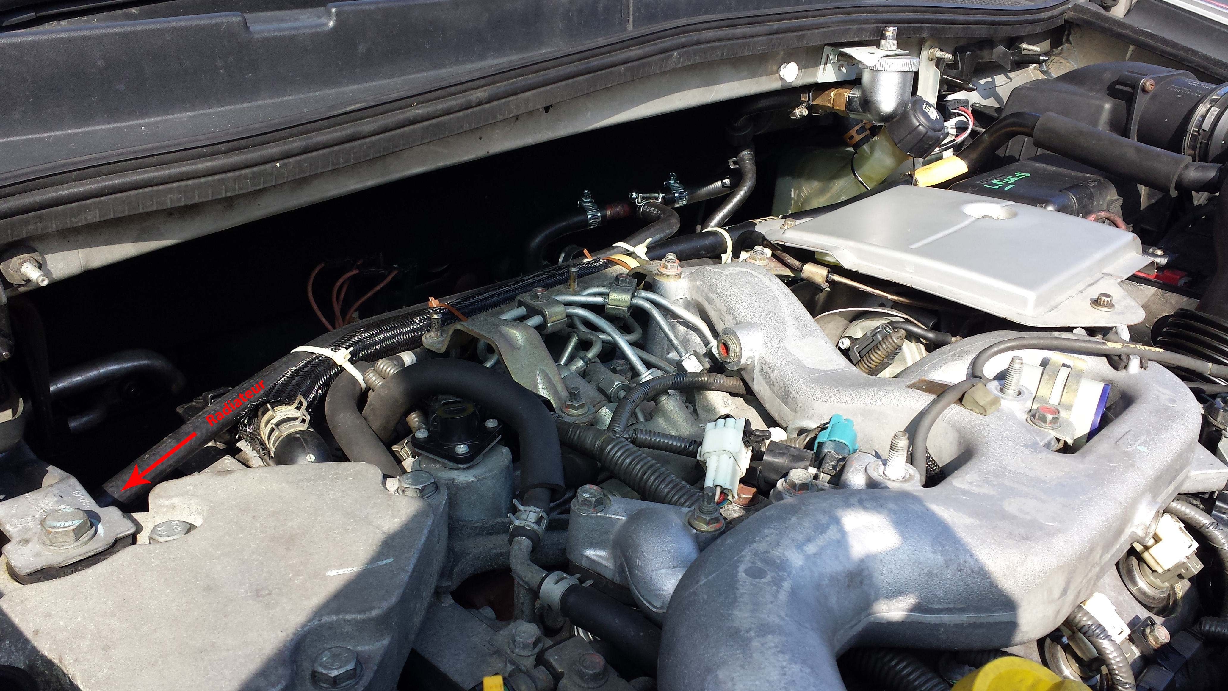

Mallet
Messages : 68
Enregistré le : 22 sept. 2017
Localisation : Montelimar
Véhicule : Vel Satis v6 3,5l es,gpl
Message par Mallet » 22 déc. 2017 14:56
Merci du conseil grez. Je comptais effectivement m'inspirer de tes photos pour finaliser le système. J'attendais avant tout que va fonctionne d'où le cercle provisoire pris sur le support de bocal de frein.
La bataille est toujours de front, la victoire de biais.
Mallet
Messages : 68
Message par Mallet » 23 déc. 2017 01:01
Aller retour fait Montelimar Montpellier. Bouchon en ville et autoroute sur 300km. Aller à 110km/h. Pas de problème particulier sauf dans certaines longues côtes : légère montée en température qui redescend rapidement.
Retour à 130 km/h : idem mais la température monte plus franchement, je ne l’ai pas laissé aller en zone extrême. En desaccelerant, la température chute rapidement. Le problème se situe lorsque le moteur sollicite plus de puissance dans les côtes. Même à 100km/h. De plus, une alerte «  défaillance système anti pollution » s’est fait entendre avec voyant injection allumé. Sans répercutions sur le fonctionnement du moteur.
Je ne sais pas si je vais la prendre pour les vacances de noel. Je dois aller en Sologne et le trajet traverse certaines zones de montagne. Et j.ignore si cette alerte demande une intervention rapide ou si elle peut attendre. Je pense à la sonde lambda dont j’ignore l.emplacement.
Autrement, sur le plat, même poussée à fort régime, aucun problème.
Je donne ma langue au chat.....
