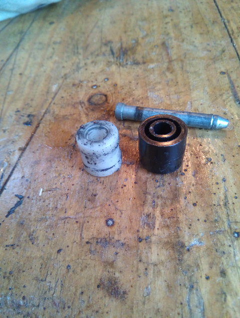

Alors, mon retour suite à la commande chez notre vendeur Polonais sur ebay:
Non, ce ne sont pas (plus?) exactement les mêmes.

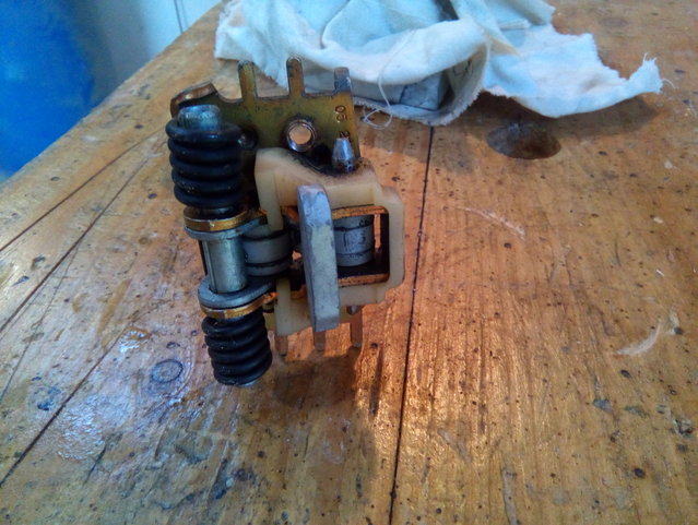

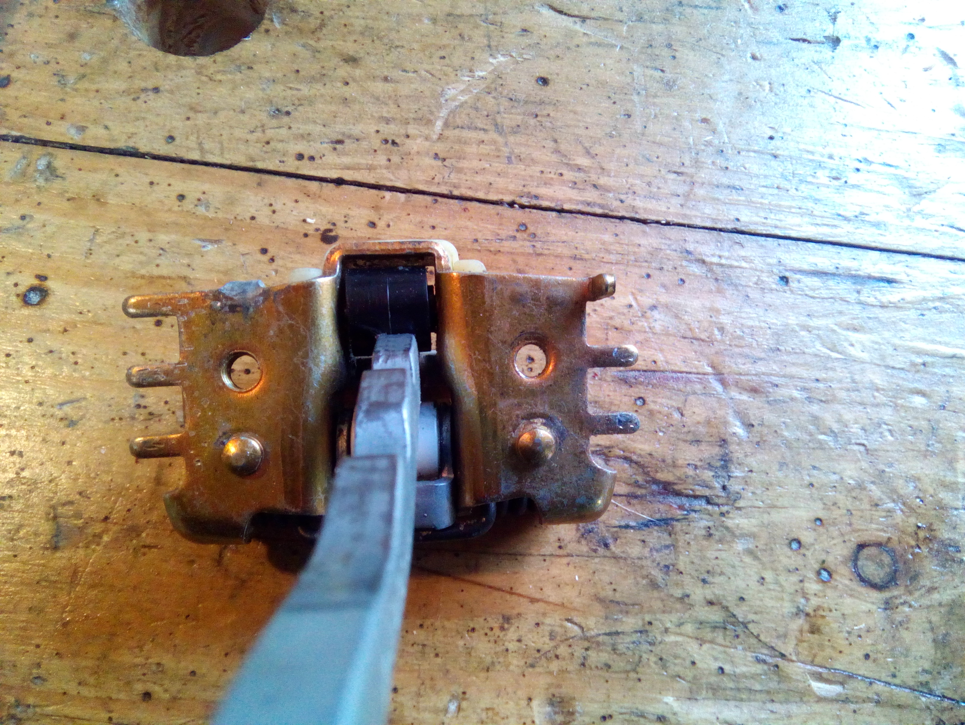

Le "bras" de tirant en lui même n'as pas la même forme (les creux ne sont pas au même endroit) et la patte qui se visse sur la carrosserie est un petit peu plus grande. Donc elle ne se fixe pas sur la petite plaque dans le caoutchouc.
Sur les photos plus haut, ça se voit: l'origine à un bout arrondi, la ebay a le bout carré. De plus, le trou de cette plaque n'est pas au même endroit.

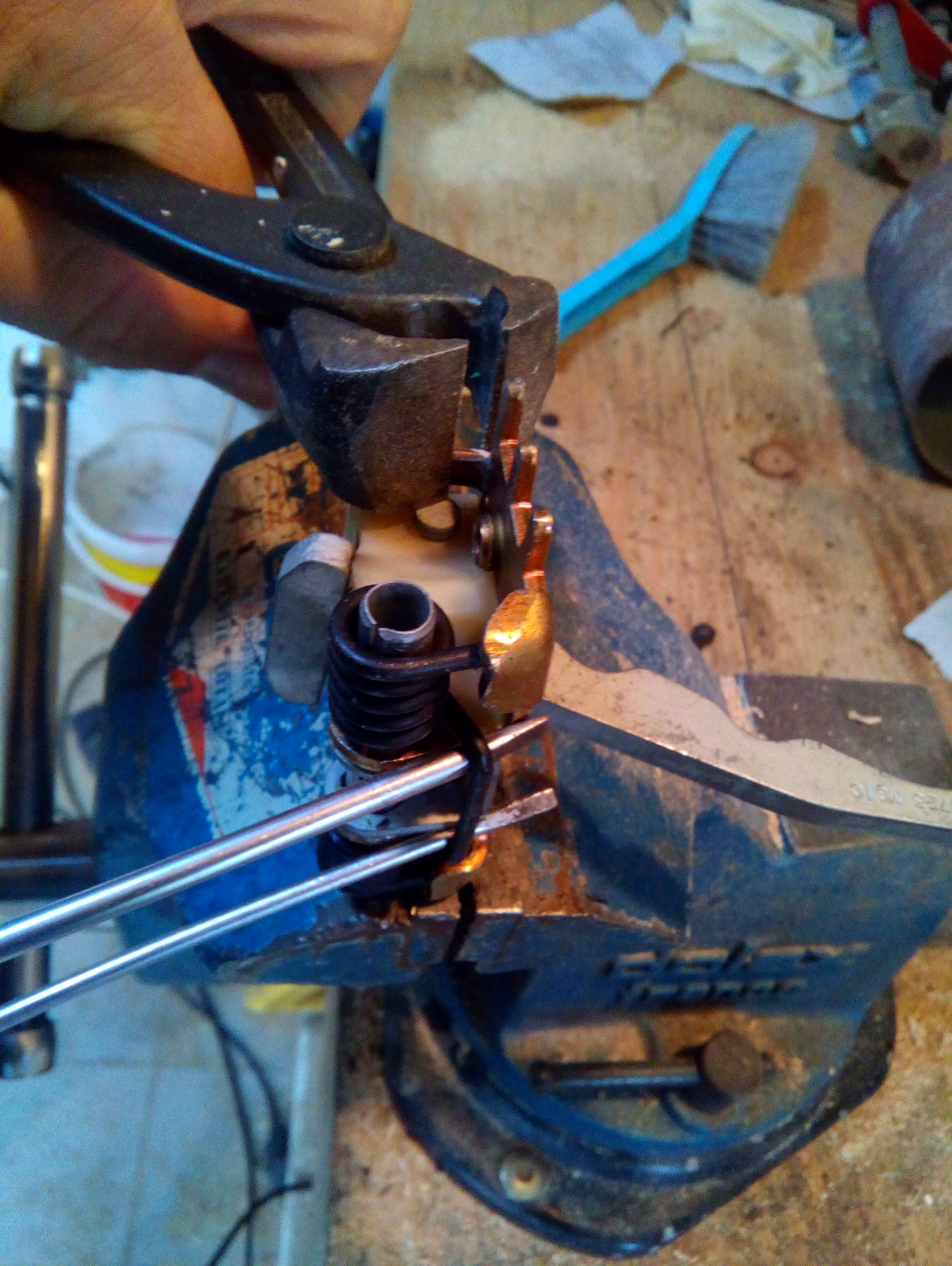

J'ai un peu galéré à interchanger les deux "bras" de tirant, mais ça passe (on vire l'axe de la roulette du haut, et on fait basculer celle du ressort, pour tourner le bras dans son logement et le sortir).

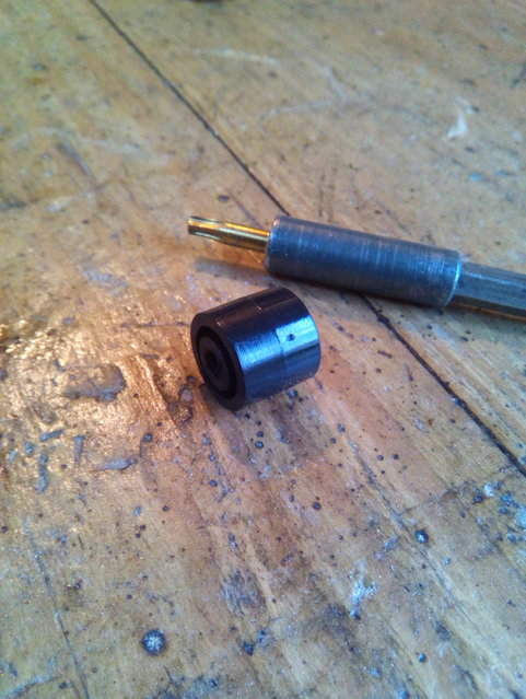

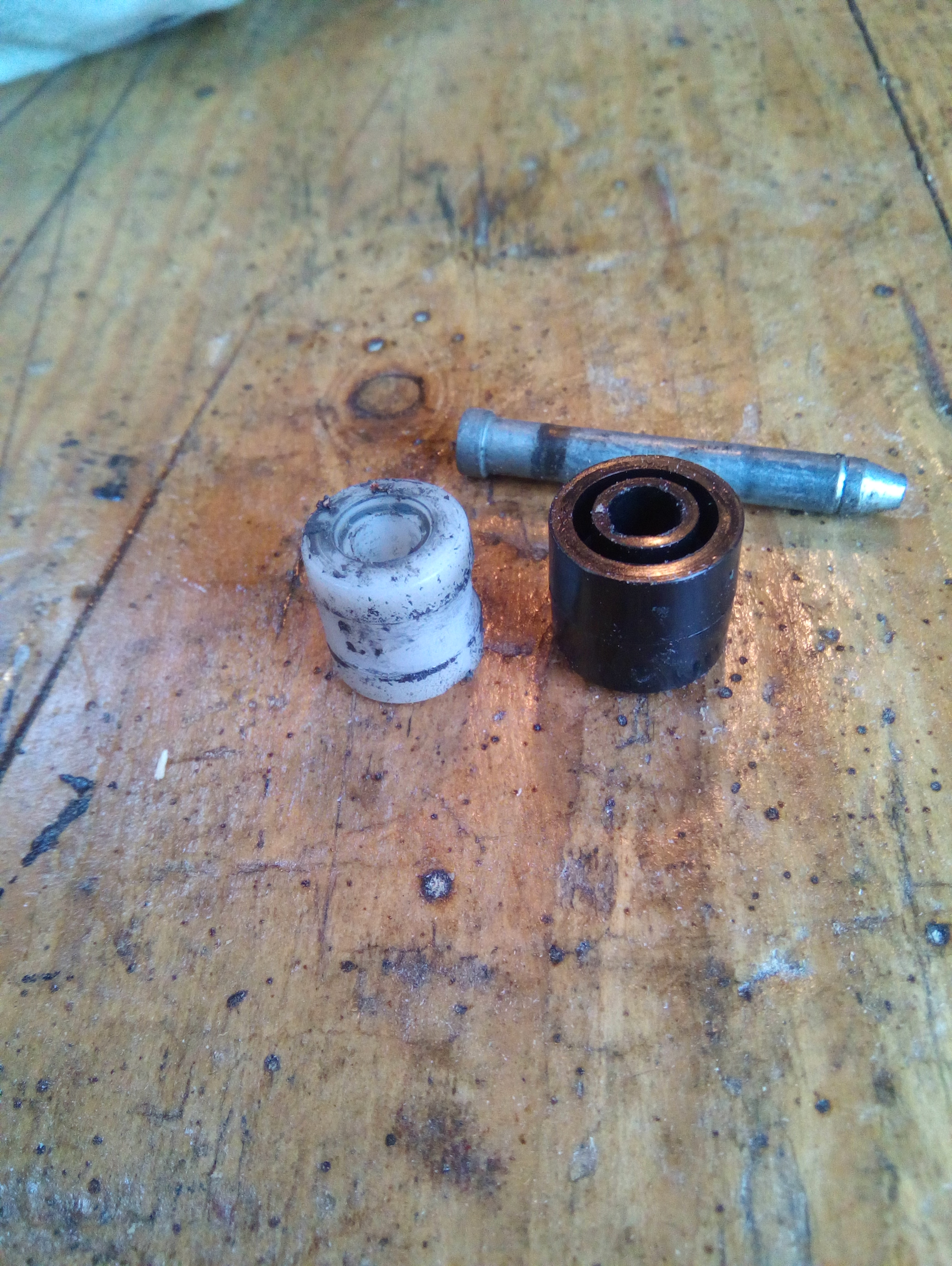

Le contre effet c'est que les roulettes métalliques sont plus dures et ça craque légèrement en tout bout de course à l'ouverture.
C'est mieux en tous cas que la version en galets plastiques...
