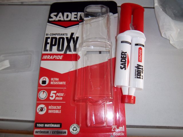

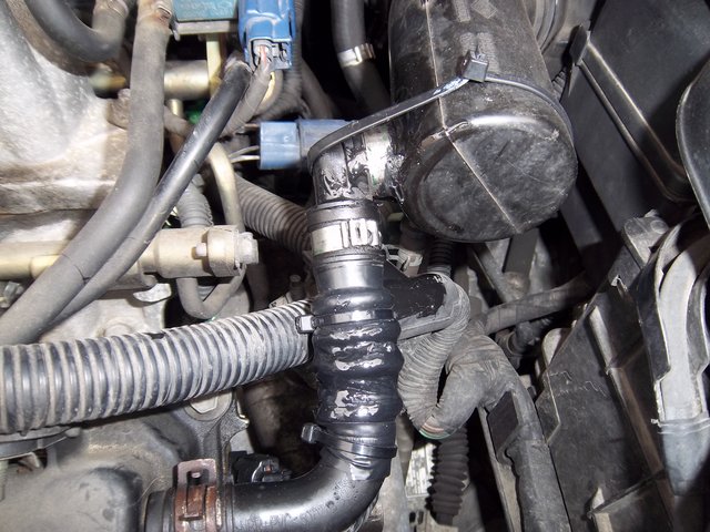

Action-Réaction bis :
Intervention ce matin, et hop !
Le Produit ad-hoc
Collé. Le rilsan n'est là que pour maintenir la "soudure" !
J'en ai profité pour badigeonner la réparation au chatterton, pour la rigidifier.

Bonsoir,
Petit H.S. sur ma réparation !
500km hier, pour un RDV sur Bordeaux, et j'ai retrouvé une mécanique ronde et onctueuse !
Il devait y avoir une petite prise d'air qui fichait un peu le bazar (depuis longtemps ! :twisted: ) dans l'admission.
Avec un 9.8L de moyenne sur le trajet tri (route,ville/autoroute), chargés à 4, ça fait plaisir !!! ;-)
