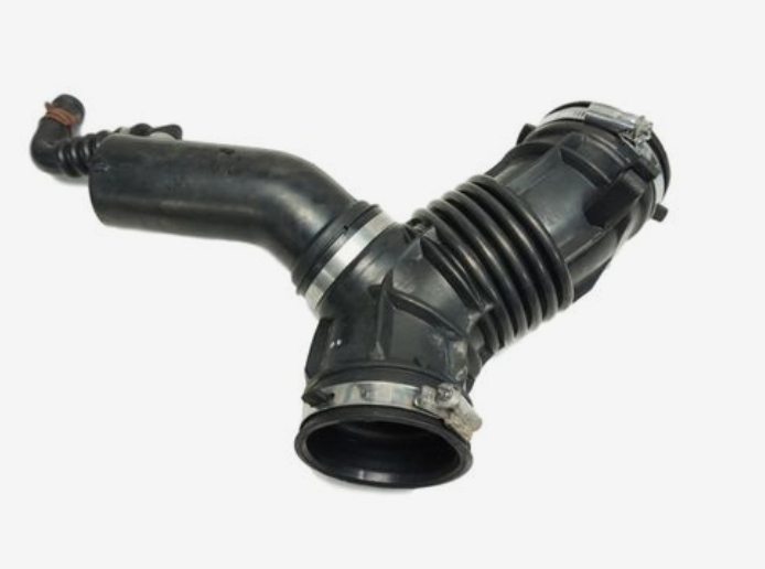

Je cherche une durite d'admission d'air pour une 3.5 V6 rèf : 8200181439, idem que sur Espace 4 rèf : 8200217386. (voir photo)
Si quelqu'un a ça, je prends car les casses vers chez moi me disent que c'est jeté... :cry:

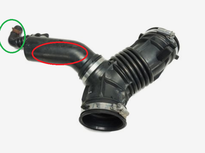

Je ne sais pas si cette durite a contribué à ton mode dégradé, mais depuis que le mécano me l'a montré après démontage suite au changement du vase d'expansion (cassée au niveau du collier coté débitmètre), je consomme plus :shock:
Les casses disent ne pas récupérer les durites et du coup c'est difficile à trouver.
Bien-sûr, je pense que c'est réparable car le caoutchouc est épais. Une bonne colle puis un morceau de chambre à air au niveau du collier pourraient faire le job...
Sinon, est-ce qu'une simple durite "adaptable" aux bons diamètres pourrait là remplacer, je me pose la question comme je l'ai fait sur ce sujet, https://www.forumvelsatis.fr/phpBB3/vie ... on+d%27air sans réponse, car je voulais savoir à quoi sert ces "appendices" sur cette durite. Si il n'y a pas de soucis sur la conso ou autre selon la sonde du débitmètre, alors autant en mettre une autre, mais je ne sais pas. (voir photo) :bof:

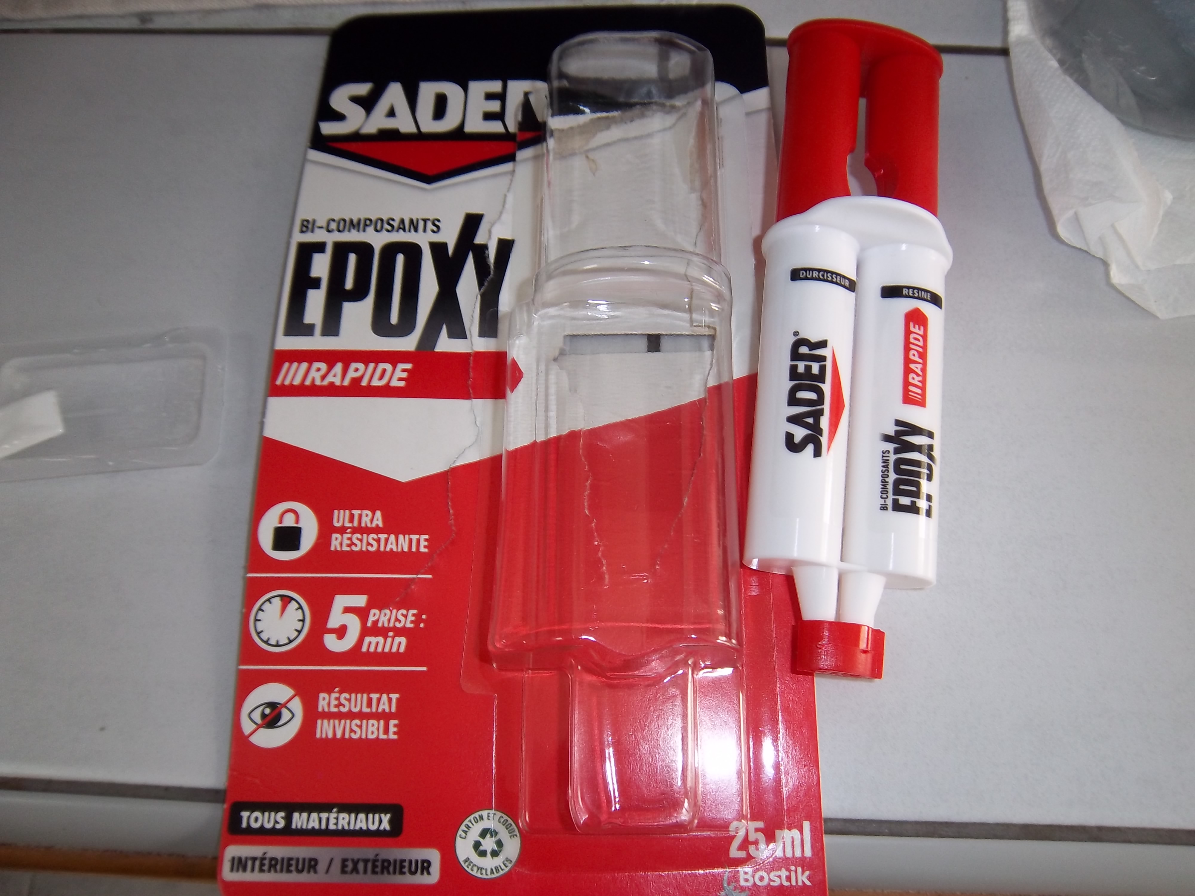

Action-Réaction bis :
Intervention ce matin, et hop !
Le Produit ad-hoc

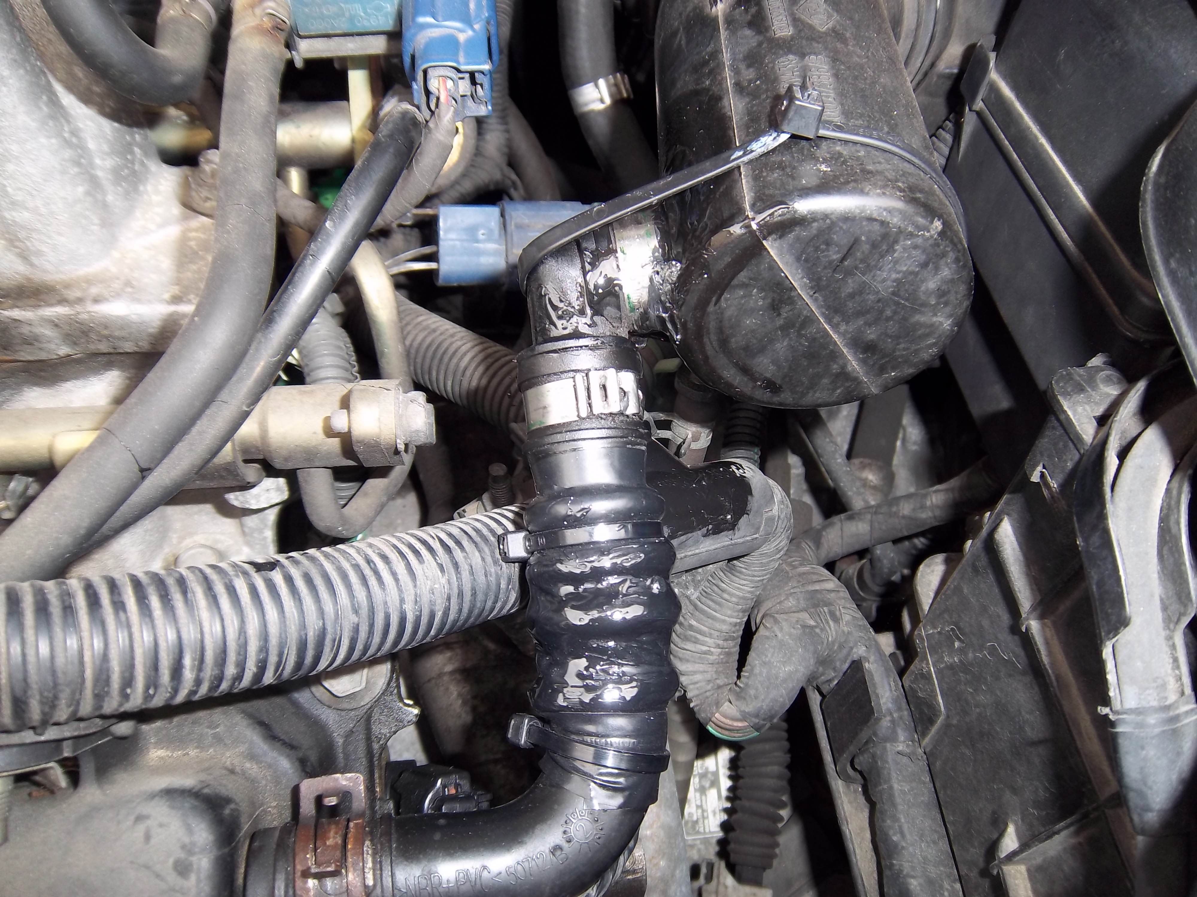

Collé. Le rilsan n'est là que pour maintenir la "soudure" !
J'en ai profité pour badigeonner la réparation au chatterton, pour la rigidifier.

Petit H.S. sur ma réparation !
500km hier, pour un RDV sur Bordeaux, et j'ai retrouvé une mécanique ronde et onctueuse !
Il devait y avoir une petite prise d'air qui fichait un peu le bazar (depuis longtemps ! :twisted: ) dans l'admission.
Avec un 9.8L de moyenne sur le trajet tri (route,ville/autoroute), chargés à 4, ça fait plaisir !!! ;-)
