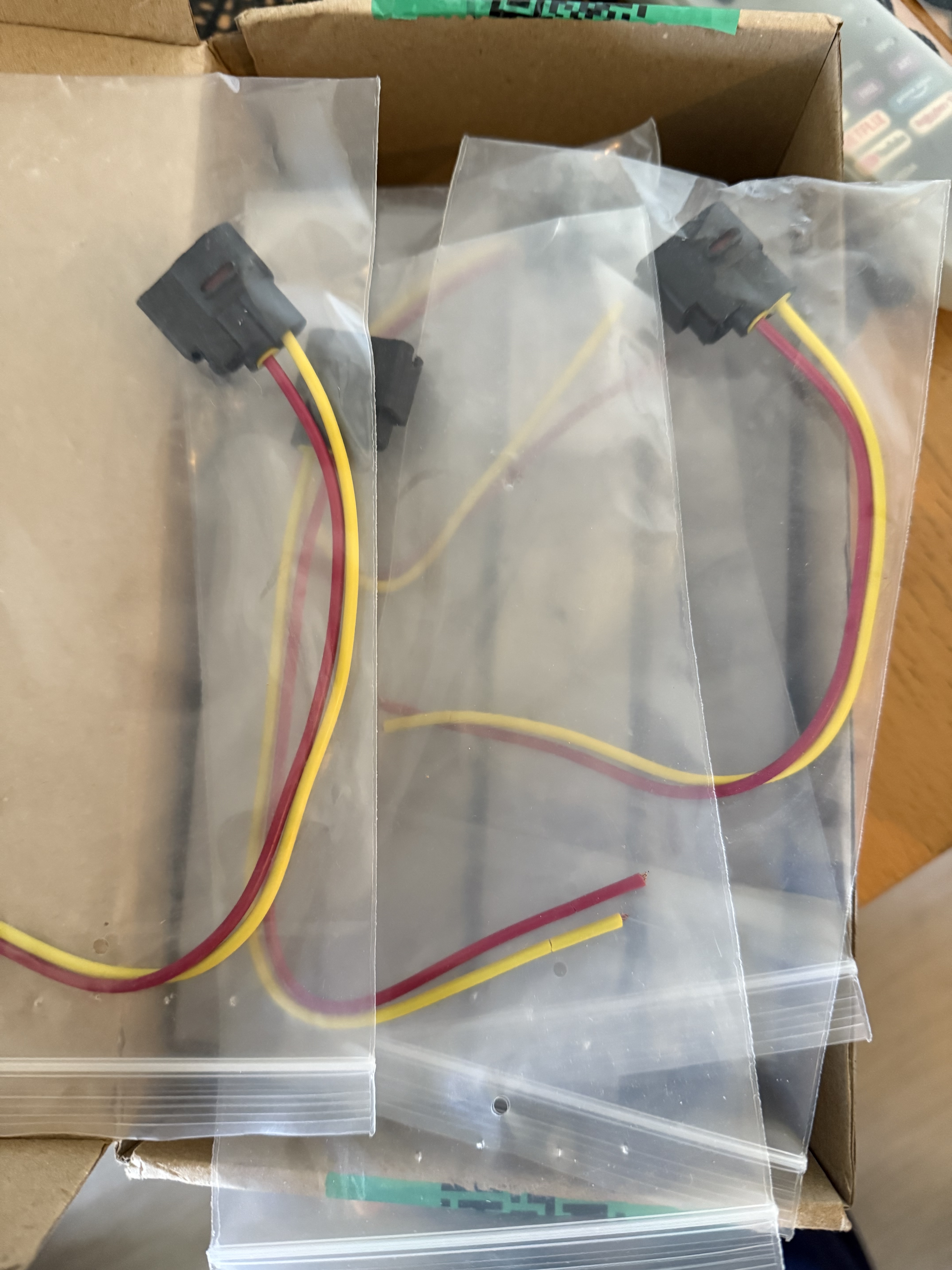

Message par Niawi » 15 mars 2025 11:42
Je cherche un dépannage en RP ou limite RP les connecteurs ou fiches de branchement des bobines. Si un membre dans un secteur proche en dispose et si un dépannage est possible, ça m’aiderai. Moteur fonctionnant parfaitement bien avant leur débranchement, elle tourne sur 3 pattes à présent. Les connectiques sont presque dans un état laborieux. Les bobines ont moins de 2 mois.
Merci pour votre retour

Message par Niawi » 17 mars 2025 23:06
Bonsoir EaiMe
Merci pour ton retour. Je vais regarder après une inscription sur ce site. J’ai commandé les 4 connectiques et d’autres bobines en prévision. À voir si le problème sera résolu.

Message par Niawi » 22 mars 2025 14:17
Problème résolu par le remplacement des fils et prises qui se branchent sur les bobines. Une vraie maladie avec le temps et l’usure. Merci EAIme pour ton avis et la suggestion Passion espace.

Message par Niawi » 22 mars 2025 14:20
Sur la photo, voir les éléments achetés sur le net. jles 4 sont remplacés.
Le moteur tourne normalement à présent.
