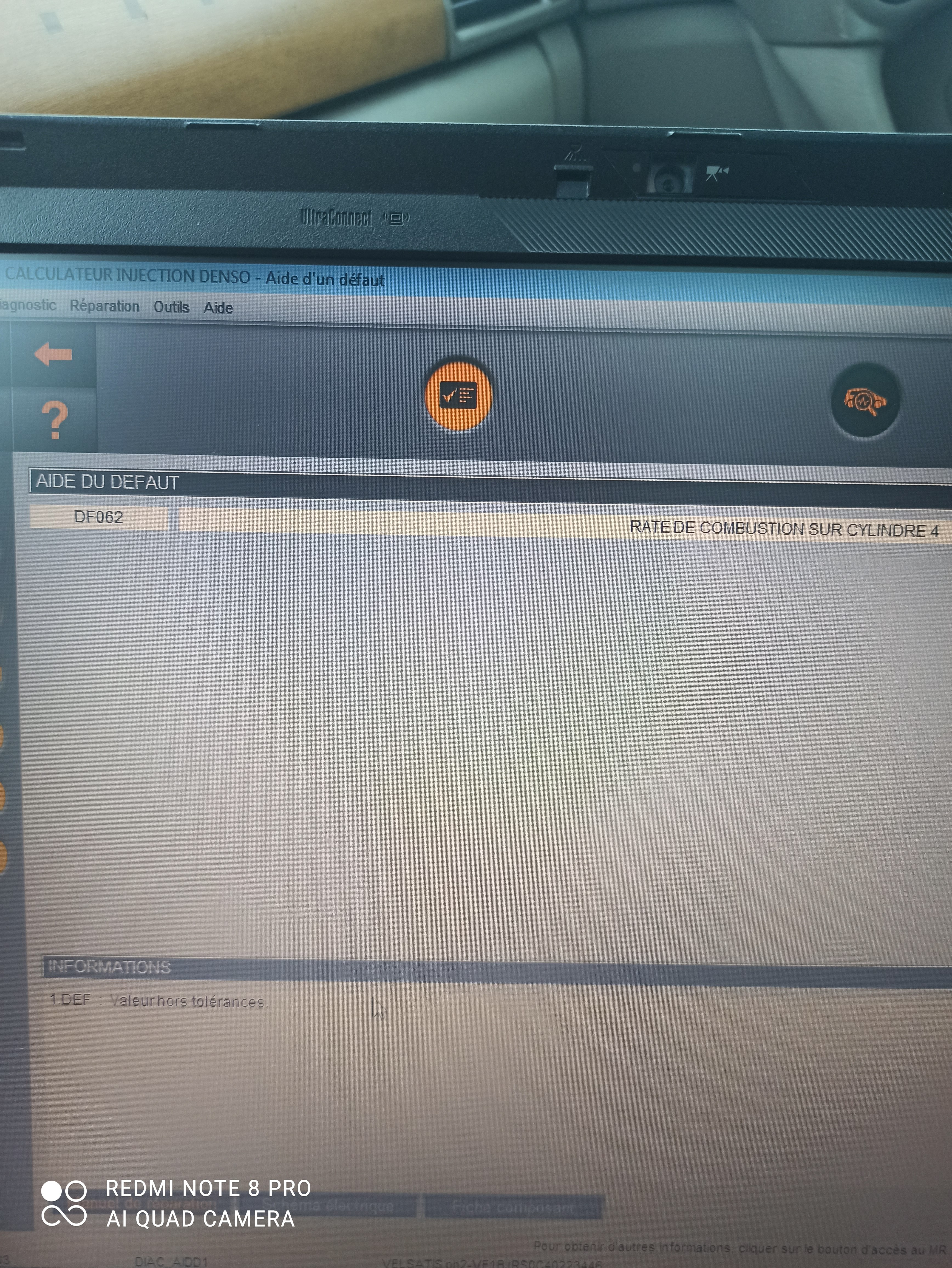

Bonjour, je viens de passer la valise et ca m'indique un problème. Savez vous ou il se trouve et si c'est facile à changer.
Le fichier joint IMG_20221208_112309.jpg n’est plus disponible.
Le fichier joint IMG_20221208_112217.jpg n’est plus disponible.
Vel satis 3.0 DCI 2008 116500 kms

Bonjour Yves,
J ai le même problème survenu en janvier.
Problème combustion cylindre n°4 aussi.
C est pas la bobine car je l ai interverti avec un autre cylindre. Toujours problème sur n°4.
Pas les bougies non plus car interverties aussi, toujours problème au même cylindre.
Reste l injecteur...?
Par contre, pour intervertir les injecteurs, faut virer la rampe des 6, collecteur... Pas le même boulot.
As tu résolu ton problème ?
Quels étaient les symptômes ormis les defauts de combustion ?
Ça broutait en dessous de 2000 tours comme moi? Des accoups?
Merci d avance pour ta réponse, en espérant que tu as resolu ton pb.
Bonne soirée,
Marc

Minos a écrit :
16 févr. 2023 18:04
Bonjour Yves,
Bonne soirée,
Marc
Salut, j'ai toujours le problème, je n'ai rien fait à part un nettoyage en direct sur la pompe à injection avec un produit nettoyant injecteur. Le problème à été atténué un peu sur 300 kms et c'est revenu. Au fait, oui ça broute à partir de 2000tours ou des que je demande de la puissance

Je ne vois que cela, ou un calculateur défectueux.
Je ne me rappelle pas: tu roules à l'E85 ?

Merci Yves pour ta réponse et désolé que ce ne soit pas résolu. On a des symptômes similaires mais comme l a rappelé Eaime, pas du tout les mêmes moteurs donc... :drink:
Pour Eaime, ouai, j espère que c est un injecteur. Ça arrive cette panne de temps en temps sur les essences ?
Et oui, je roulais à 70/30 de 95 et e85 jusqu'au problème.
Je suis revenu à un plein de 95 pour voir si ça venait de ça mais nada...
Ça aurait pu être un problème d eau dans le carburant mais j ai parcouru presque 100 bornes avec le plein de 95 et toujours pareil.
Demain midi je met un coup de bombe à contact sur les connecteurs.
Celui qui pilote l injection, c est bien celui collé à la batterie ?
Je peux retirer le connecteur sans me rajouter des problèmes ?
Et merci de ton intérêt 😉
