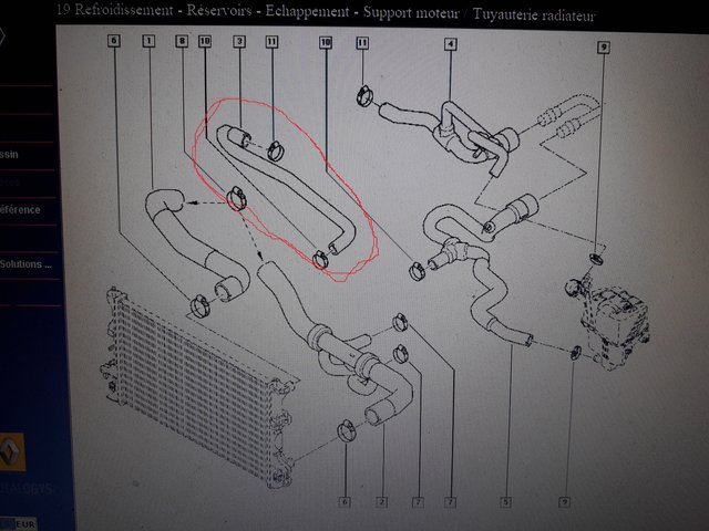

j'ai ma belle (3.0 dci de 2006 initiale) qui ma fais un coup dur hier sur autoroute
je m'explique
je roulais tranquillement et d'un coup le moteur qui s'arrête net tout seul donc je me rabat sur le cote et la je voit de la fumée qui sort du capot moteur
je précise que je n'ai eu aucune indication au tab avant la coupure moteur
donc je soulève le capot et la je voit une durite qui s'est déchiré sur au moins 10 cm (durite entrée réchauffage ) je vous joint l'image de la durite

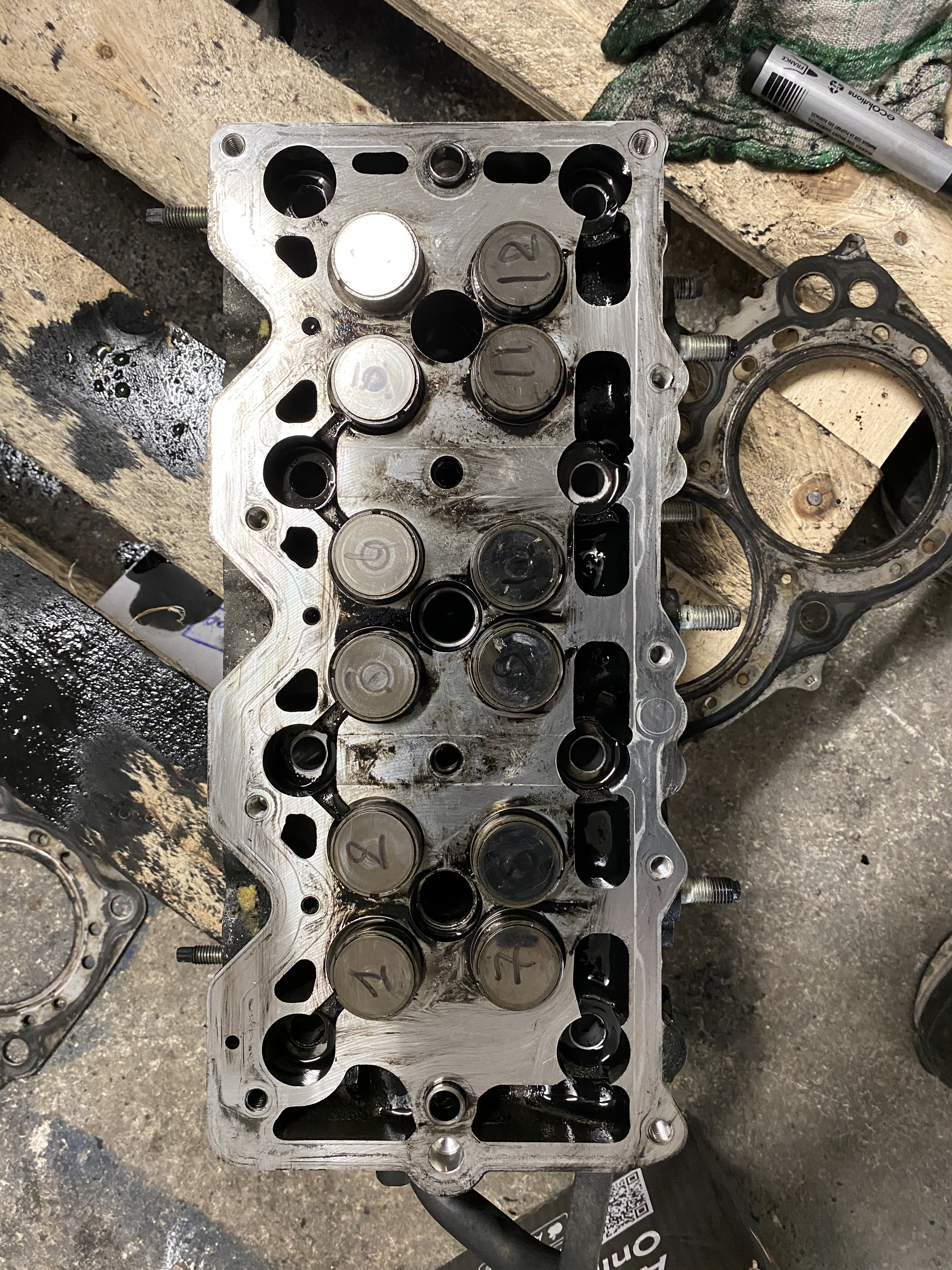

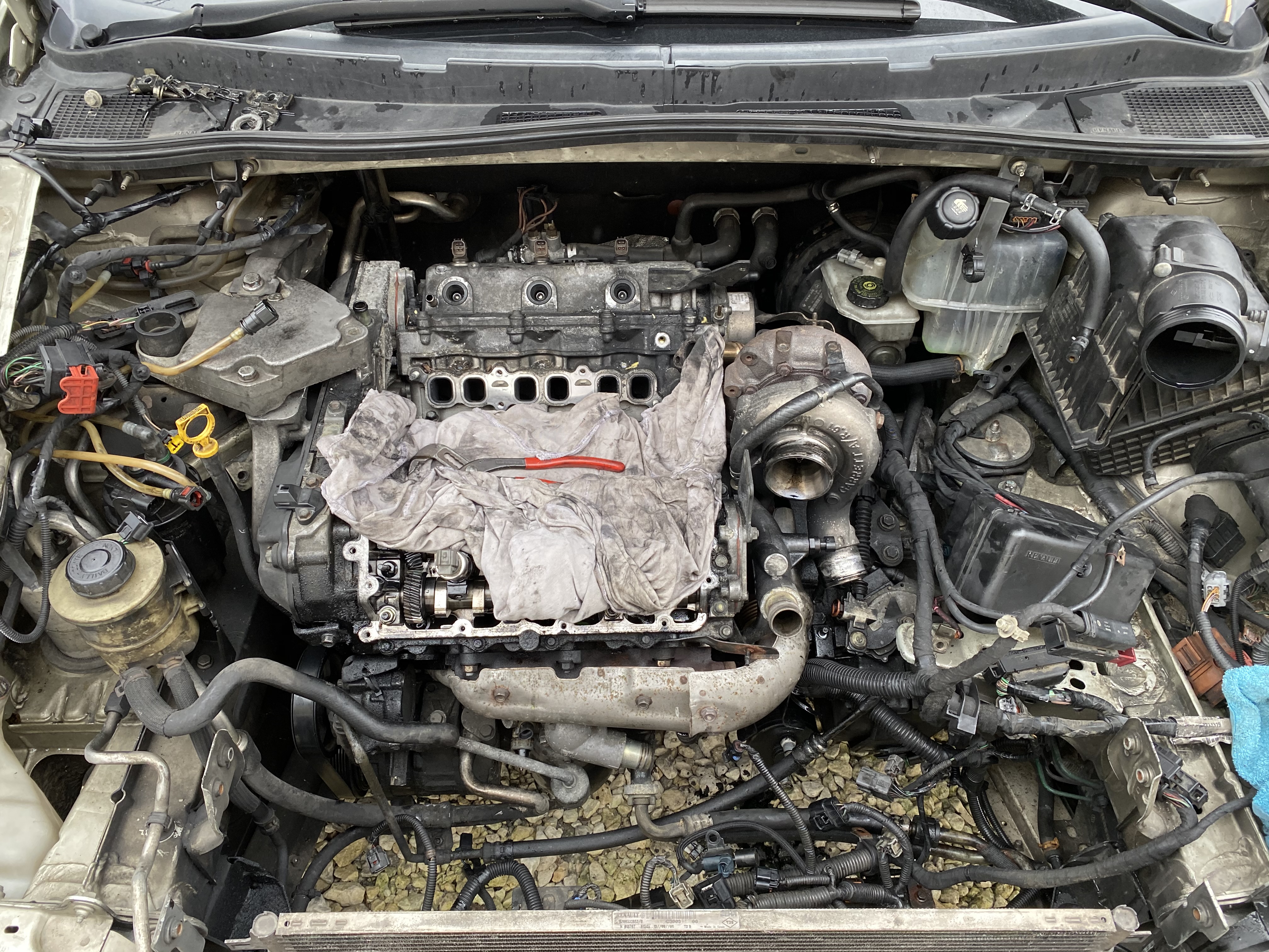

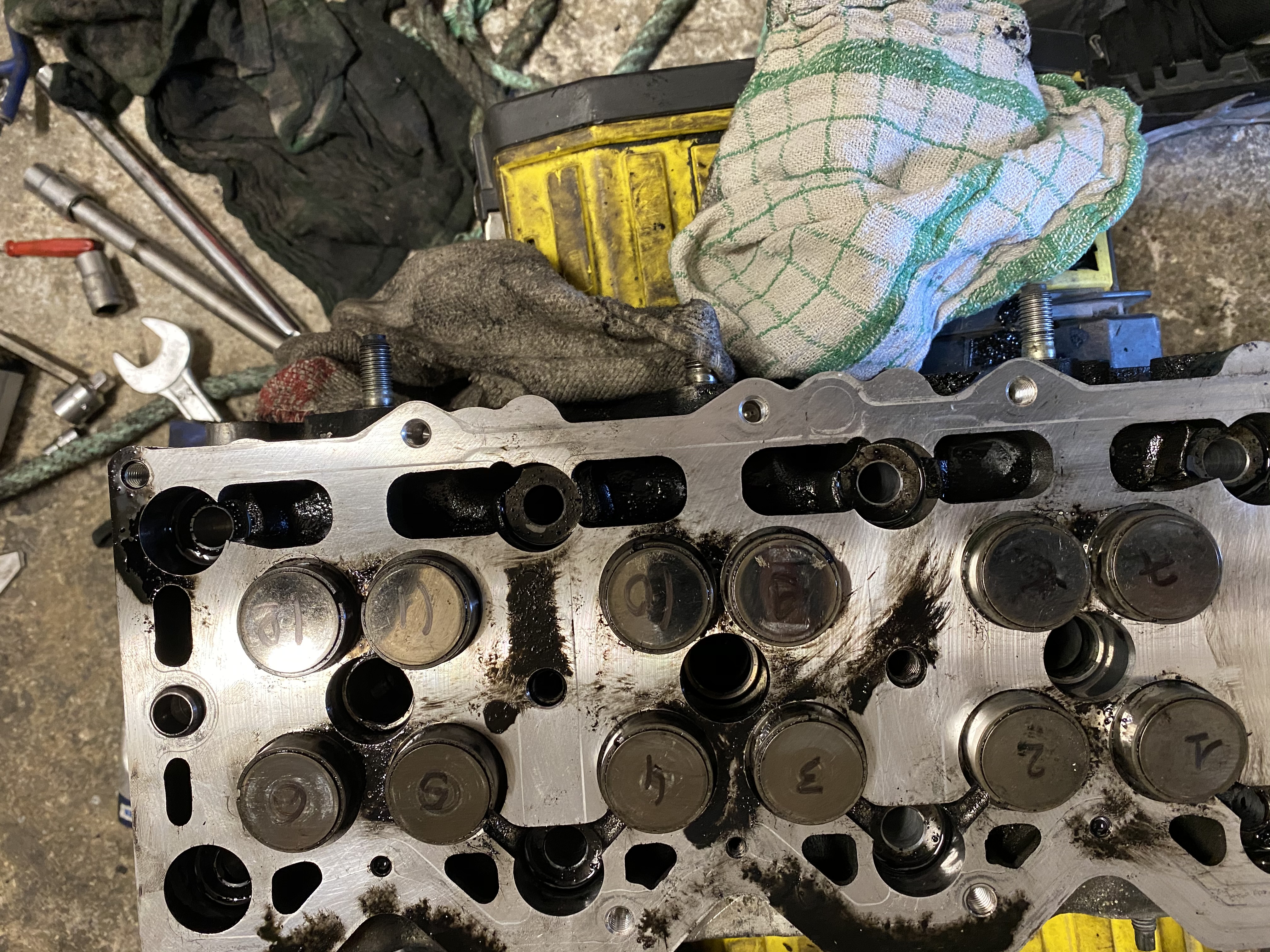

Message par velocite » 09 févr. 2020 22:42
bonjour
on a défait le collecteur d'échappement et le ldr a couler
donc dépose des culasses et du liquide au niveau des pistons
les culasses sont partis se faire éprouver et si tout va bien ce sera la rectification, sinon c'est la fin des haricots :cry:
non je pense déjà à un échanges standard à 2200€
moteur encore dans la belle
les culasses démontées

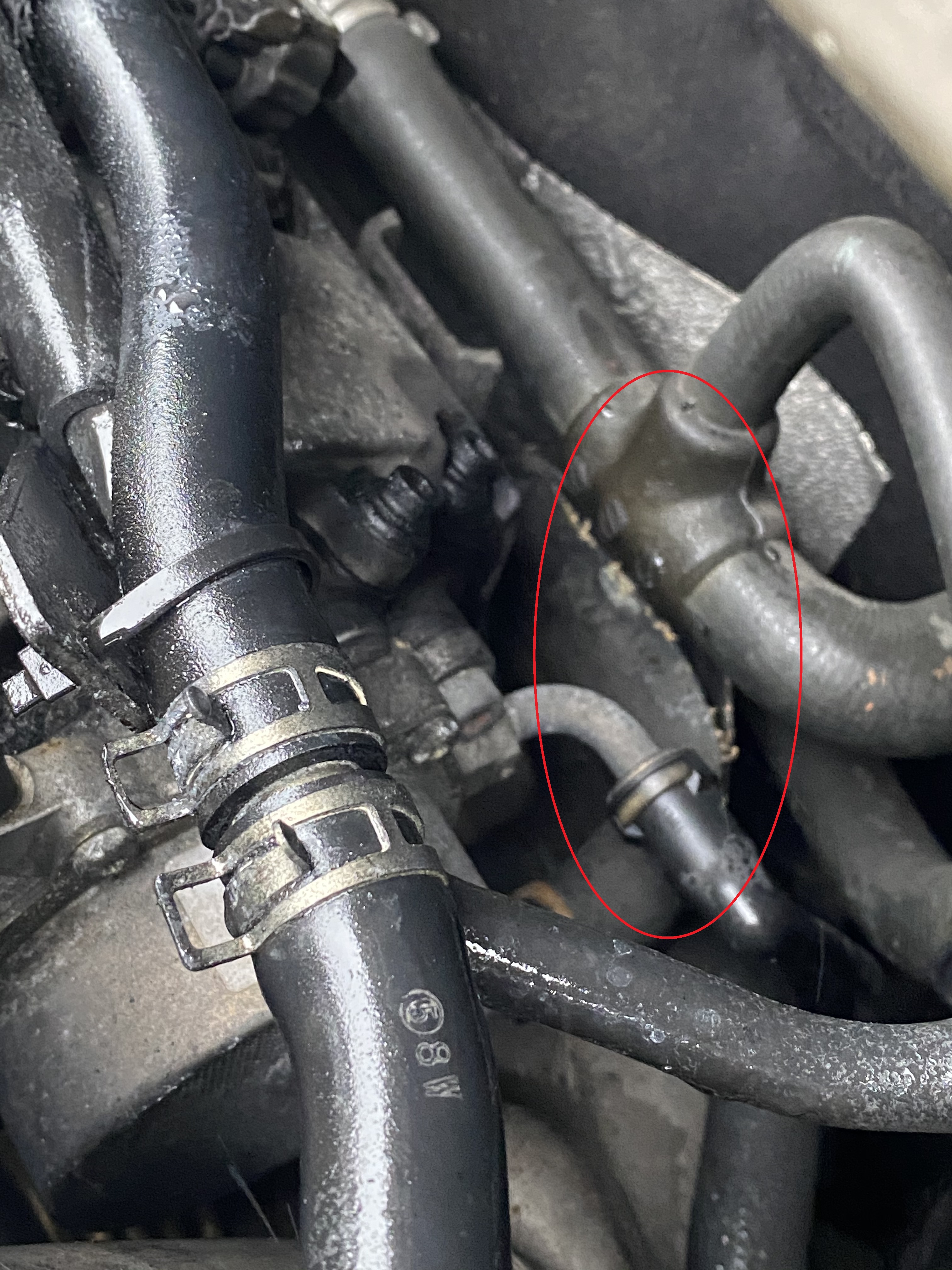

et la cause de la surchauffe entourer en rouge
Message par mathieu63 » 10 févr. 2020 05:54
C'est quoi? Une fuite?
velocite
Messages : 31
Enregistré le : 09 déc. 2018
Localisation : chaniers
Véhicule : 3.0 dci initiale paris
Message par velocite » 10 févr. 2020 09:03
Surpression et explosion de la durite perte de tout le ldr et surchauffe moteur

Un conseil : avant de faire rectifier ou remonter quoi que ce soit, vérifie que tes chemises sont toujours de niveau sur le plan de JDC, et ne sont pas descendues dans le bas-moteur. C'est la maladie de ce moteur, et tu auras du mal à rattraper ça avec un joint neuf :sad:
velocite
Messages : 31
Message par velocite » 10 févr. 2020 12:11
Pour info les chemises ne sont pas descendu ça c’est ok et pareil pour le bielles et coussinets qui avait été changer en préventif par Roro qui vont très bien je ferais quand même un bon nettoyage de tous ça
