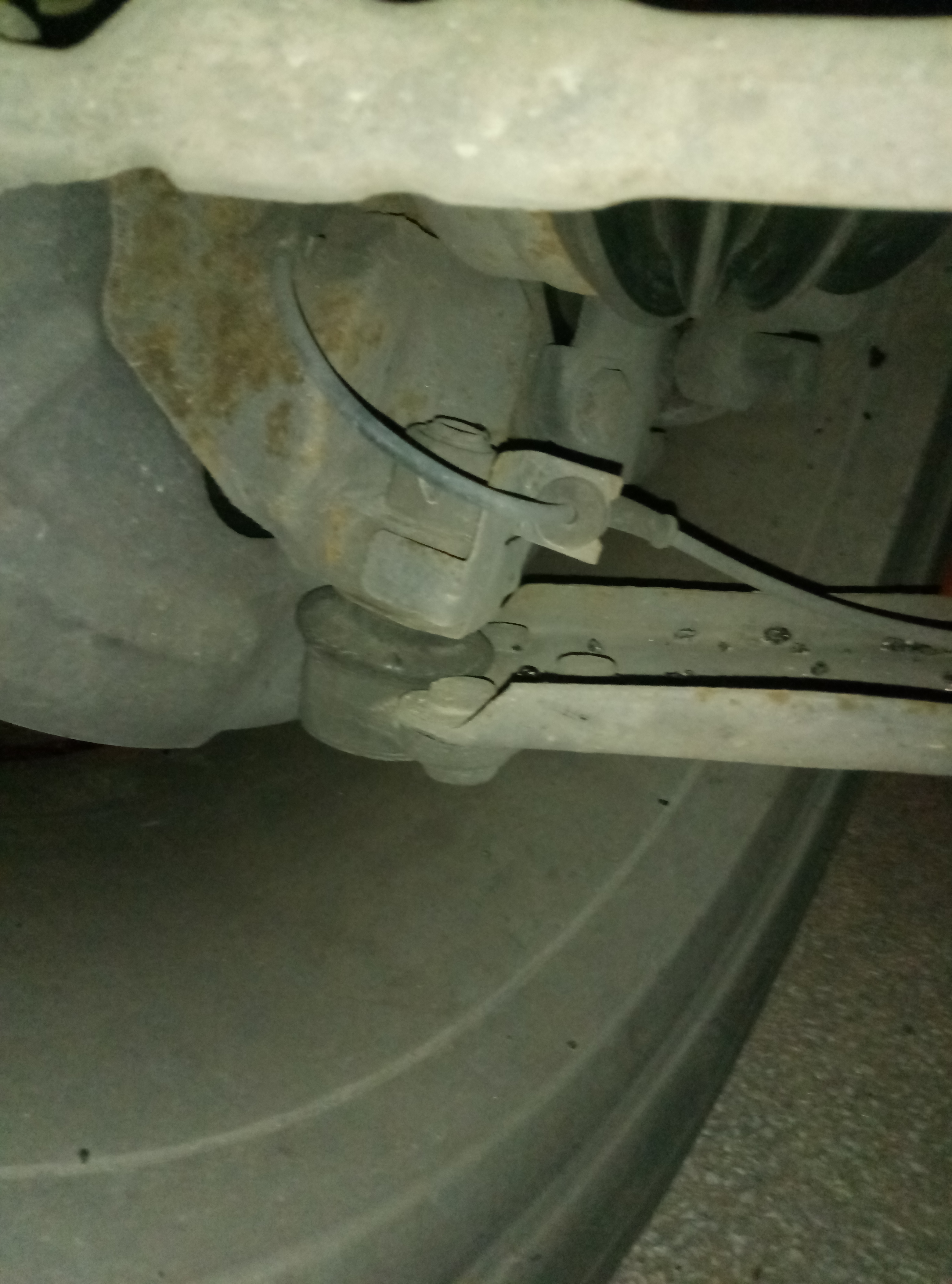

Je pense avoir trouvé la provenance des ac-coups cardan côté chauffeur et c est la partie qui va dans la boite
J' ai appelé un mec qui les réparés à côté de chez moi et dit les symptômes direct il m'a dit que c été le cardan côté boîte malheureusement il n'a plus de tête pour Velsatis

Les cardans ont 249 000klm
Message par Jean-Louis » 14 mars 2018 16:30
Quand tu tournes en roulant au pas genre demi tour ça fait clac clac ou un seul clac ?

Sa le fait sur place et aussi quand je tourne les roues en roulant quand je roule à 50 KLM/h et plus sa fait comme des ac-coups ou des ratées j
Message par Brun77 » 14 mars 2018 20:01
Et sa vibre sur le plancher d après le mec que je connais c est la tête du cardan qui va dans la boîte et sa fait vivre la boîte et par moment j' ai l impression d avoir la roue gauche qui patine
Des fois par hasard tu aurais la référence roro du cardan côté chauffeur juste par hasard :grin: :twisted:

J' ai pris une belle photo
Message par Jean-Louis » 14 mars 2018 23:57
Cardan gauche
REF : 82 00 387 374
Message par Brun77 » 15 mars 2018 08:12
Merci Jean Louis ;-)
Donc c est le même que le 2.2 dci
Message par Brun77 » 15 mars 2018 09:16
Tu as vu l état de la rotule qui va sur le triangle elle est toute écrasé
Par contre les caoutchouc du cardan sont nickels pas de fuite graisse aucun jeu
