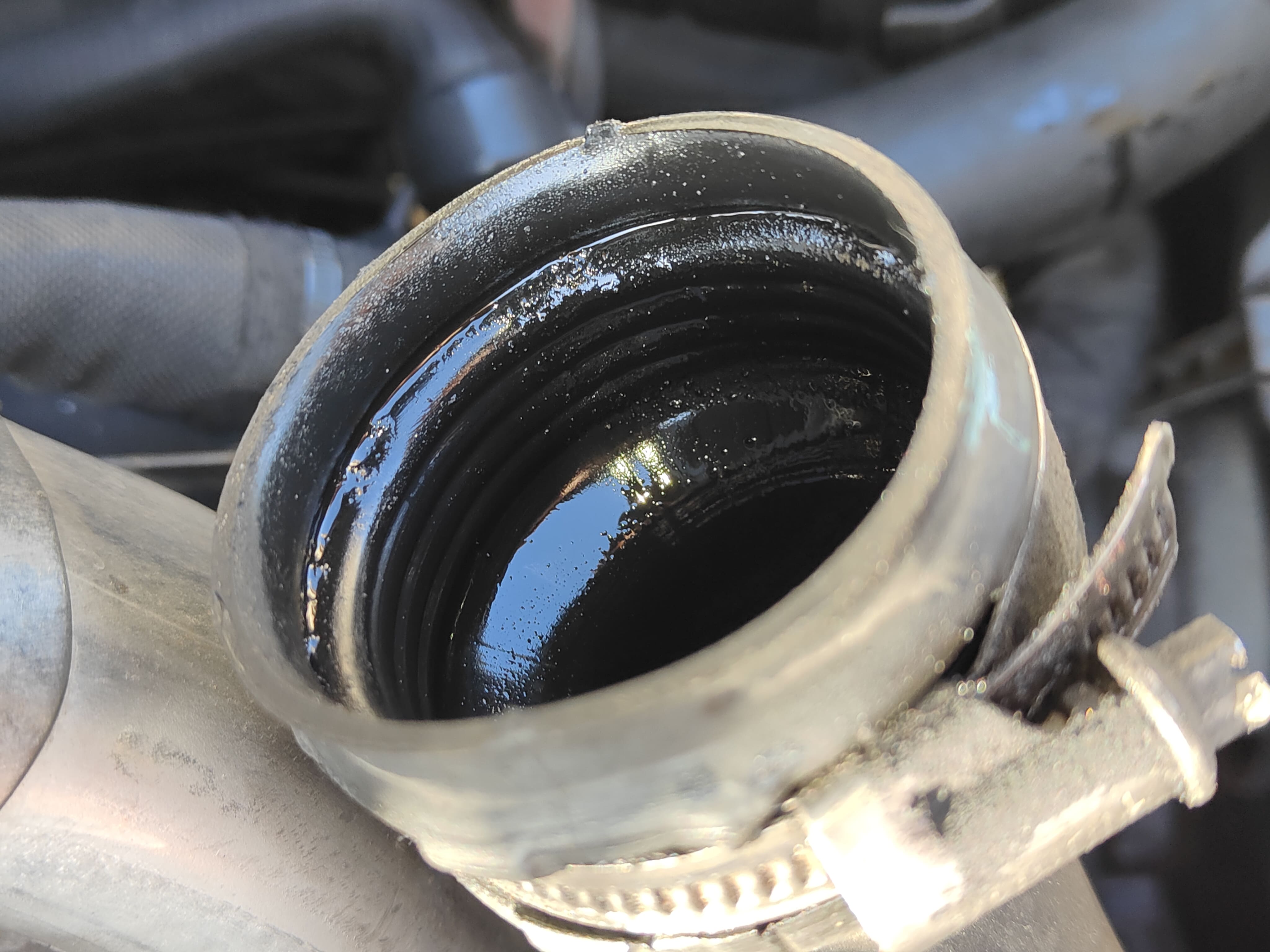

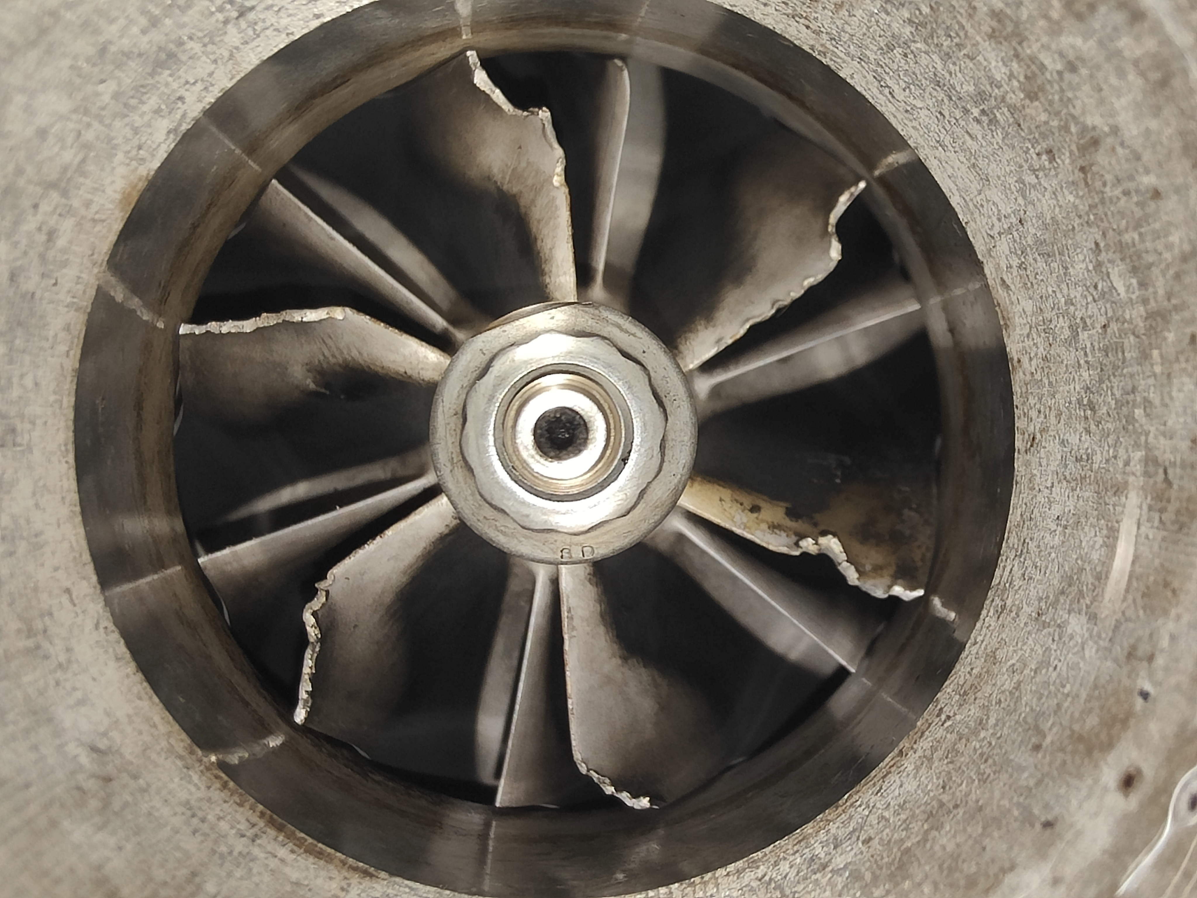

je viens vous faire part de ma petite mésaventure du jour
après avoir "peut-être" un peu trop sollicité le moteur, je constate :
- perte de puissance
- bruit de turbo anormal (ça siffle beaucoup plus que d'habitude)
- pas de voyant au tableau de bord
j'avais déjà repéré une fuite d'huile
- à la fois à l'arrière du haut moteur au niveau du turbo mais sans avoir réussi à localiser l'origine exacte
- et récemment j'avais remarqué une fuite juste avant le boîtier papillon
donc j'en ai déduit que le turbo envoyait de l'huile dans l'air, ce qui arrive quand on approche les forts kilométrages mais rien d'alarmant

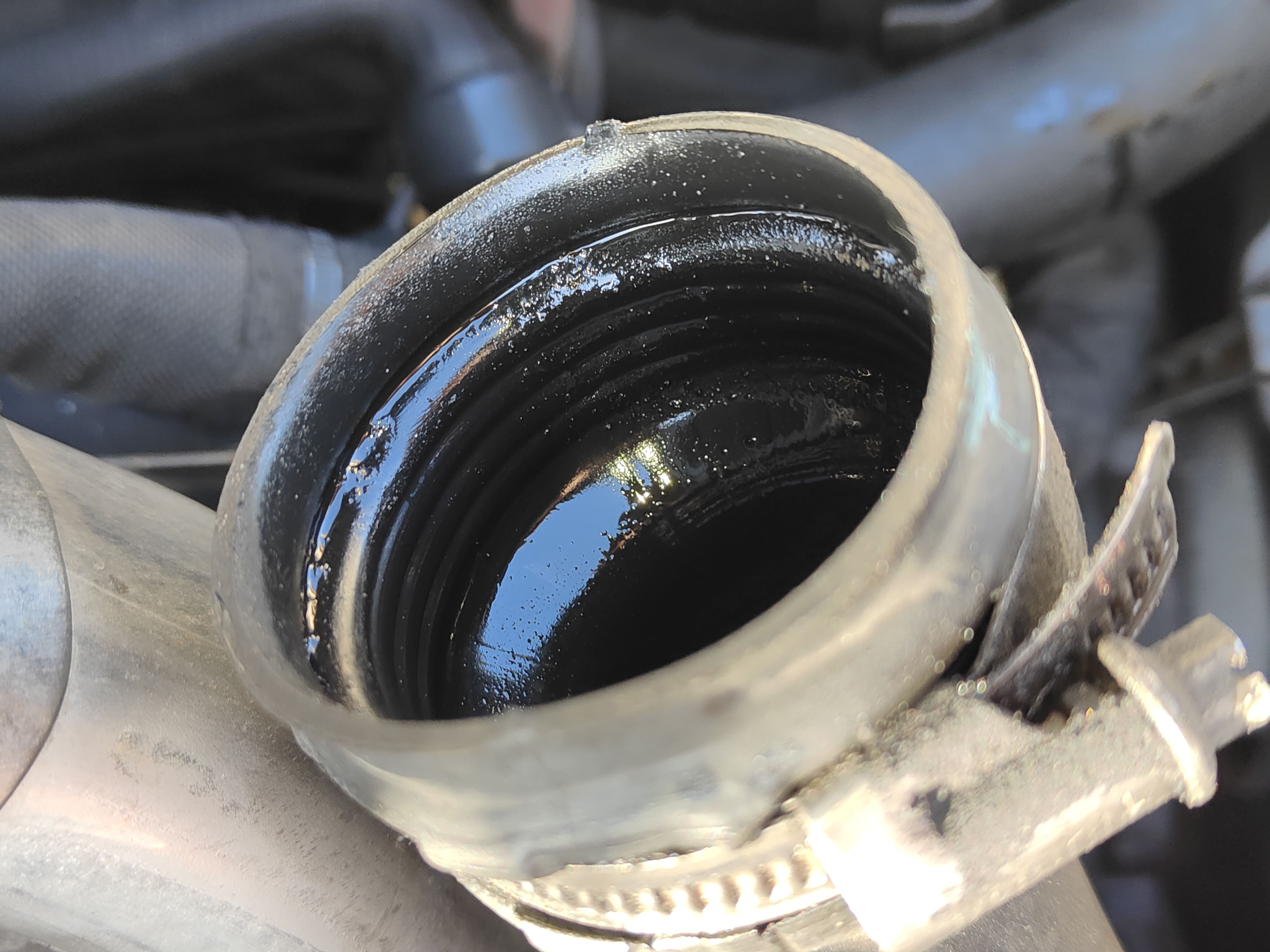

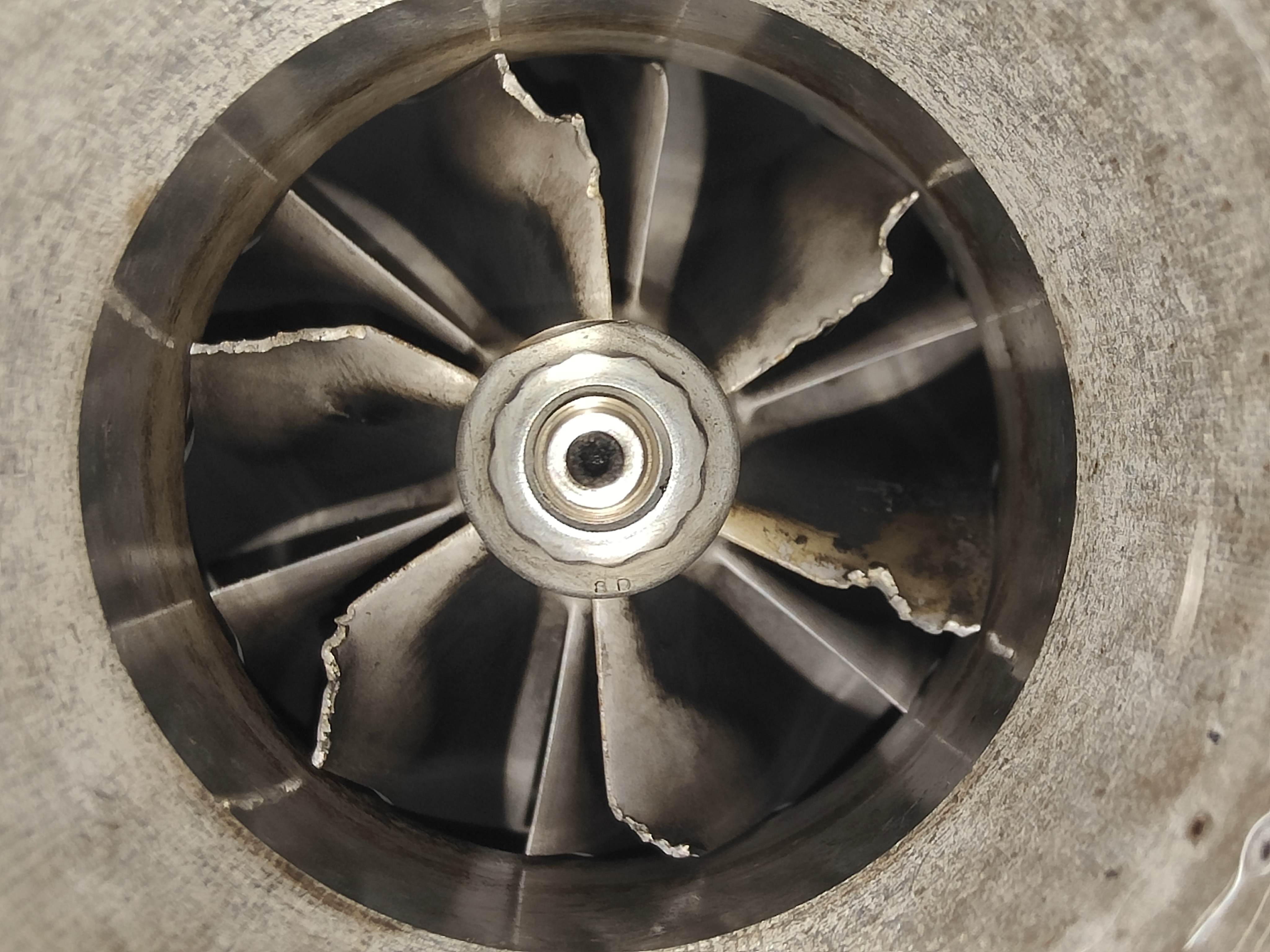

mais le bruit anormal récent m'a poussé à démonter la durite d'entrée d'air
- au toucher je n'ai rien senti d'anormal
- mais après inspection avec le téléphone pour prendre une photo...
je vous laisse admirer l'état 😵💫
je vais donc me lancer dans le changement du turbo
vos conseils et recommandations sont les bienvenues 😊
je ne manquerais pas de documenter les différentes étapes pour vous tenir au courant de la suite.

Curieux, on dirait que quelque chose est passé dans le turbo, plutôt qu une usure.

je me suis posé la même question
mais si un morceau d'ailette a cassé il a pu en endommager d'autres au passage
je vais en profiter pour contrôler la boîte à air et le filtre à air s'il n'y a pas de corps étranger

Message par Misho » 06 juin 2026 01:35
Outch :dead:
Ton turbo est nettement excentré :carton: en bas à gauche de la photo il y a un bon mm de jeu, alors qu'en haut à droite l'ailette touche le carter.
C'est sans doute ce qui était à l'origine du bruit (quoique, quel genre de bruit ?), en tout cas ça a dû fatiguer les ailettes et à la longue, l'excentrique n'a pas dû s'arranger, une ailette a chauffé, fissuré puis cassé, le morceau volant finissant le boulot sur les 5 autres.
Vérifier le filtre à air ça coûte pas cher, mais à ta place je partirais surtout à la recherche des morceaux manquants :shock: vu leur taille ils sont nécessairement quelque part et je flipperais qu'ils viennent faire un bisou aux segments ou se coincer dans un siège de soupape...
Par ordre de difficulté à vérifier :
1- dans le catalyseur/FAP, si par chance ils sont ressortis aussi sec par les soupapes - de toute façon tu devras démonter ton turbo donc autant aller voir
2- dans les cylindres, avec un endoscope par les puits de bougie
3- dans le collecteur d'admission, s'ils sont partis se caler dans un recoin - tu es bon pour le démonter et a minima le retourner dans tous les sens

Pour moi les morceaux manquants, c'est 80% du sujet, les 20% restants c'est le remplacement du turbo sans se poser de question, il est mort de chez mort, mais si les morceaux n'ont pas fait de dégât au moteur, un nouveau turbo et c'est reparti.

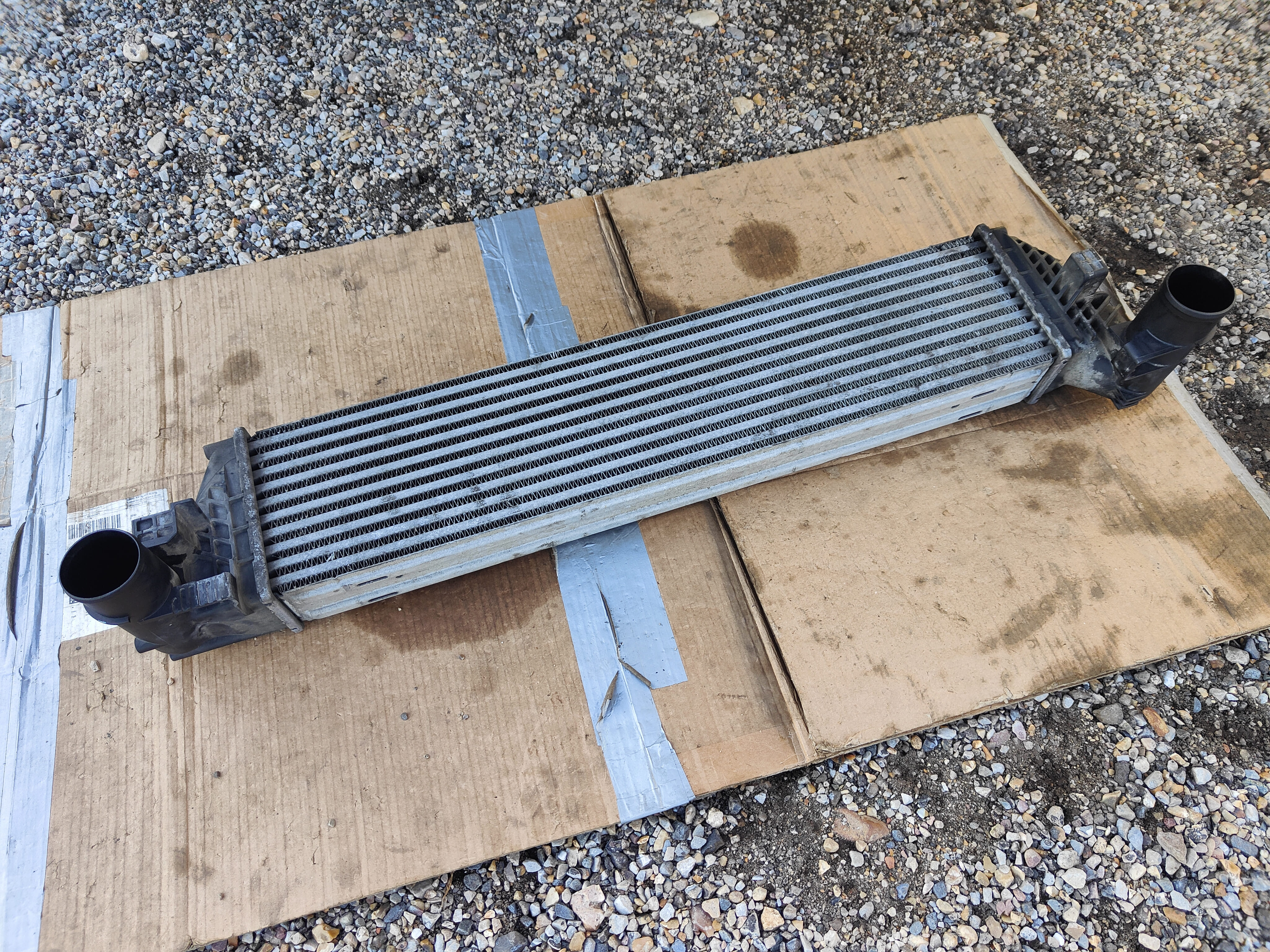

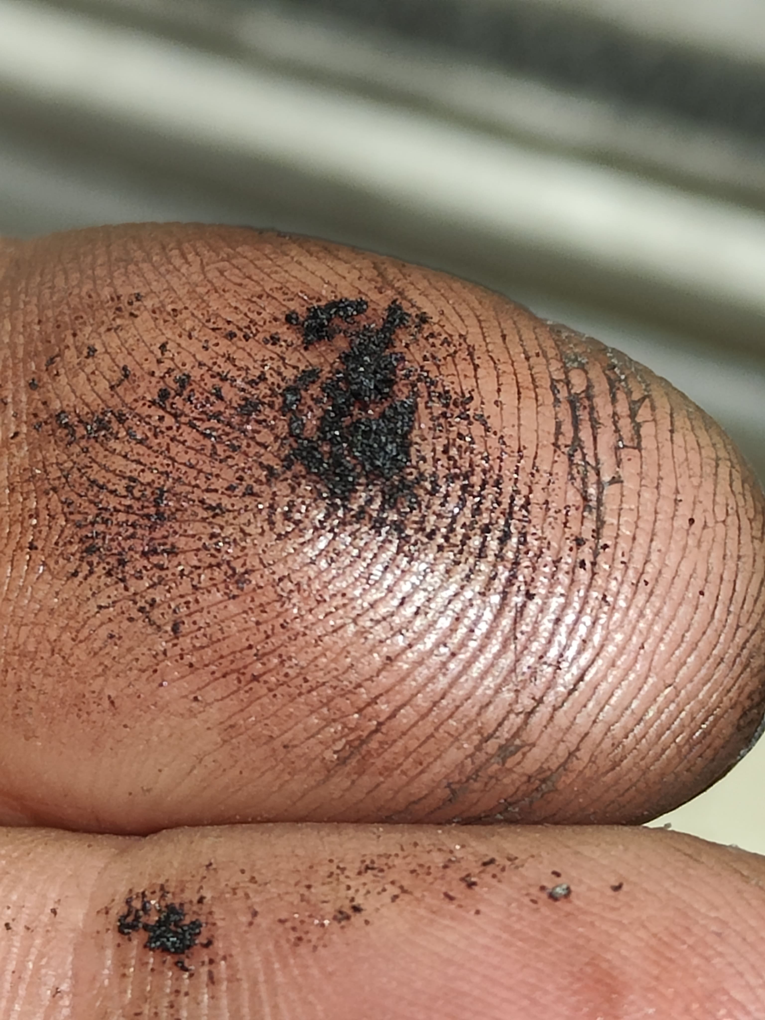

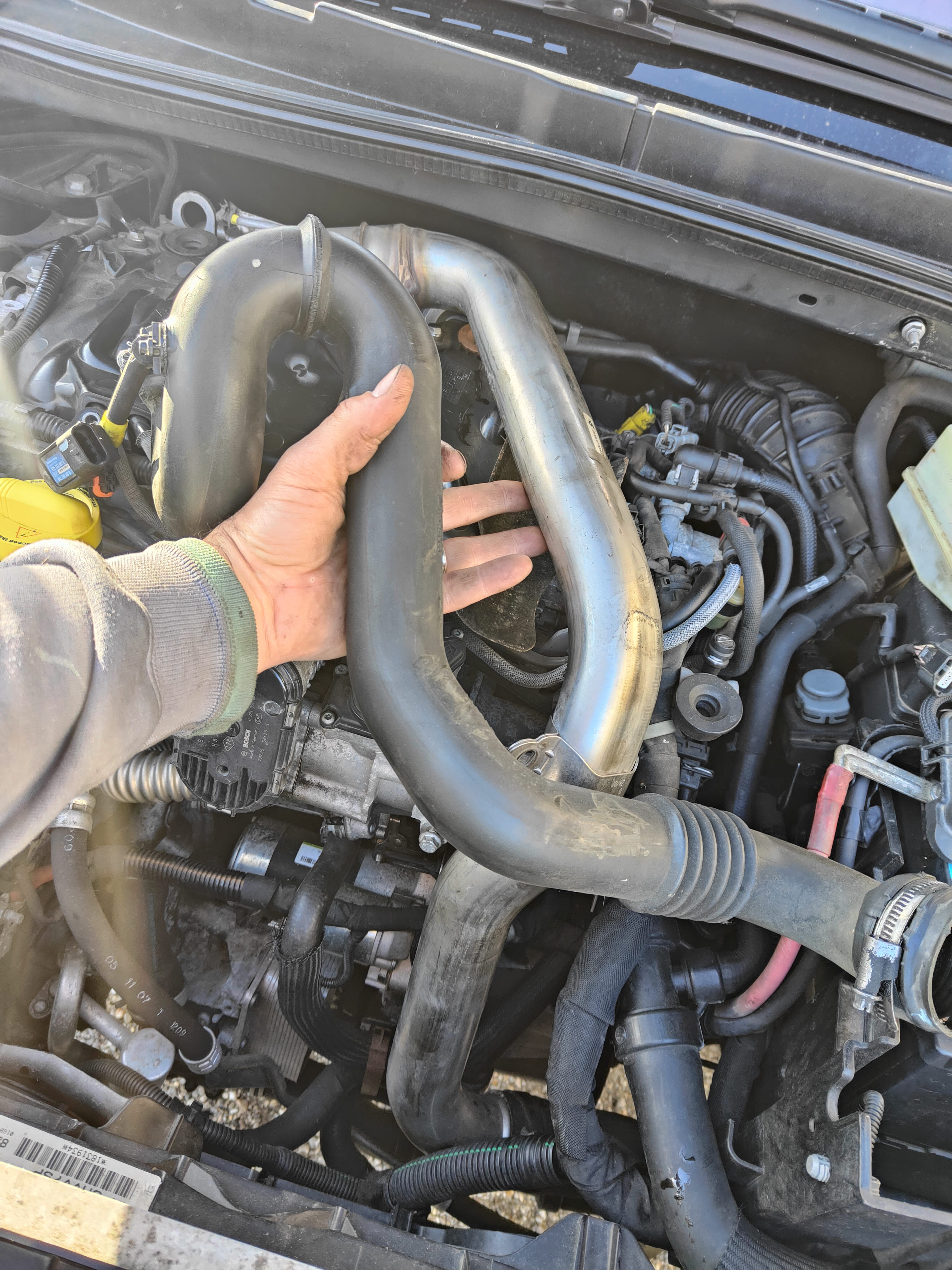

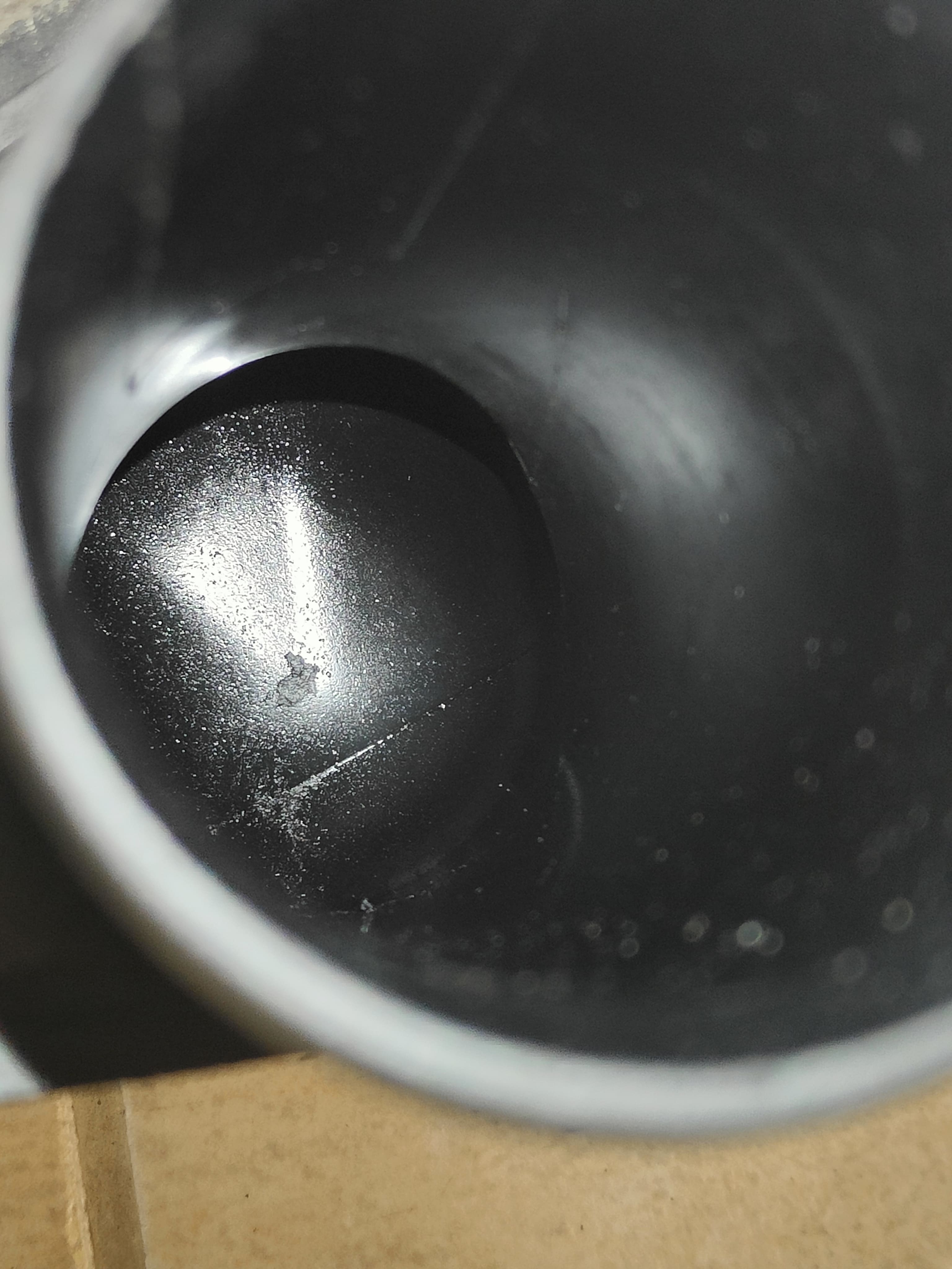

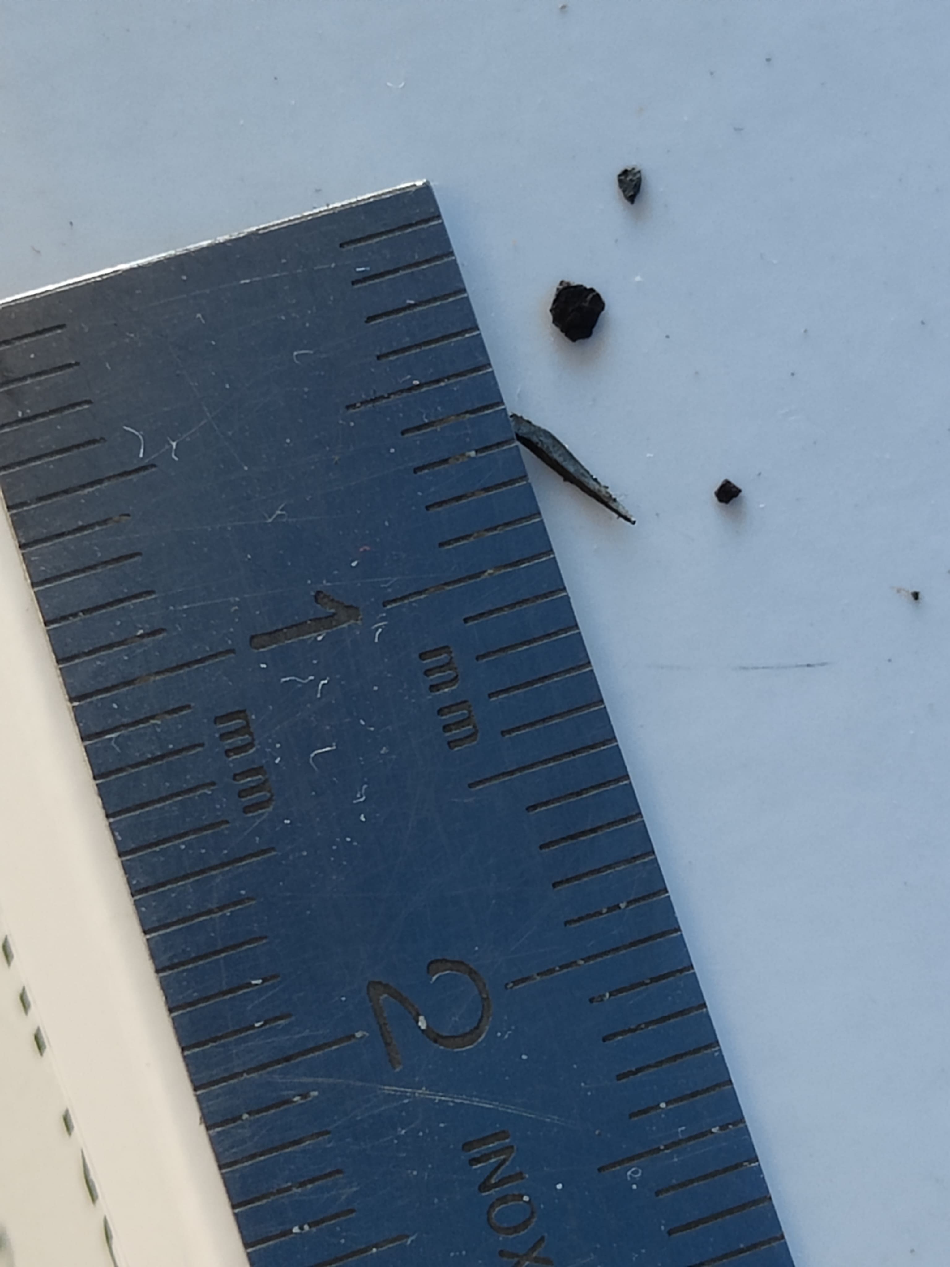

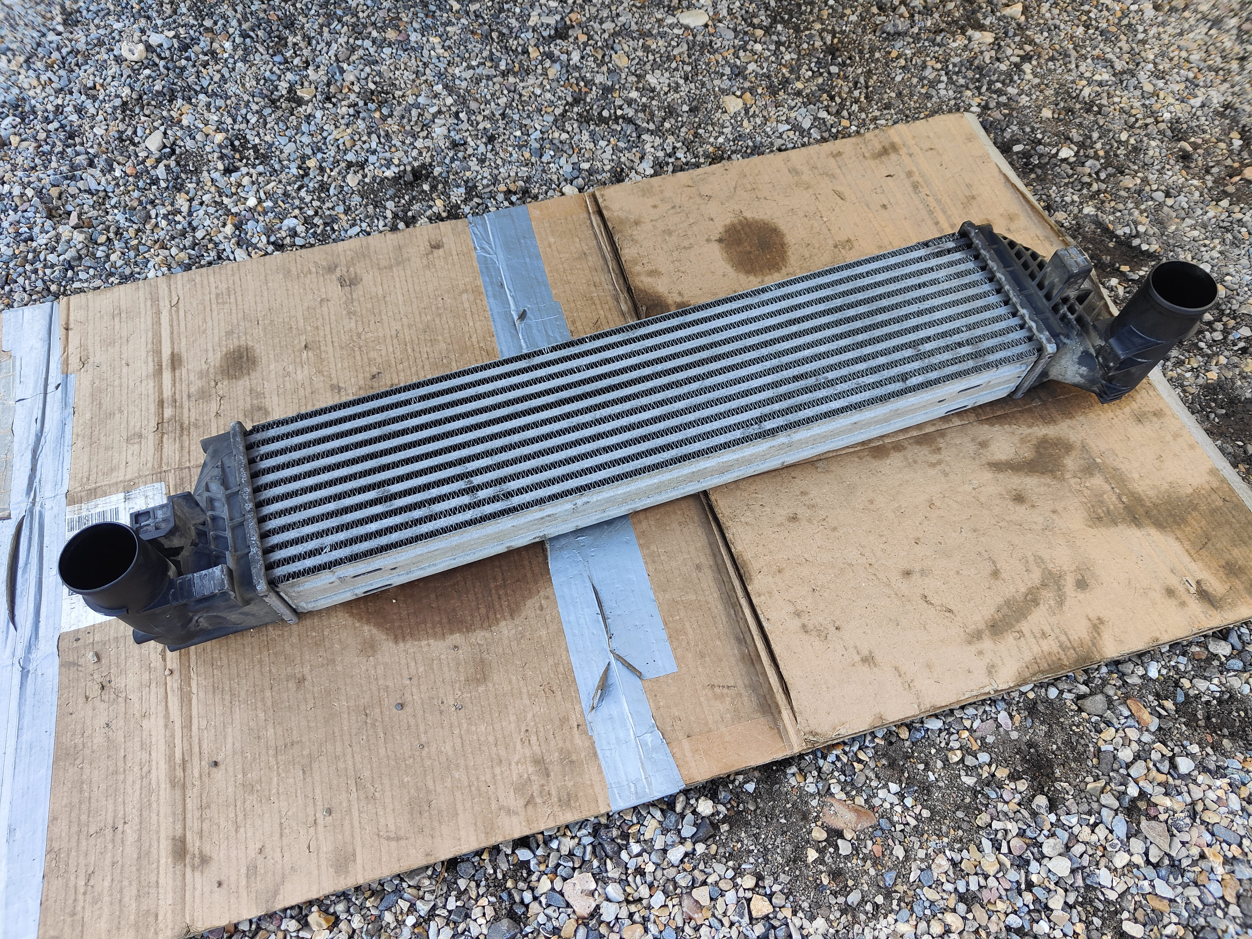

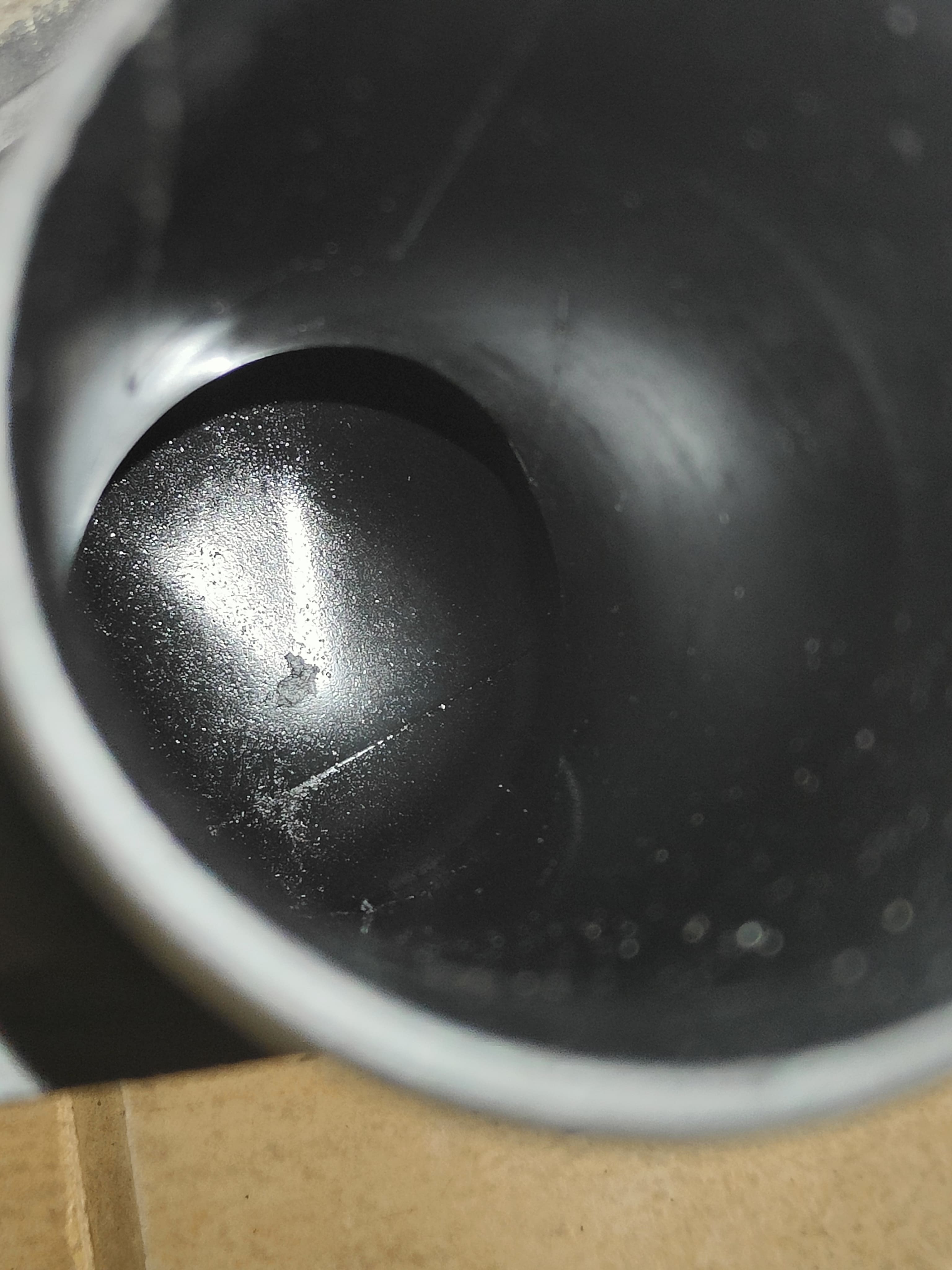

j'ai donc commencé par démonter les durites d'air afin d'inspecter l'échangeur
je n'y ai pas trouvé grand chose (photos)

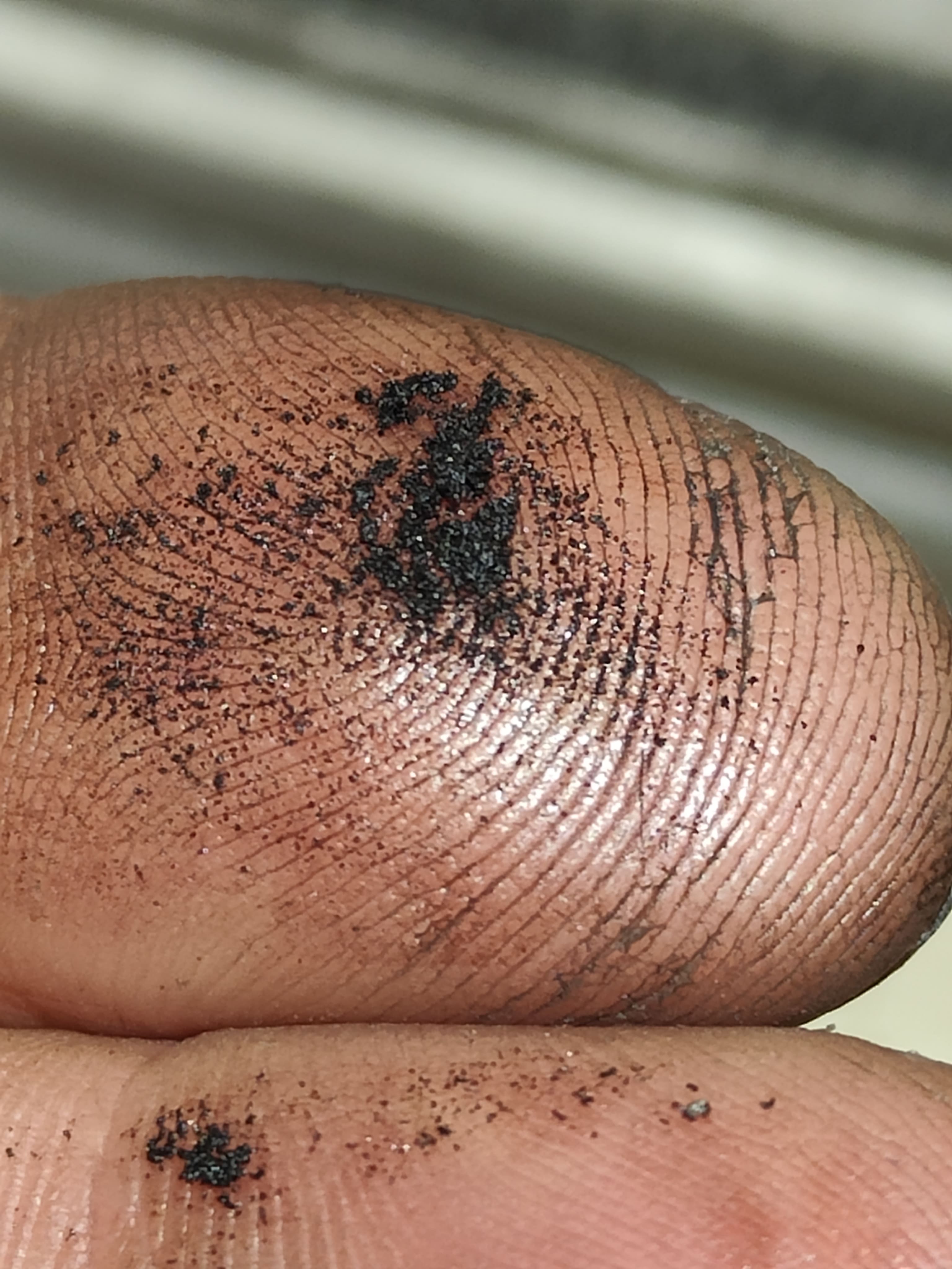

on aperçoit un petit morceau dans le fond, mais finalement c'est plutôt de la suie qu'autre chose (sur mon doigt)
j'ai bougé l'échangeur un peu dans tous les sens mais je n'ai rien entendu se balader à l'intérieur.

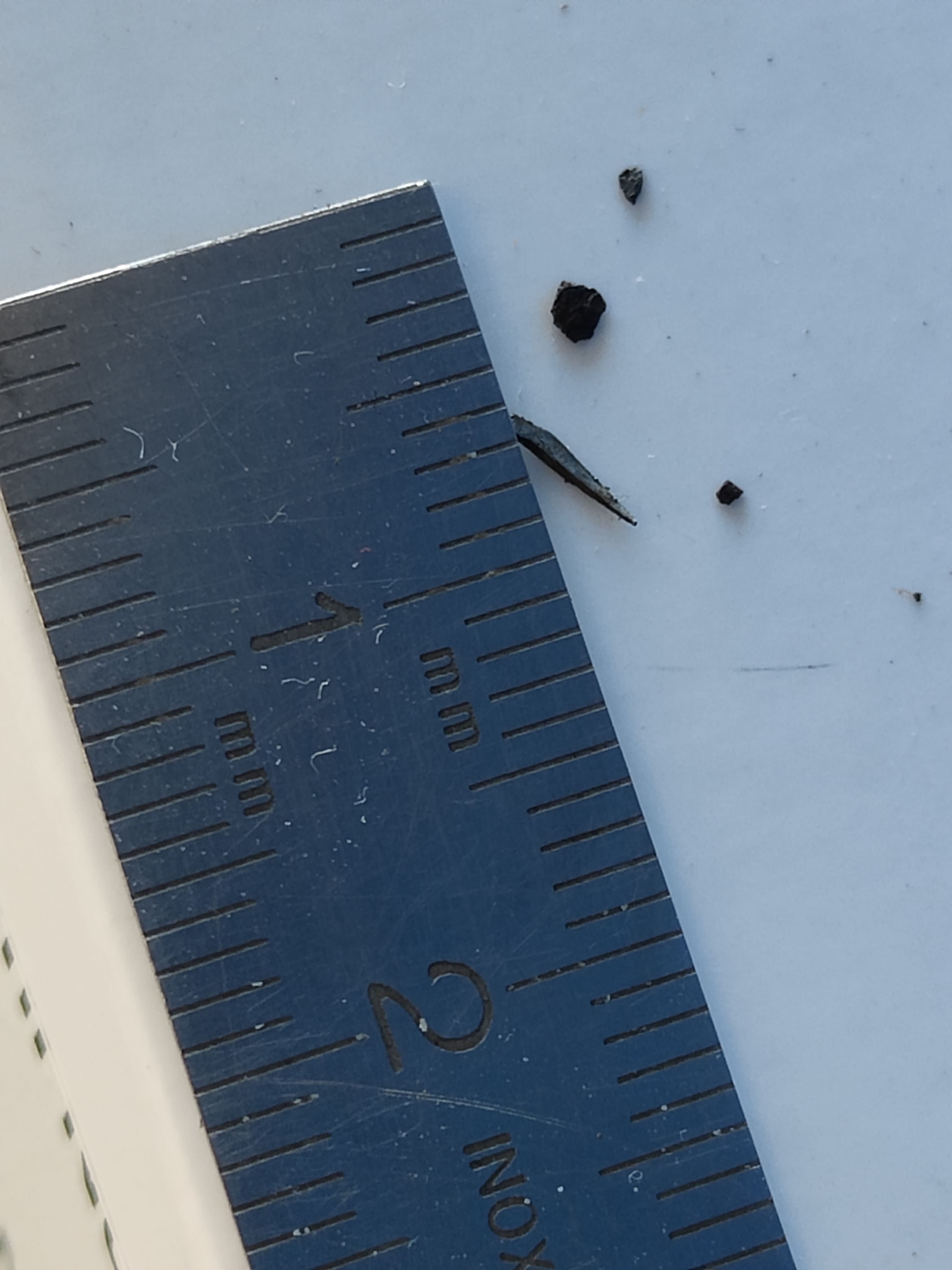

j'ai utilisé un aimant pour essayer d'attraper d'éventuels débris (photo avec le reglet)
j'ai un doute sur l'origine de ces débris s'ils n'étaient pas en fait présents sur l'aimant
comme il y a pas mal de traces d'huile,
demain je passerais un coup de nettoyant frein pour voir si certains morceaux auraient eu tendance à rester coller à cause de l'huile.
prochaine étape : dépose du turbo

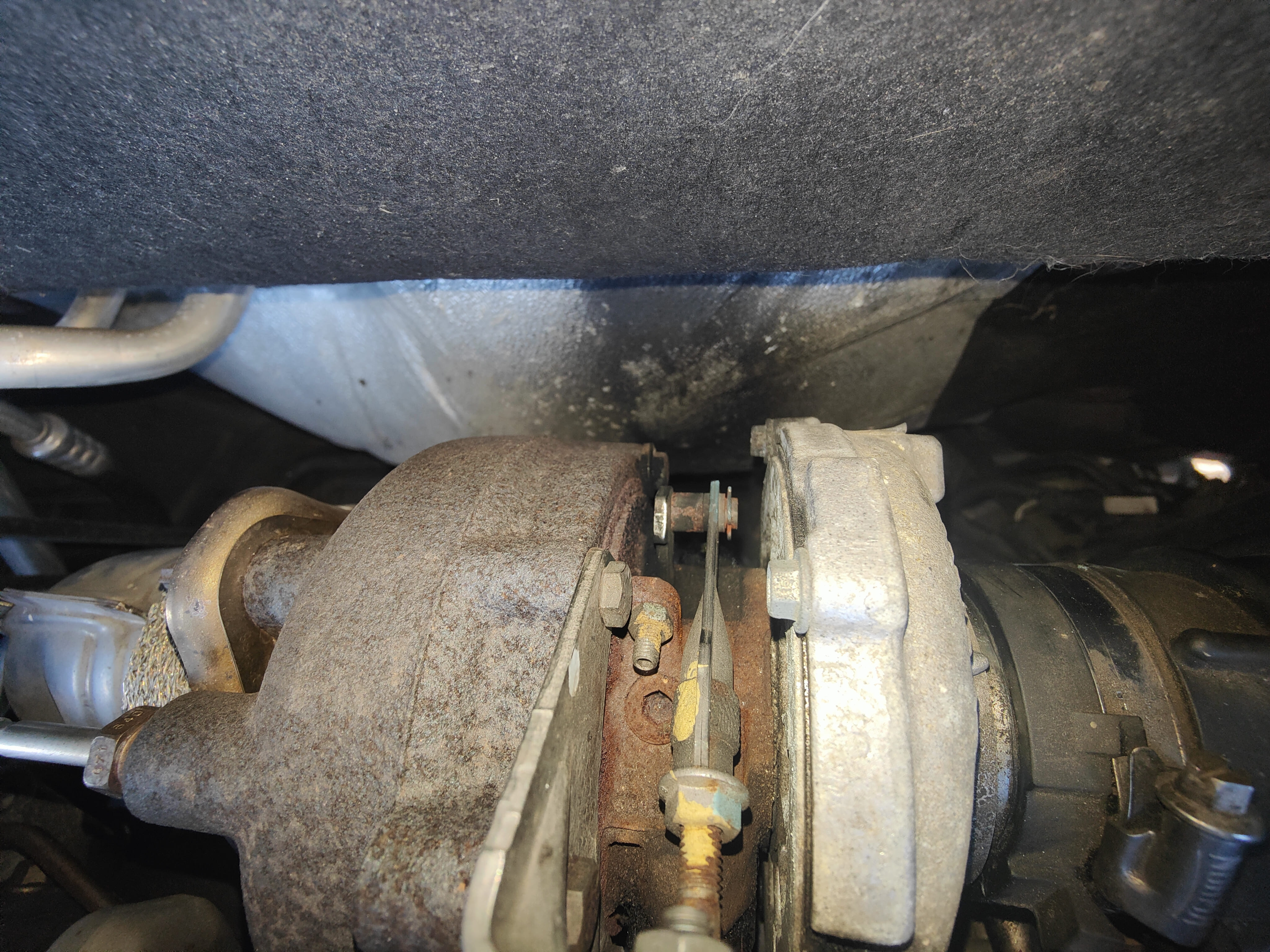

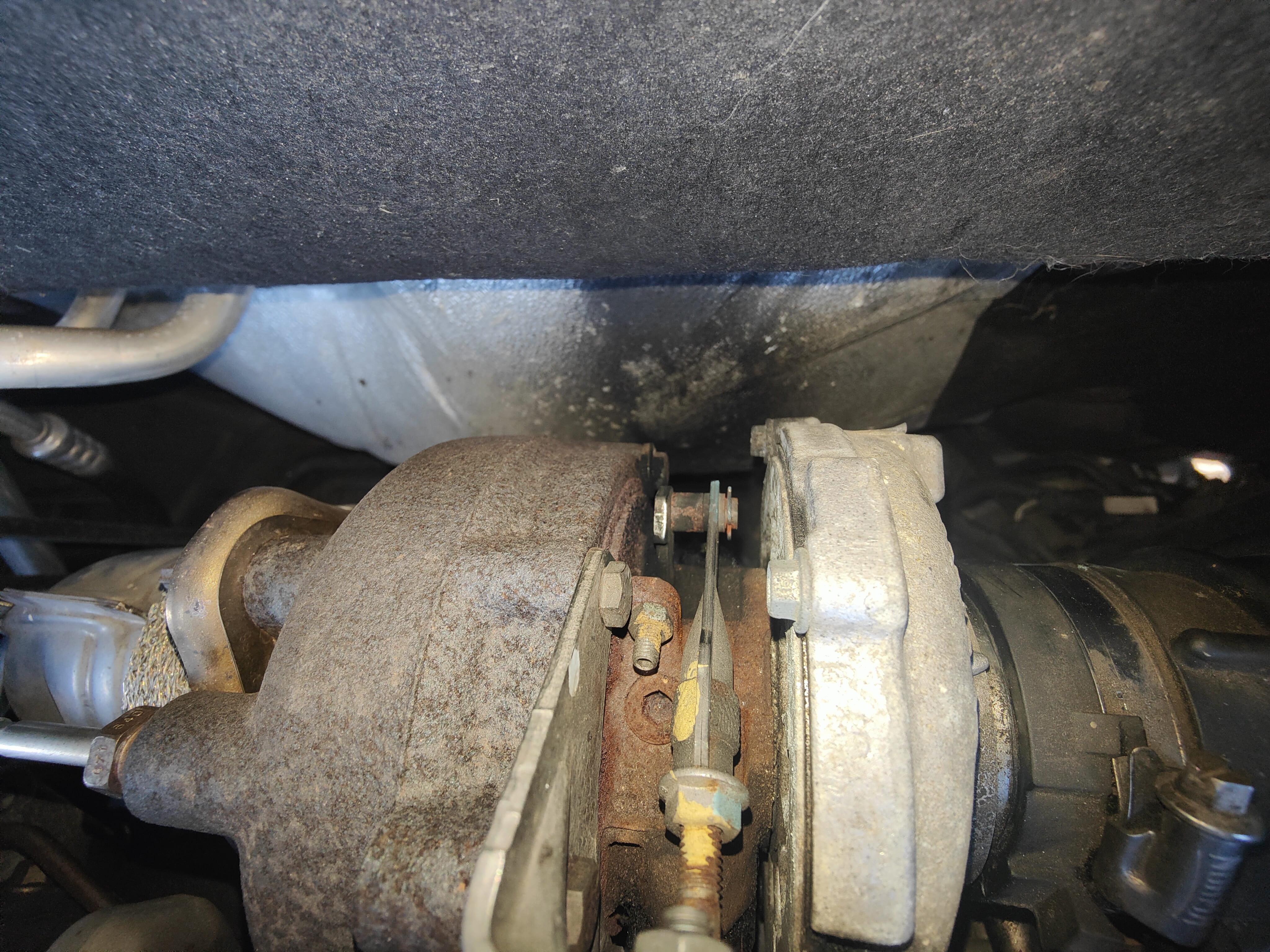

je trouve un peu étrange les traces de suie sur le tablier (sur l'écran thermique)
le turbo était peut être vraiment fatigué et sans doute déjà malade depuis un moment...
j'espère ne pas trop galérer pour le démontage de tout ce qui touche à la partie échappement, en général c'est bien grippé 😑

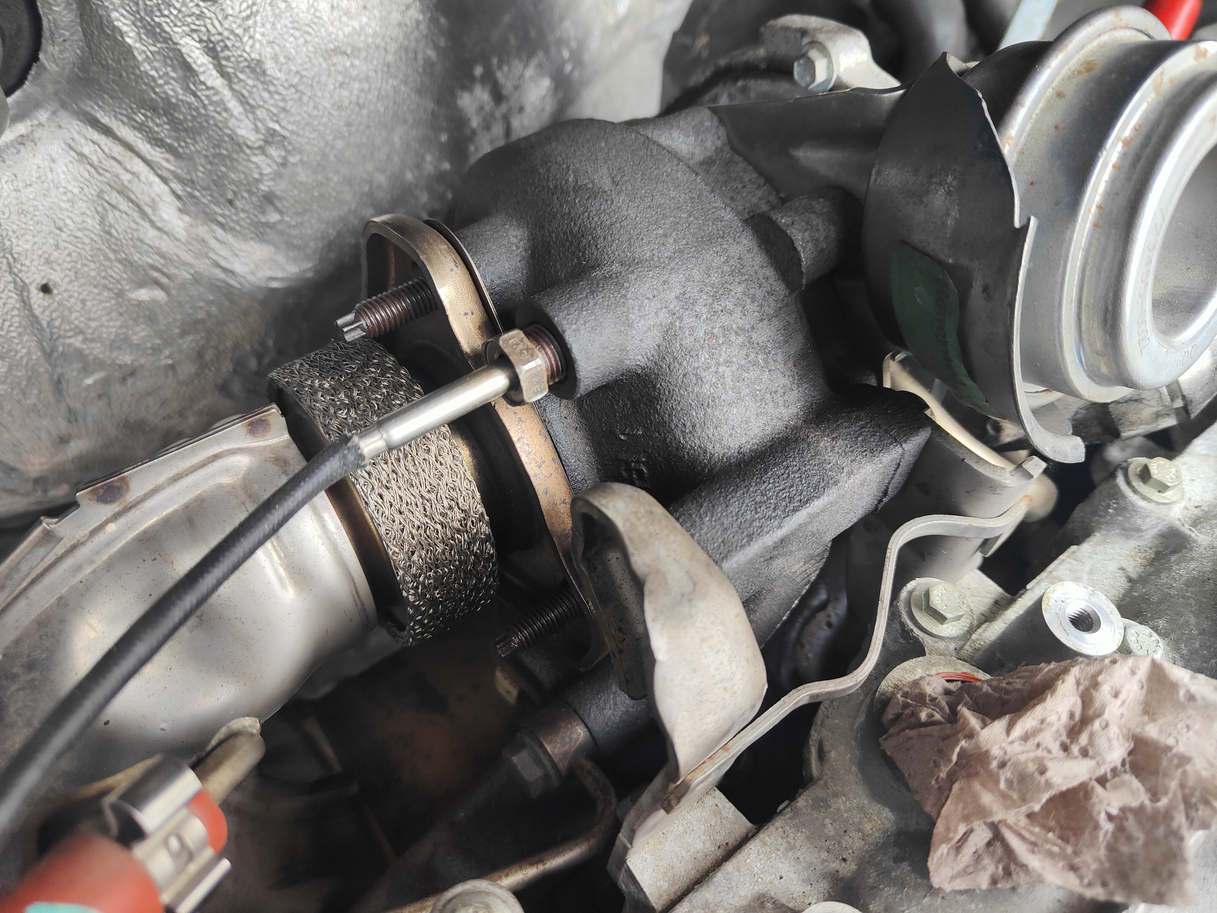

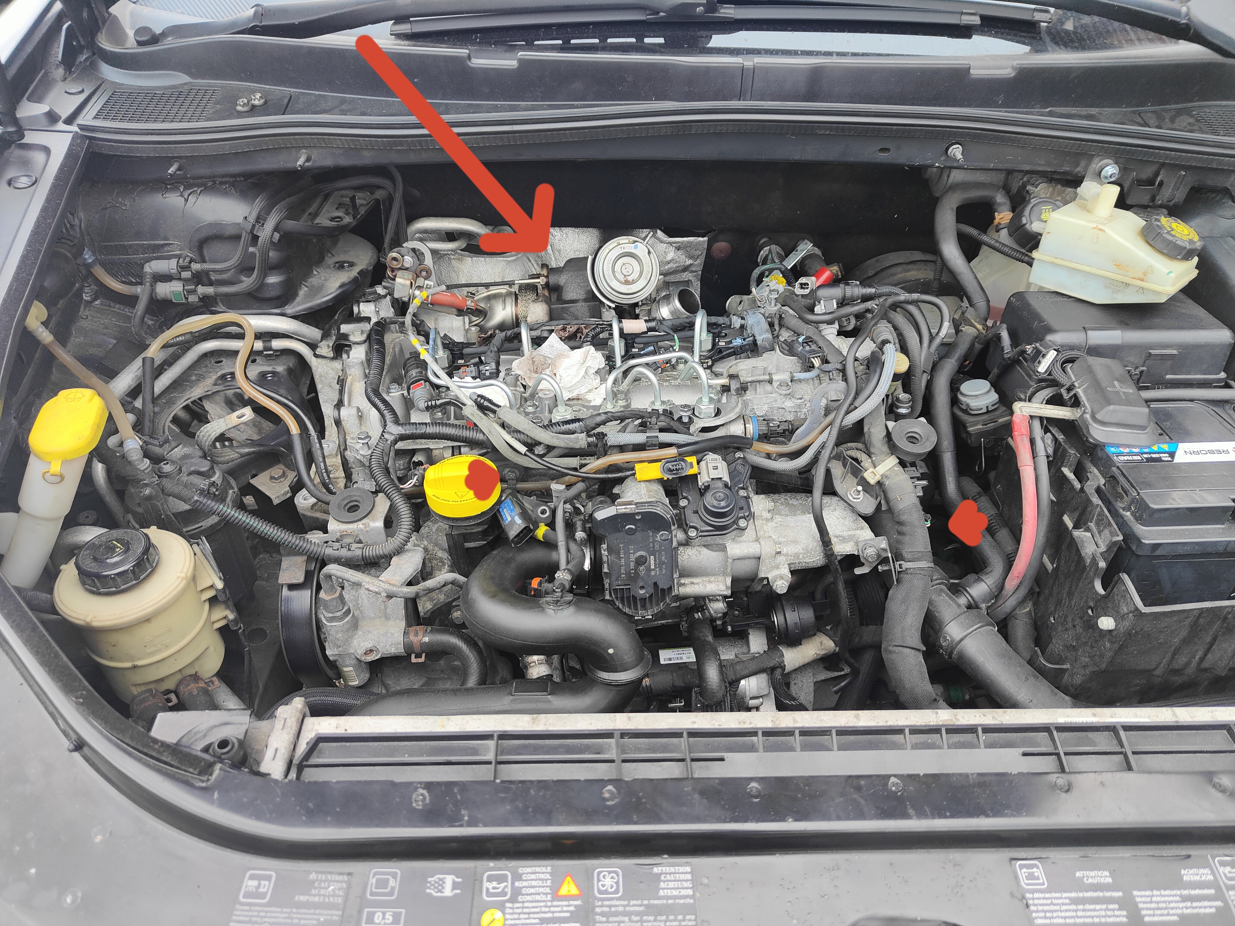

Message par pocosso » 11 juin 2026 19:00

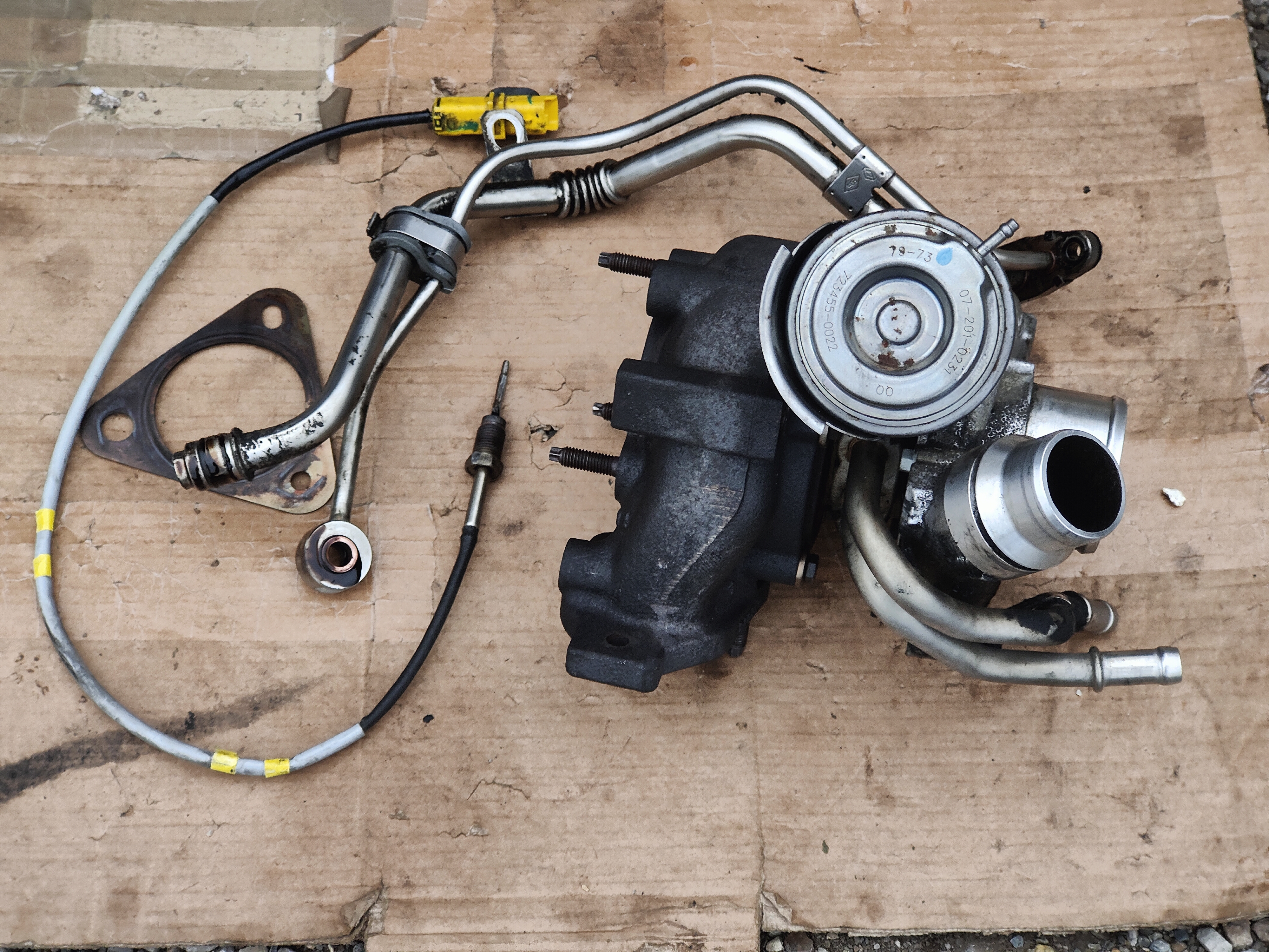

bon l'heure est grave ! 🤯🔥

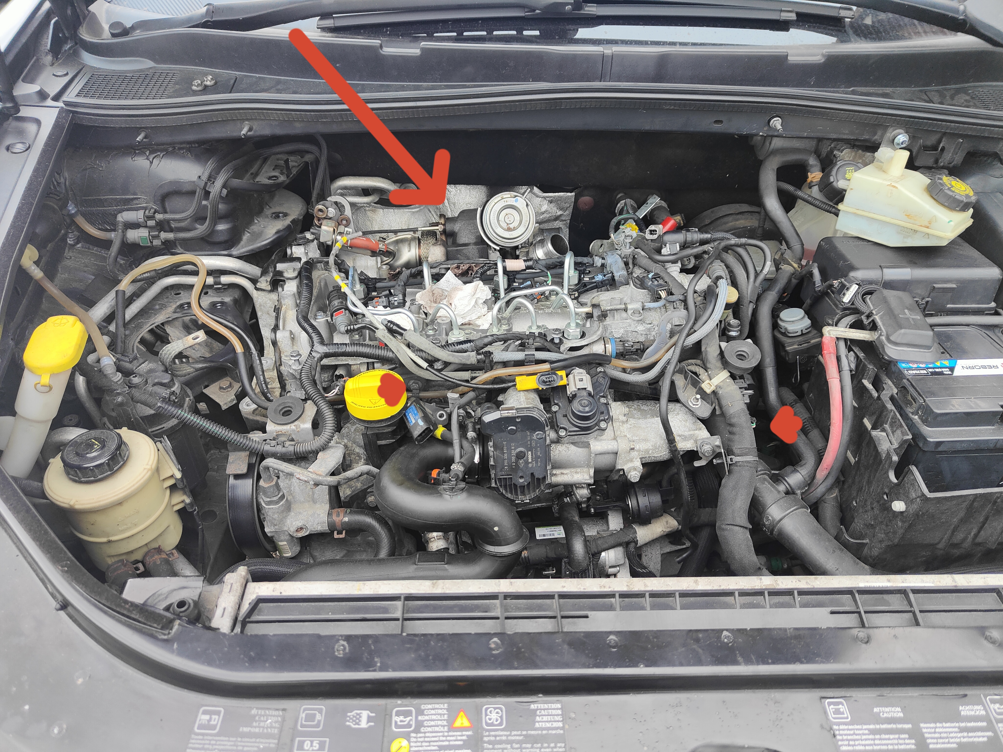

Vel Satis 🚙 Turbo HS - suite...

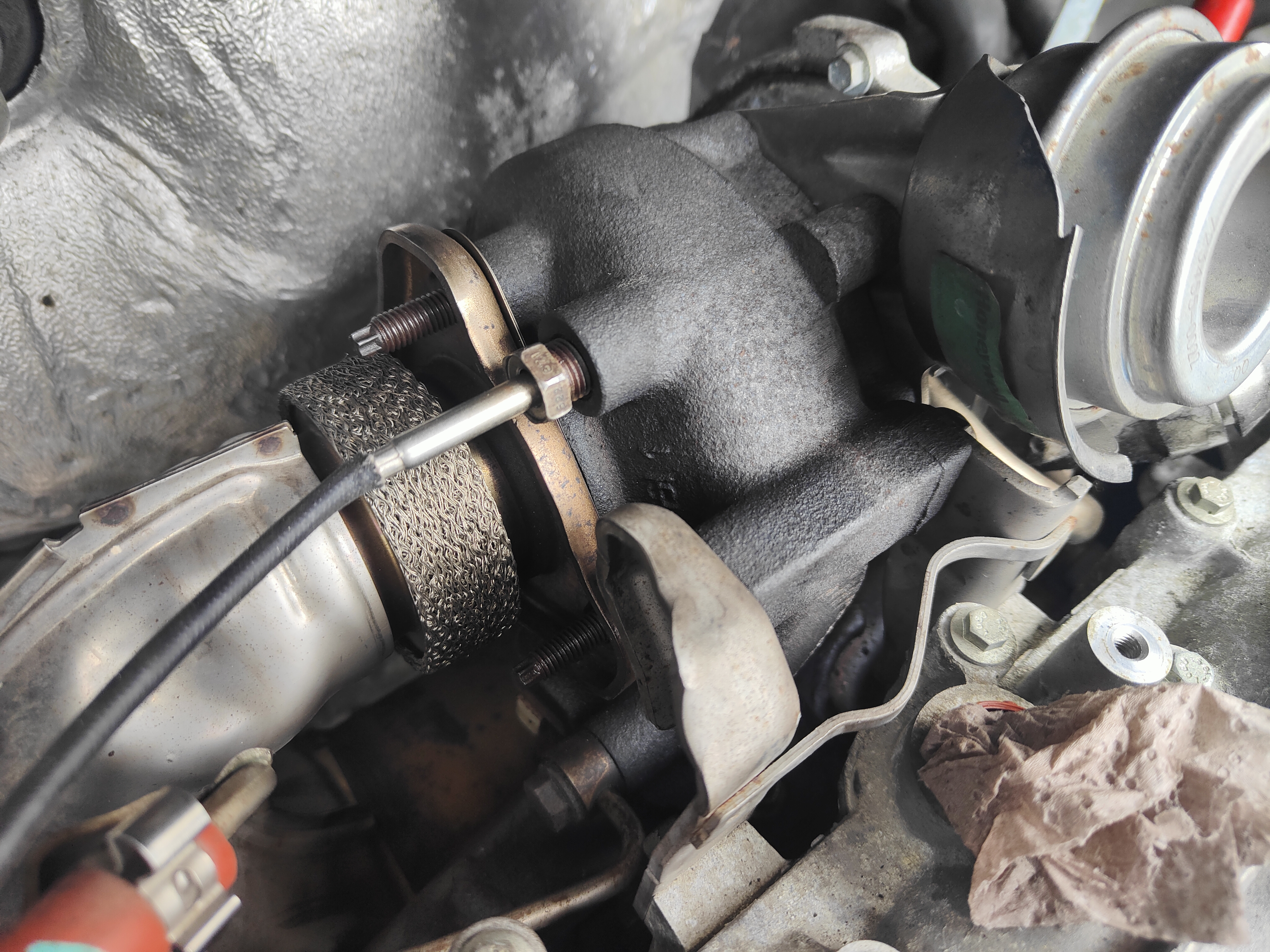

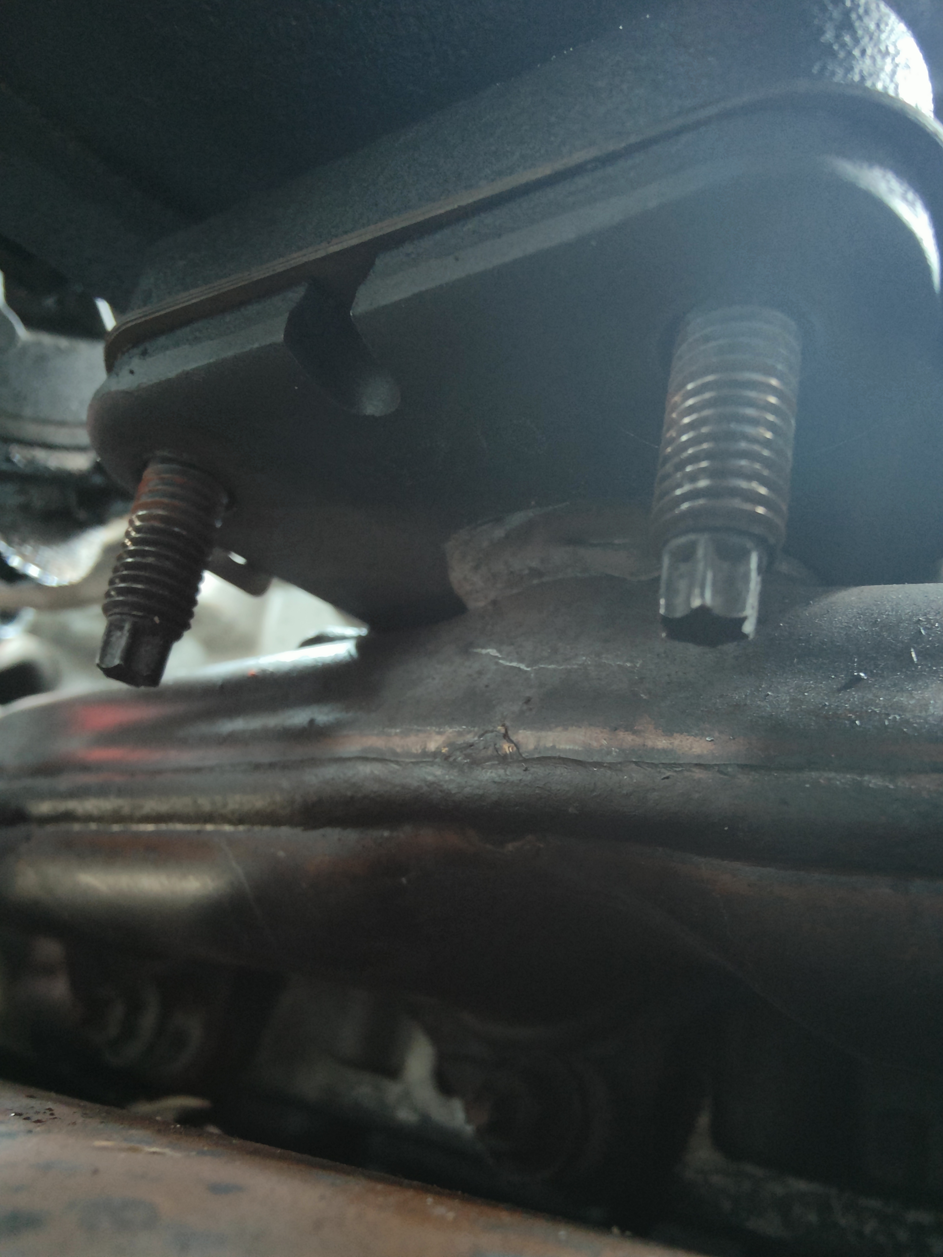

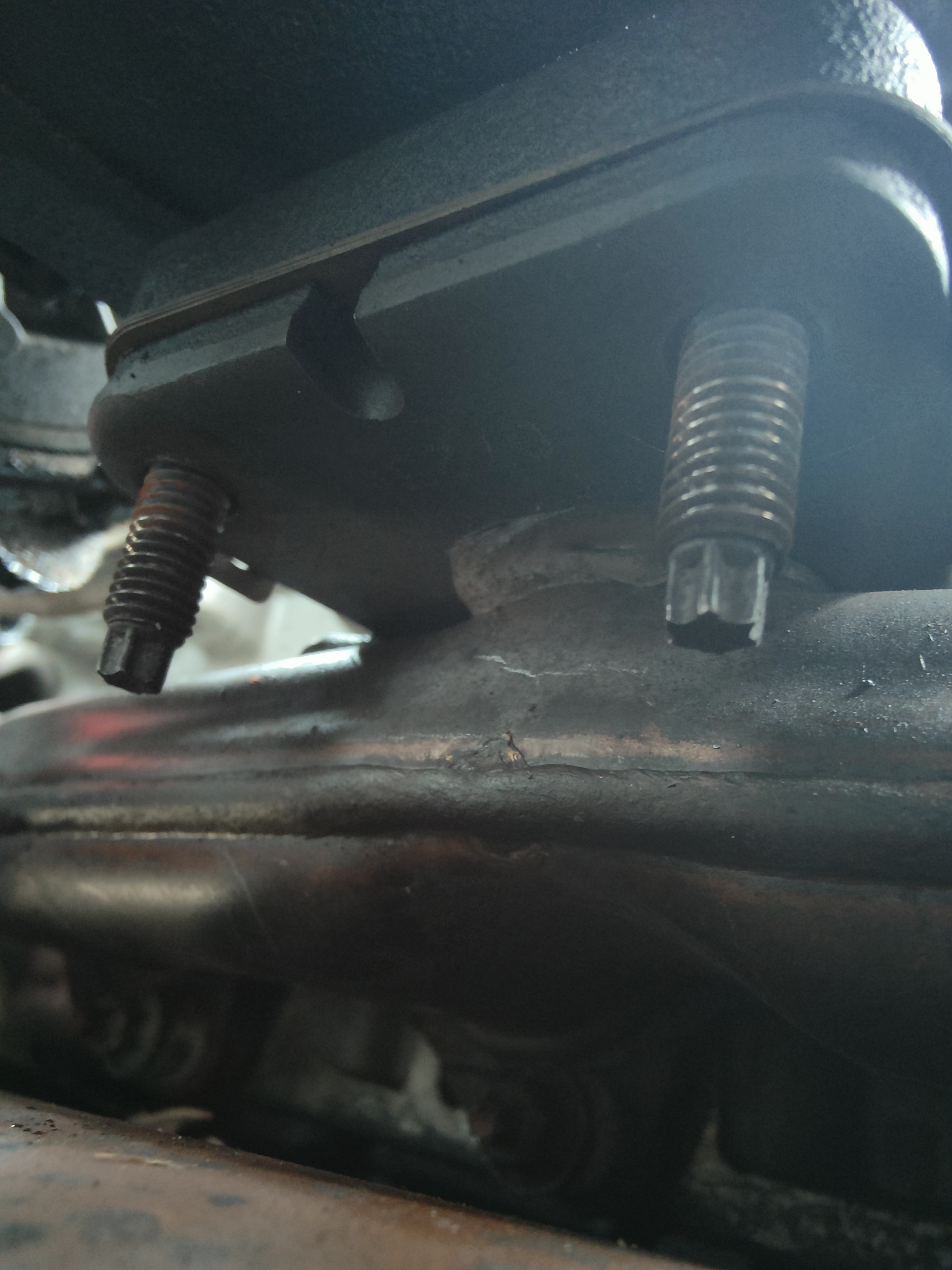

je me suis donc lancé dans le démontage du turbo, mais à presque 300 000 km tous les écrous en contact avec l'échappement ont comme fusionné avec la voiture 🥵💪
certains refusent de bouger, donc je me débrouille comme je peux pour démonter ce p#t@1n de turbo 😅
y a évidemment zéro place pour passer les outils, main, bras, jambes tout ce que vous voulez !
et surtout la Vel Satis a un grand capot, je vous passe les figures de style pour grimper et accéder à l'arrière du moteur par le haut 🤸
bref, j'arrive quand même à démonter un peu tout ça

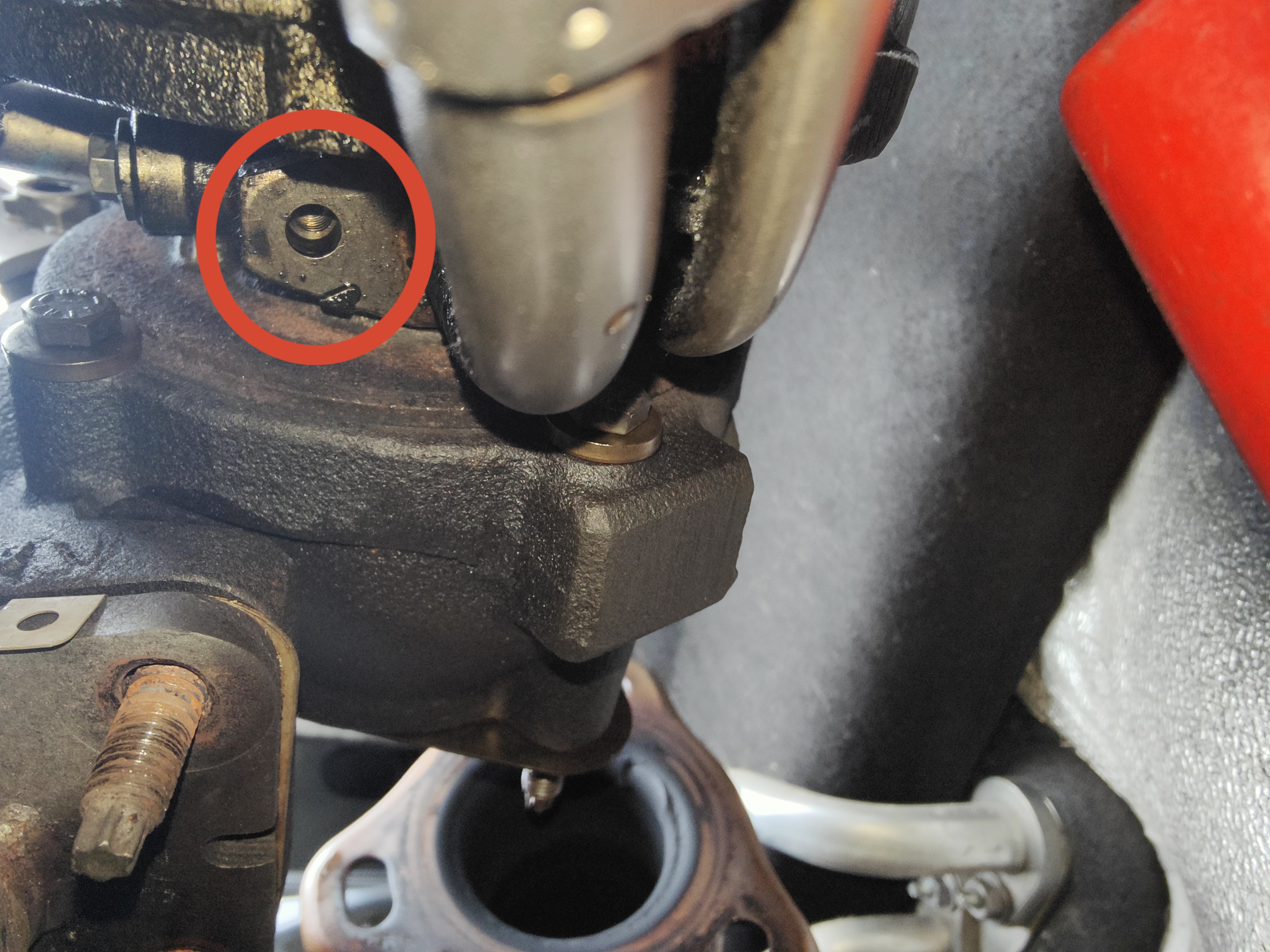

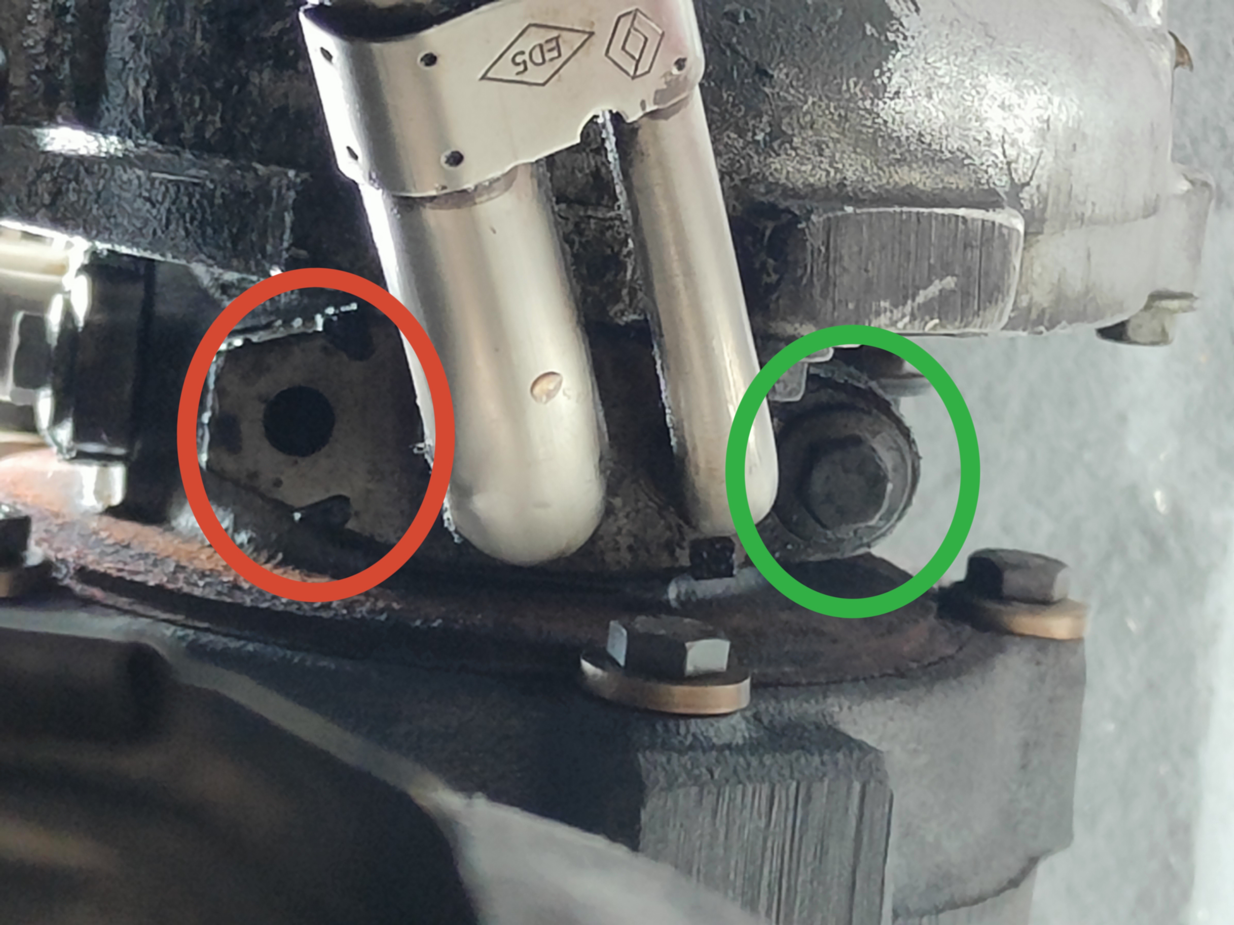

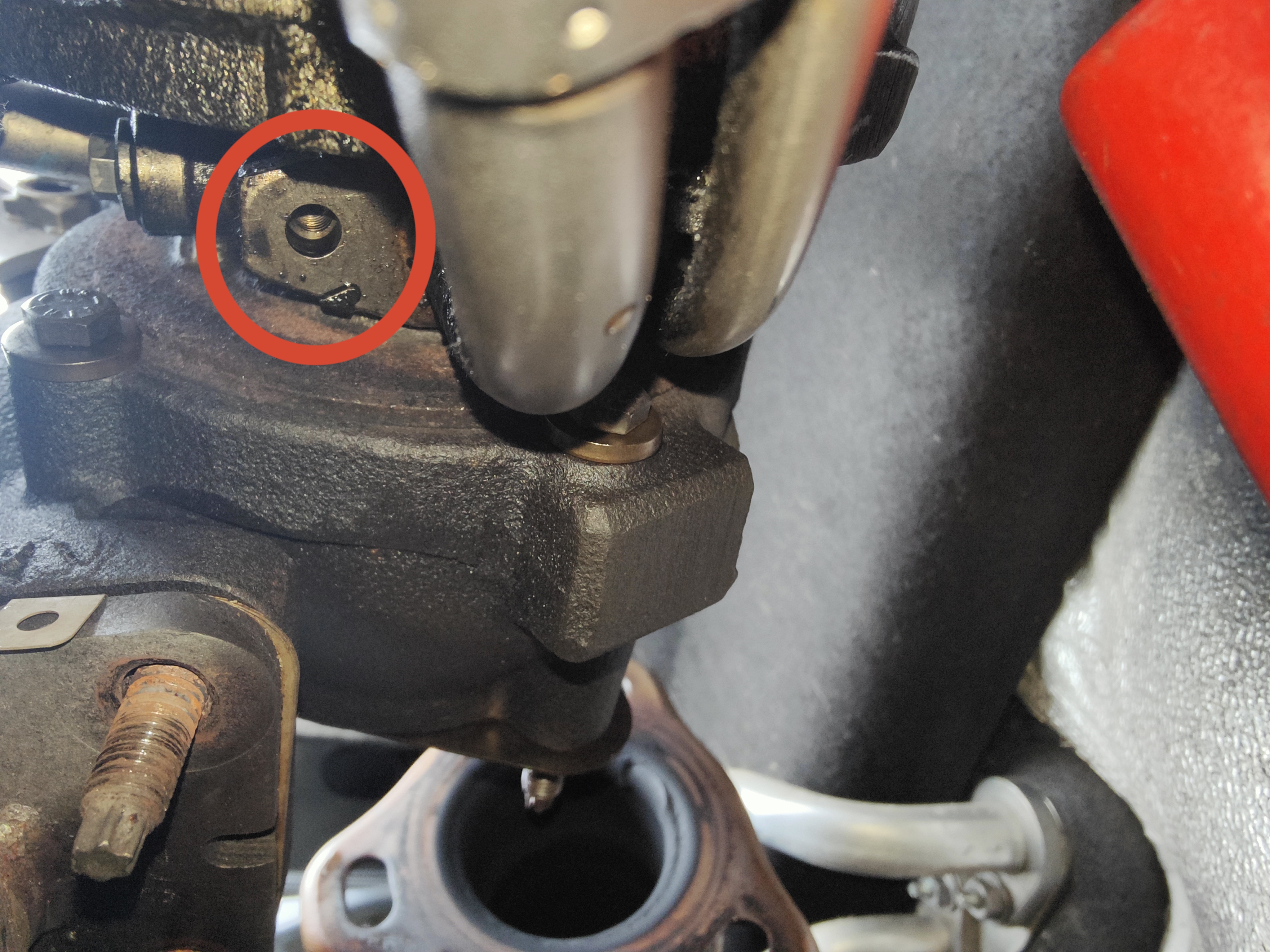

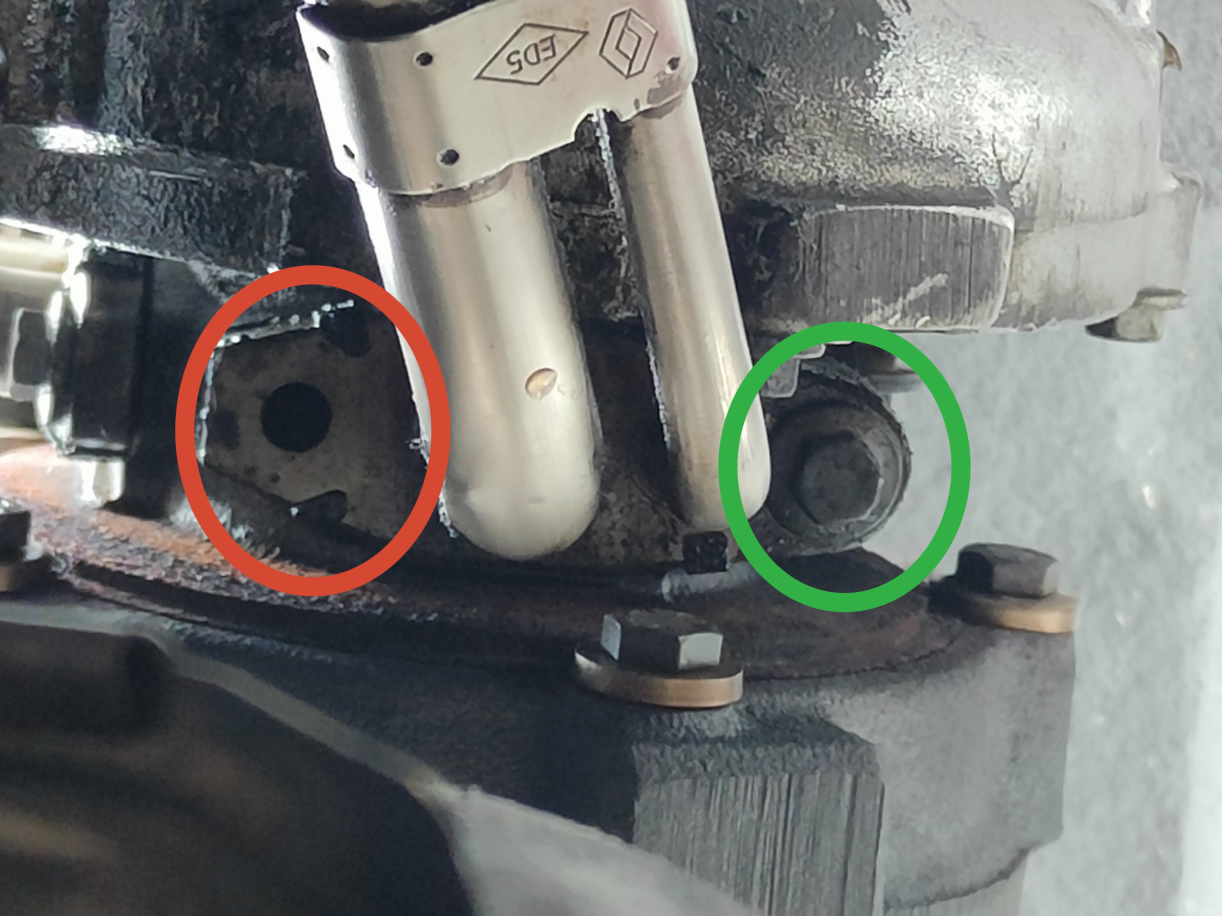

et j'en arrive à la dernière étape où je dois démonter les tuyaux d'huile, et là !!!????
je remarque qu'il manquait une vis de serrage des durites d'huile sur le turbo 🤯🤯🤯
(photo avec le cercle vert - cercle rouge)
alors j'avais bien un doute sur quelque chose étant donné que ça puait un peu l'huile brûlée de temps en temps, mais je n'avais pas réussi à identifier d'où ça venait exactement.
mais à quel moment tu te dis OKLM une seule vis ça va le faire, les durites d'huile c'est un peu comme les freins on rigole pas avec ça, parce que si la fuite avait été plus importante la voiture aurait carrément pu prendre feu 🔥 🔥 🔥
bref cette casse turbo est sans doute un mal pour un bien
à suivre....

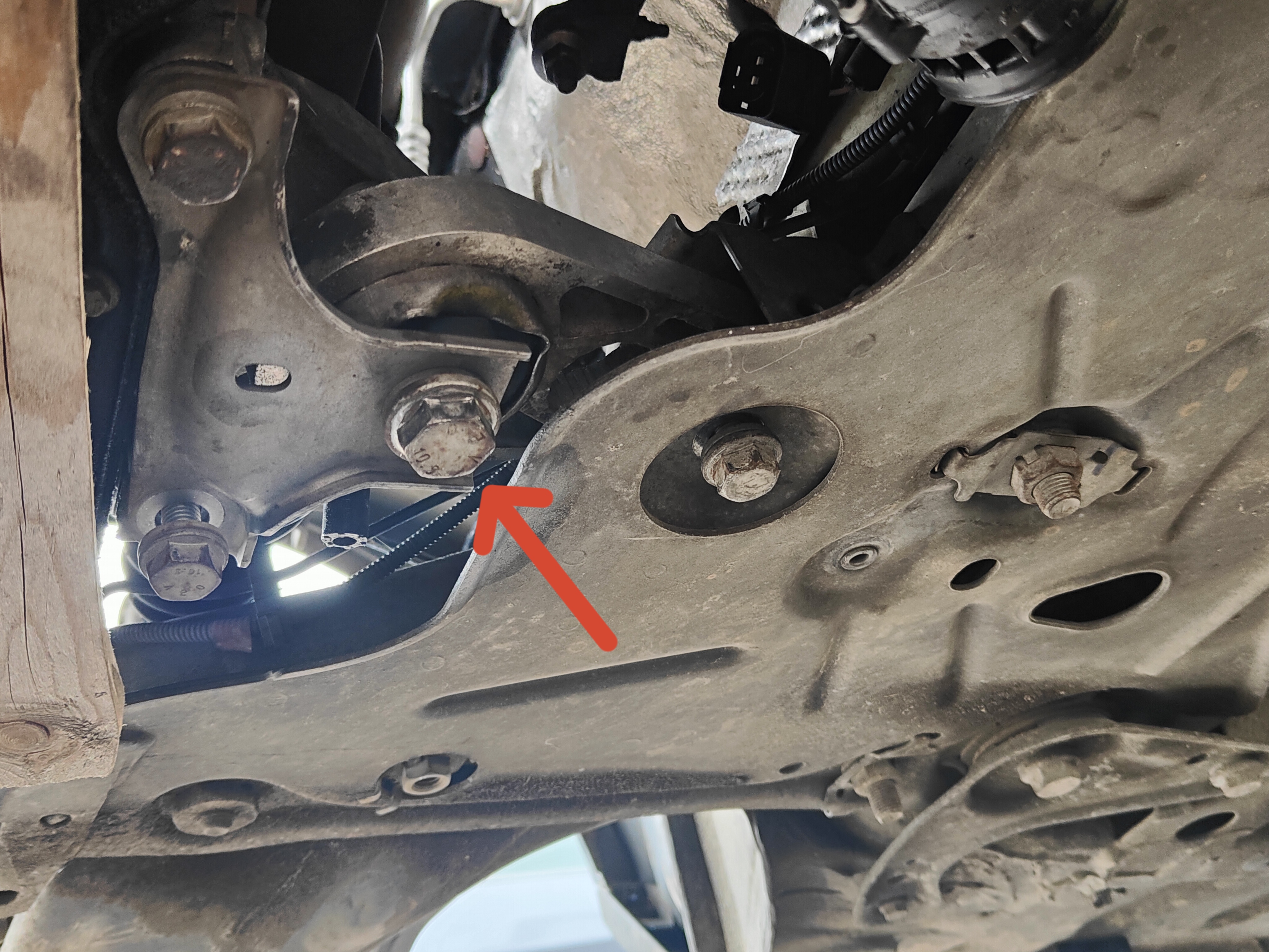

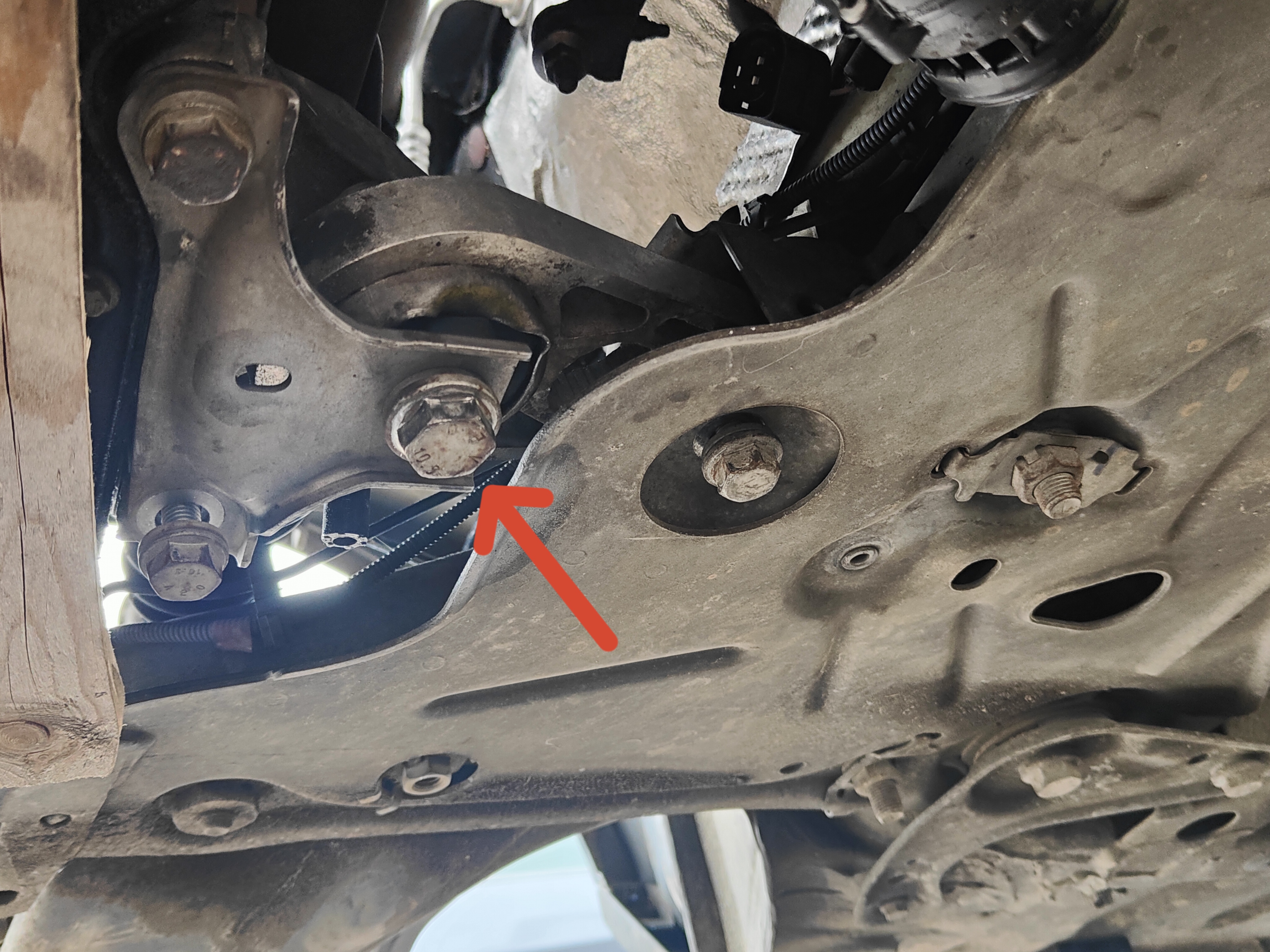

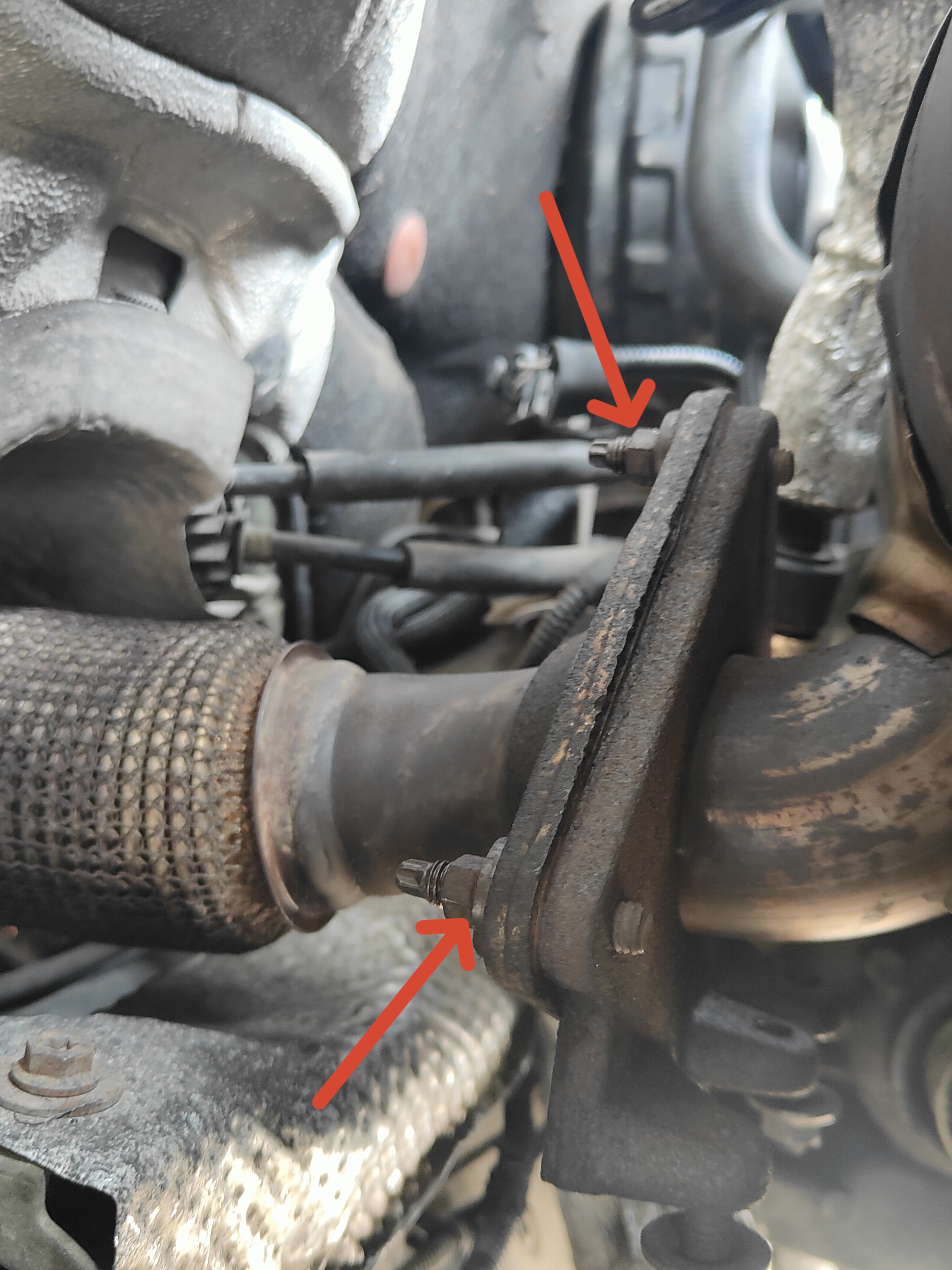

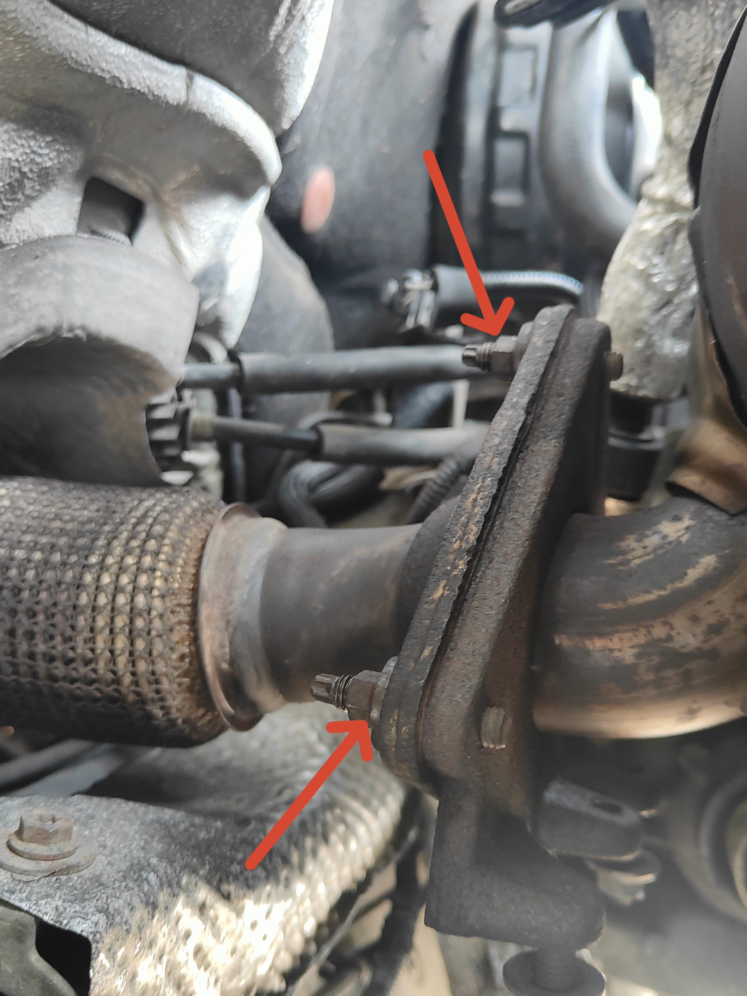

Message par pocosso » 11 juin 2026 19:02
en théorie on est censé démonter ça aussi
- pré cata
- biellette de reprise de couple (inférieure)
mais impossible 🥵💪

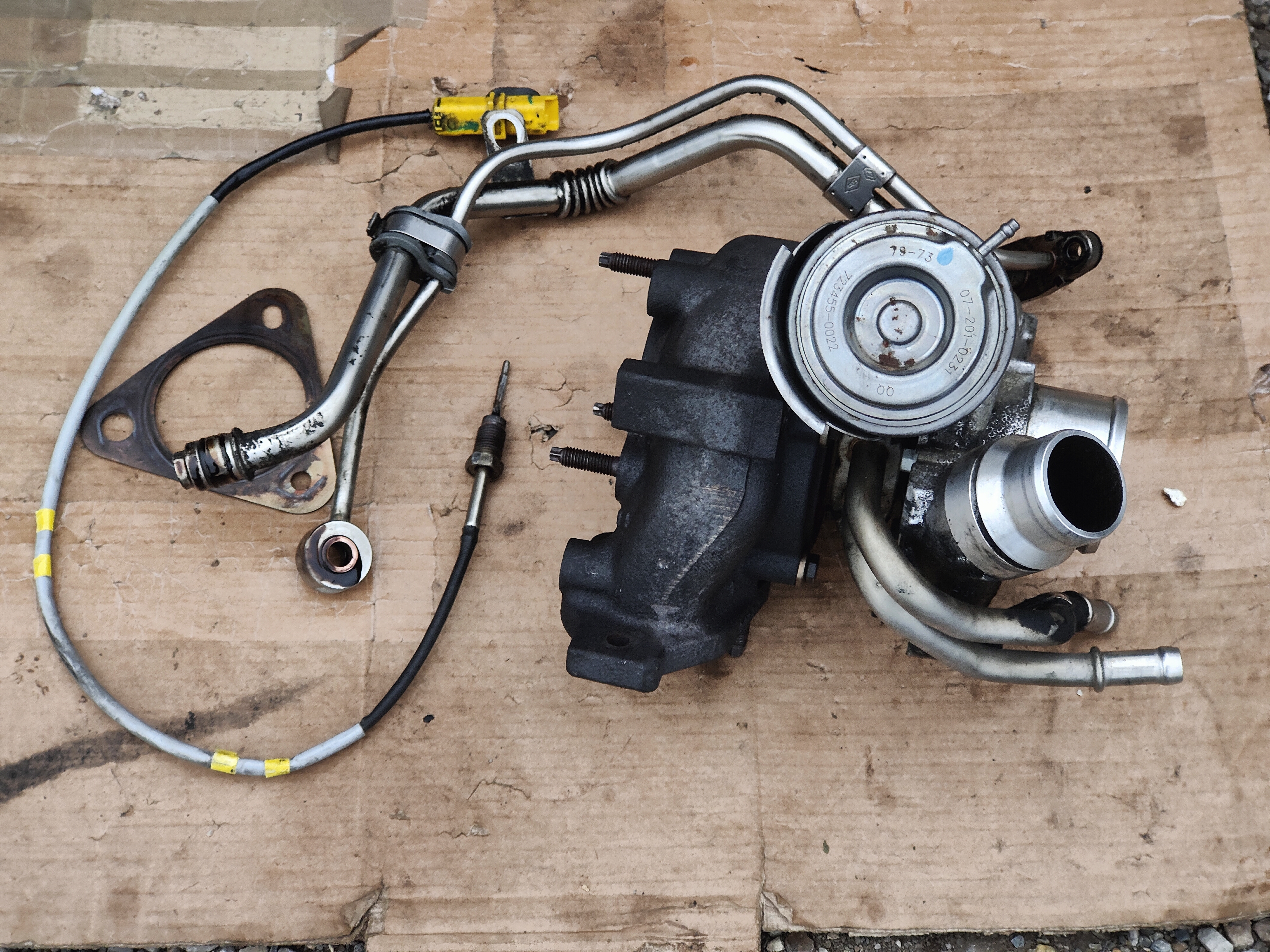

Message par pocosso » 11 juin 2026 20:56
merci :up:
aller, avec un peu (beaucoup 😅) d'huile de coude on arrive à tout :grin:
turbo déposé !!!! :up:
Messages : 1219
Message par Misho » 11 juin 2026 23:14
:clap:
En effet la bride d'huile desserrée, ça craint :shock:
C'est le problème des boulons soumis à des températures extrêmes : il faut qu'il soient dans un acier très dur, pour pouvoir les serrer comme des sauvages, pour pas qu'ils se desserrent... mais ce sont aussi des aciers qui rouillent facilement, les cycles de chauffe/refroidissement/condensation n'arrangent rien et du coup, ils se "soudent" au filetage en quelques années.
Quand ça ne vient pas du 2e/3e coup (genre chauffer, un coup de bombe d'air à clavier puis un bon coup de marteau ou de clé à choc +- au couple de serrage), et que c'est possible de passer meuleuse ou Dremel, c'est souvent plus simple de tronçonner délicatement l'écrou pour l'ouvrir en deux, plutôt que de s'acharner à le dévisser au risque de casser le goujon au ras de la pièce :mur:
