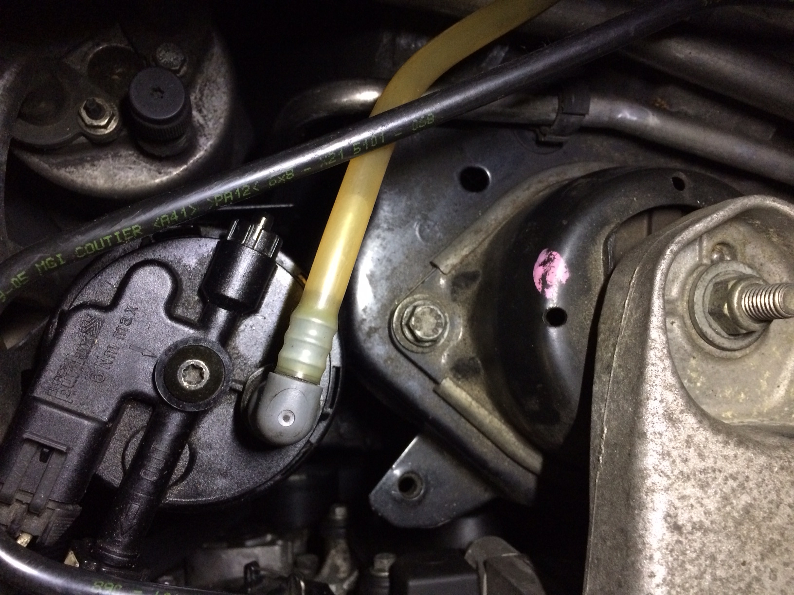

Bulle d'air avant démarrage juste avant le filtre à gazole dans le tuyau translucide : avez-vous ça aussi ? (malgré purge ça revient)

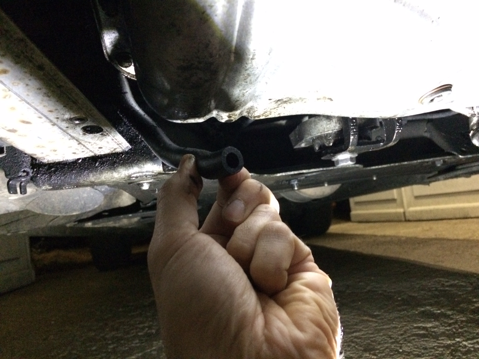

repéré une durite souple qui pend branchée nulle part : pas pu voir d'où elle vient mais située côté passager : évacuation d'un trop plein ?

Message par vincen4435 » 05 nov. 2018 22:46
photo de la durite qui pendouille

Quand tu prend la tension de la batterie c est moteur démarré et avant démarrage pour le durite qui pendouille en se moment j' ai pas le temps de regarde mais regarde sur la revue technique
Pour les bulles d air c est normal je les ai aussi
