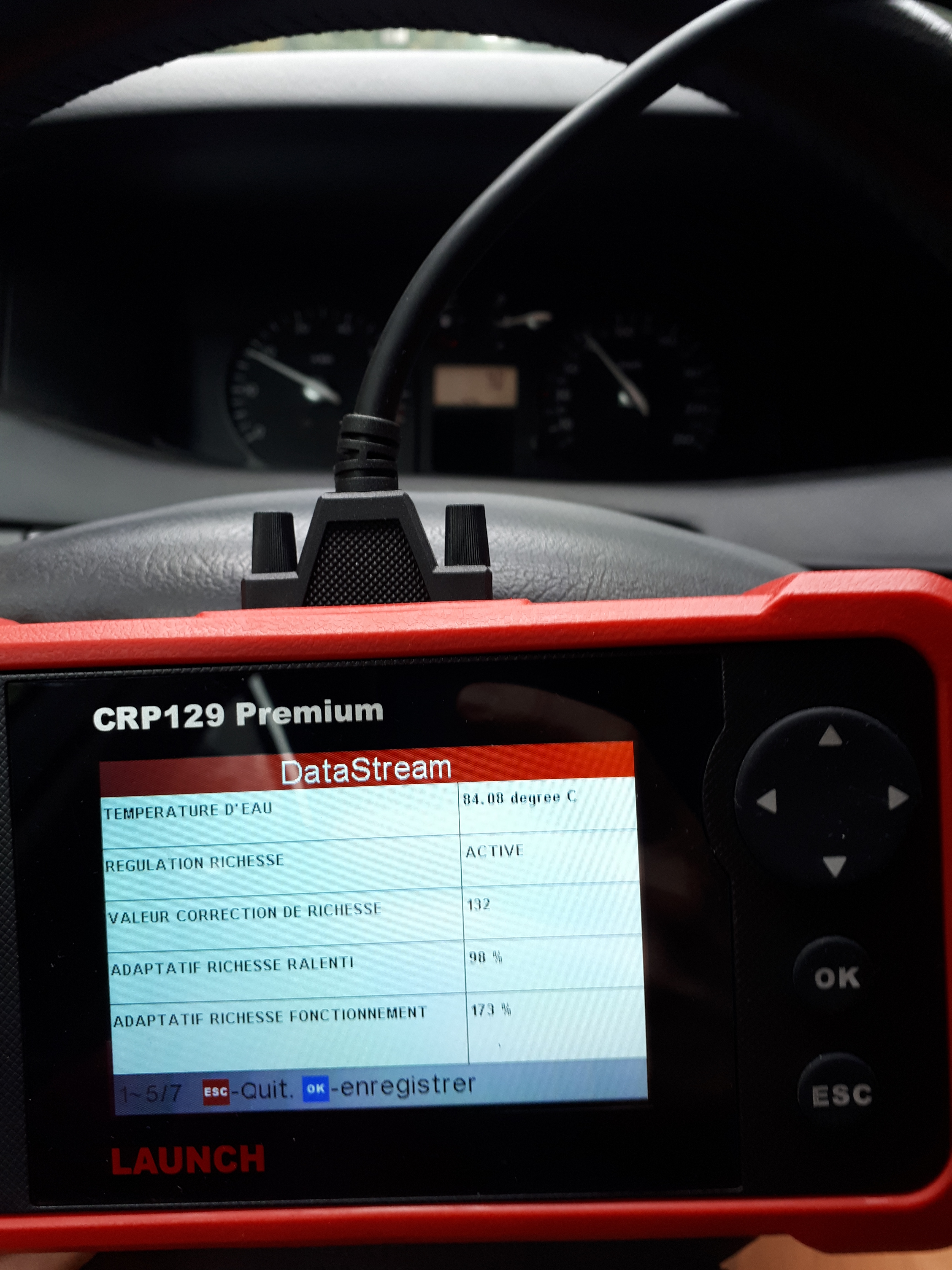

Message par matt1340 » 07 oct. 2019 22:07
Voici une prise de valeur de la correction de richesse en 50% de e10/e85.
La valeur sans correction est de 128, et la correction maxi doit être dans les 240 il me semble.
Là, on est à 132.
50% e10/e85

Message par matt1340 » 07 oct. 2019 22:14
Même expérience aujourd'hui avec 75% de e85. On est en gros à 144 ( ça varie mais c'est une moyenne).
On est donc encore loin de la limite que peut gérer le calculateur (240).
Le problème sont les démarrages à froid sans la correction effectuée avec l info de la lambda.
La prochaine étape va être d augmenter la pression d'essence, mais comme le régulateur est inclus dans la pompe à essence, ça ne va pas être si simple....
À suivre...
